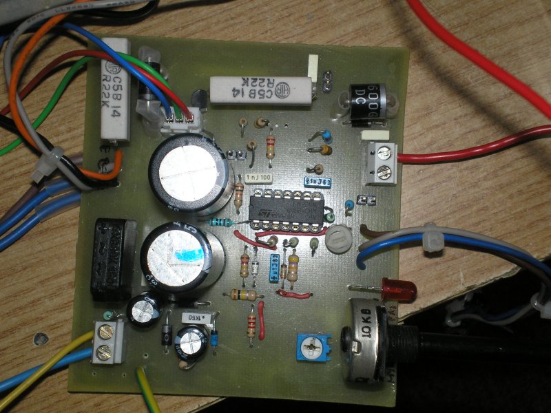

A szürkéről nem tehetek, ilyet csinált az Eagle. Kuszának kusza, tehát látszik, hogy nem minden napom a paneltervezéssel töltöm. Ezt a panelt amúgy is tesztelésre építettem MAGAMNAK. Az esztétikai észrevételt köszönöm, a végleges NYÁK-tervnél igyekszem majd odafigyelni.
(#) frecsko válasza Alkotó hozzászólására (») Jún 1, 2011 / 1
Az enyém is működik.
Én magamnak tervezem a panelokat, nem másnak. Mindig igazodom ahhoz a dobozhoz amibe épp be akarom tuszkolni és van is itthon.
A legfontosabb dolog, hogy szeretek panelt tervezni és a legelső panelomhoz képest azért van fejlődés. Legalábbis a saját észrevételem szerint :hide:
A fotót nem felejtettem el, csak a párom használja a gépet állandóan és nehéz elkoboznom tőle. De ami késik az nem múlik .
Mindentől lehet jobbat tervezni, meg van is.
Ha az ember jól akar nyákot tervezni akkor az nem elég ha mindig másét másolja le, azzal nem fog többet tudni. Gyakorolni kell sokat és én ezen vagyok.
Elnézésed kérem, hogy nem a te NYÁK-terved alapján készítettem el a kapcsolást. De most már ha valami bajom lesz a tervezéssel téged foglak zaklatni
És íme pár kép:
(#) storm válasza frecsko hozzászólására (») Jún 1, 2011 /
Szerintem ha pontosabb makrókkal terveznéd a NYÁK-ot akkor egész jó lenne, és nem csúsznának egymásba az alkatrészek.

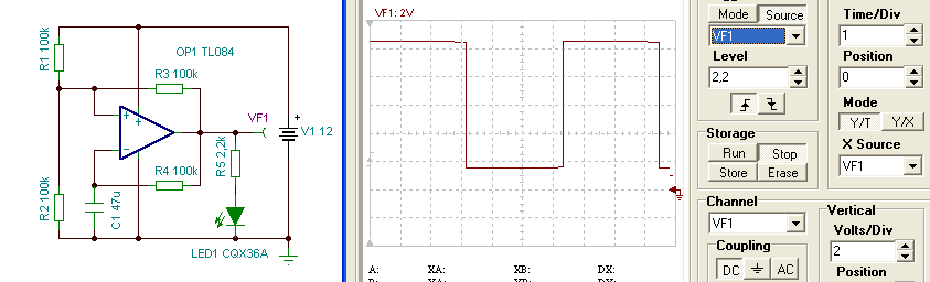

Megépítettem ezt a tápegységet és úgy csináltam mindent ahogy írja, de a föld és az IC1-es műveleti erősítő 6. lába között 10,7V-ot mérek 11,2 helyett. Valamint a kimenet megőrült, megy amerre lát, minden csak nem stabil. Ha le van teljesen tekerve a potméter akkor is ugrál kb 0 és 5 V között. Átnéztem mindent 3x vagy 4x a beültetés jó. Élesztésnek egy kb 15VA-s trafót használok, 10V-ot mértem a szekunderen.
Tudnátok valami ötletet adni mit csináljak vele?
(#) Medve válasza putr4 hozzászólására (») Jún 1, 2011 /
Valamit mégsem úgy csináltál, ahogy írja. Ez a kapcsolás működőképes. De emelj a tápfeszen, mert a referencia feszültséget egy zener állitja elő és ezt az OPA megduplázná, kb 10V ra szeretné felhúzni, ami 10V tápfersszel nem lehetséges. Lehet, az a hiba!

Próbáltam utána olvasni, keresni, de az oldalon csak 555össel megvalósított astabil kapcsolást találtam. Ez jó tl081-nek? Igazából mit kéne vizsgálnom ezeknél az ic-knél? Hogy invertálja-e a kimenetet? vagy megjelenik-e valami a kimeneten? csak +-18V-al tudnám letesztelni? Mert ilyet nem tudom, hogy állítok elő (ha összejönne a táp akkor tudnám). Nem tudom az offset funkciónak, mi a szerepe, mit kéne ott néznem.
(#) proli007 válasza putr4 hozzászólására (») Jún 3, 2011 /
- Nem csak +-18V-al lehet a műveleti erősítőt tesztelni.
Ha csak funkcionálisan szeretnéd a működő képességét ellenőrizni, bőven elegendő ez a mellékelt kis áramkör. Mint a szimuláción látszik, kb. 3 másodpercenként fog a Led "villogni". (kondi cseréjével, persze tetszőleges ütem beállítható.) Jelen kapcsolás egyetlen 12V feszültséggel működik, de ez lehet kevesebb és több is ha nincs ilyen.
- A műveleti erősítők bemenete egy differenciál erősítő fokozat. Ahol a nevéből is látszik, az erősítőt két bemenet közötti differencia (különbségi) jel vezérli.
De a két bemenet nem lehet soha egyforma, így mindig van egy kis differenciális feszültség hiba. Vagy is vezérlőjel nélkül, is lesz erősített jel a kimeneten. Ezt a kis bemeneti hibafeszültséget próbálja az Offset áramkör kiegyenlíteni. Ha az erősítőnek van negatív visszacsatolása, és nincs a bemeneten vezérlő feszültség (vagy is az nulla), akkor az Offset áramkörrel beállítható a kimenet, nulla feszültségre. Ekkor a bemeneti Offset hibafeszültség ki van egyenlítve.
üdv! proli007

Köszi a kapcsolást és kommentet, ezzel most sokat segítettél. Megépítettem az opa tesztert. Tápláláshoz egy 8V-os, 600mA-es telefontöltőt használtam, amit egyenirányítva és pufferelve 10,5V lett végeredményként. A led 3 másodpercenként felváltva égett (8,67V), kialudt (1,26V) mind a három opa esetében. Szkóp híján a jelet nem tudtam megnézni csak megmérni. Viszont mikor visszahelyeztem a labortápba a tünet maradt a régi. A kimeneten továbbra is rezzenéstelen 13V, legkevésbé sem érdekelve a potméter csavargatása. Egyedül az áramkorlátot jelző led villan meg (mikor milyen kedvvel).
