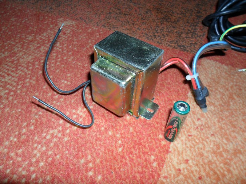

(#) Abukodonozo hozzászólása Máj 31, 2011 /
Valahol láttam a fórumon, hogy ha van egy sima hálózati trafóm és ismerem a szekunder feszültségét is, akkor a méreteiből következtetni lehet a teljesítményére. Ez a helyzet nálam is, van egy trafóm aminek a teljesítményét kéne megsaccolni, lehetséges ez?
(#) szamóca válasza Abukodonozo hozzászólására (») Máj 31, 2011 / 1
A szekunder tekercs huzalvastagságából lehet következtetni.
(#) Abukodonozo válasza szamóca hozzászólására (») Máj 31, 2011 /
Sajnos ahhoz, hogy megmérjem mégegyszer le kéne szednem a burkolatot róla, de ha kell megteszem. Így "szemre" mekkora lehet? Végülis nincs szükség konkrét értékre, 2-3 wattnyi folytonos teljesítményt kéne biztosítania... Amúgy 30 volt körül van a szekunder feszültség egyenirányítatlanul.
Annyit bír. Magméret alapján cm2-ként 7W-al lehet számolni, ökölszabály szerint.

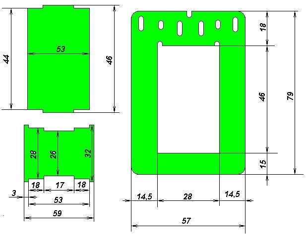

(#) leocska66 hozzászólása Máj 31, 2011 /
Sziasztok! Valaki tud nekem 1 tervrajzot mutatni bakelit cséve készítéshez ? 3mm bakelitből szeretném megcsinálni.Mivel a mostani valami vékony papír volt (400VA trafóról van szó)és ahogy lett összerava átvágta és 4 helyen elvágta a primert, szóval jöhetett a letekerés és ezért szeretnék 1 bakelit csévét.
Köszi
(#) Robid válasza leocska66 hozzászólására (») Máj 31, 2011 /
A trafódhoz átméretezve,pontosan kivágva,ragasztás nélkül is tökéletesen masszív szerkezet.
(#) leocska66 válasza Robid hozzászólására (») Máj 31, 2011 /
Ezer köszi!
(#) erbe válasza leocska66 hozzászólására (») Máj 31, 2011 /
3 mm-es bakelit helyett inkább keress üvegszálas poliésztert. Nyomtatott áramkörök alaplemeze. 400 VA trafó nagyon kicsi ahhoz, hogy 3 mm-es tekercstesttel foglald el a helyet a huzal elől. Ekkora méretre az 1,2 mm vastag üvegszálas lemez megfelel. Ha az útmutatás szerint kiszabva, összerakva a belső találkozó éleken megkenheted ragasztóval (Eporapid), majd legömbölyíted az éleket, sokkal több helyed marad és az első réteget kíméletesebben tekerheted.

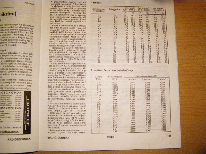

Van jó sok trafóm, kisebb-nagyobb, de egyiket sem tudom mekkora terhelhetőségű. 1-2 rá van írva. A kicsi az 0,4mA a legnagyobb 30A es.( A nagy már több kilós) Nincs valakinek táblázata amiből kinézhetem vagy más módszer amivel letudom mérni a többit?
Csak van valami.
Üdv, Tomi

(#) _JANI_ válasza Tomylee hozzászólására (») Jún 4, 2011 /
Lehet ez a táblázat kell neked. Bővebben: Link
