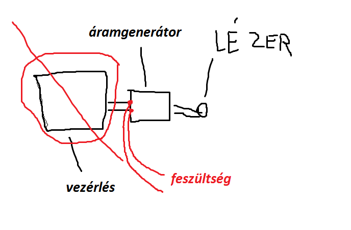

De biztos hogy van bent gyárilag áramgenerátor, különben hogy működne? Csak meg kell keresni benne és ráadni a feszkót hogy mindig világítson, nem?
Mármint a gyári áramgenerátor részére gondoltam ráadni a feszültséget.
Valahogy így képzelem el, vagy tévedek?
Ha visszaolvasol én már csináltam ilyet . Én a szalagkábelen kerestem ki hogy melyik a lézer szála és oda adtam 3 v ot tűvel de ez nagyon idegőrlő feladat és nem árt egy nagyító meg idegsebész kezek
és ha meg van még venned kell házat lencsét és az is pézbe kerül de ha nagyon unatkozol hát szenvedj vele.Én nem sajnálnám azt az 5 rugót egy kész darabért de isten ments hogy lebeszéljelek erről a jó mókáról
Köszi, én csak szórakozni akarok egy ilyen lézerrel nagyon komoly terveim nincsnenek vele, de kitudja majd. Lehet hogy majd eszembe jutsz amikor szenvedek vele
