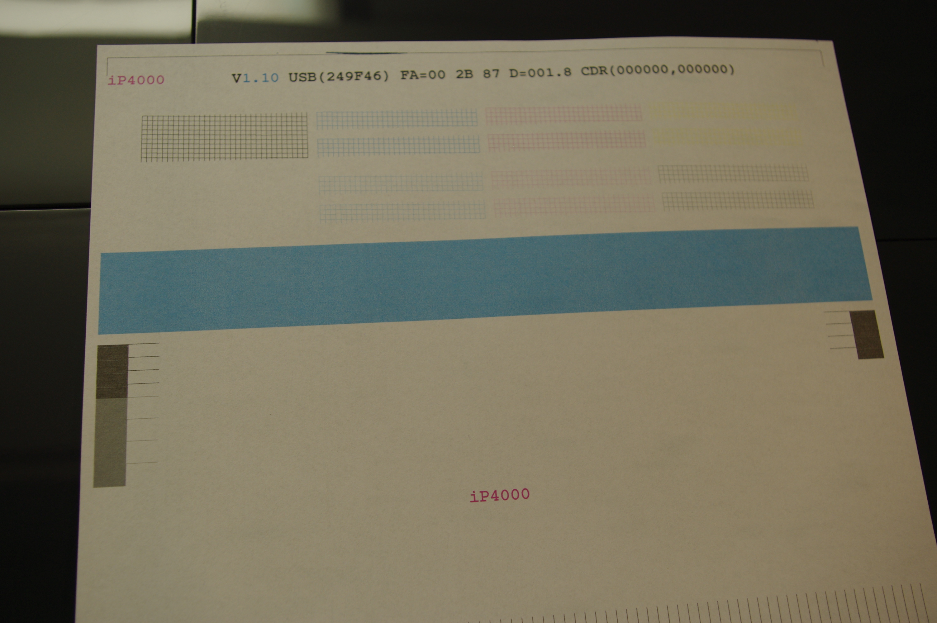

(#) Blende hozzászólása Jún 4, 2011 /
Van egy IP 4000-es nyomtatóm. Már egy pár éve utángyártott patronnal használom, semmi baja nem volt, idáig...
Nyomtatás közben - nem én használtam-(kb. 8 -10 lap hibátlan kinyomtatása után) hibaüzenettel leállt." Nincs bekapcsolva a nyomtató"
Nekem már be sem volt hajlandó kapcsolni. Se kép-se hang. Ha kihúztam a hálózatból, és egy pár másodperc után visszadugtam akkor a bekapcsoló gombnál lévő Led 1x zölden felvillant. Utána nem reagált semmire. Ismételt kihúzás-bedugás-egy zöld villanás-semmi.
Kihúztam, majd 1hét múlva kíváncsiságból bedugtam és lás csodát úgy csinált mintha jó lenne, mint régen. Bekapcsolás utáni procedúra ok, hibaüzenet nincs, hurrá!
Nyomtatás helyett viszont csak üres fehér lapokat csinált.
Akkor figyeltem fel arra az aprócska tényre, hogy bár mindent úgy csinál mintha jól működne, egy kivétellel: Az a halk cicergés ami a fúvókák működését kísérné, na az hiányzik!!!
Tisztításnál sem hallom és nyomtatásnál sem!!! Amúgy úgy csinál MINTHA nyomtatna.
Kérdés: NA MOST ILYENKOR MI VAN?!
Ragaszkodnék a nyomtatómhoz...
A hozzáértő, gyors válaszotokat előre is köszönöm!

(#) Cinca válasza Blende hozzászólására (») Jún 6, 2011 /
Szia,
nézd meg a fejet alulról. Ha olyan kiégett nyomokat látsz a barna fóliában, mint a hegesztés, akkor nincs remény.
Ezeknél az új pixma fejeknél, ha nedvesség jut a fúvókák elektromos kontaktjai közé, amik egy szürke ragasztócsíkkal vannak leszigetelve, akkor keletkezik egy rövidzár és szétég az egész, vagy eldurrantja a platinát, legtöbbször mind a kettő. Amikor leállt, kellett volna gyorsan kivenni a fejet.
Egy olyan fejjel, ami nem perfekt nyomtat, ki tudod próbálni, hogy a vezérlés még működik, vagy nem, de először mérd meg az érintkezőkön, hogy a MOSFET eldurrant-e.
Nyomtató bekapcsolva, fej nélkül, mérőműszer egyenfeszültség min. 200V határ, negatív legalsó sor bal szélső kontaktra, és a felső sort komplett átmérni. Ha mind a két oldalon a szélső kettőn 24 V jön, akkor ne tegyél bele semmilyen fejet, mert mindegyiket eltüzeli.
Ha a szélsőkön 0 V ot mérsz, akkor tehetsz bele fejet kipróbálni, de ne sok reményt adj neki, mert sokszor a vezérlés elmegy, és egyes színek nem lesznek nyomtatva, vagy amit mondasz ha az a magasfrequenciás sípolás hiányzik, akkor semmi se jön.
Mérd meg a kontaktokat, ha nincs 24 V, keress egy enyhén bedugult fejet kipróbálni.
Ha minden tönkrement, szerezz be egy 4000-est, ahol mechanikai baj van, hulladéktinta megtelt... Ott a panel rendben van. Ezt a fejet ne tedd be sehová, mert minden panelt hazavág, ahová csak beépíted.

(#) Blende válasza Cinca hozzászólására (») Jún 8, 2011 /
Kimértem, a szélek 0 V , 24 V sehol! Égésnyomok nincsenek.
(#) Cinca válasza Blende hozzászólására (») Jún 8, 2011 /
Szia,
akkor a power mosfet túlélte a dolgot.
Így beletehetsz egy fejet kipróbálni. Ha találsz valakit, akinek egy régi feje van, amit lecserélt, mert már nem szépen nyomtatott, vagy egy működőképeset kapsz valahonnan, azzal teszteld. A lényeg, hogy a fej működjön. Ha a ciripelés nem hallható, valószínűleg nem fog semmit nyomtatni. Ha szerencséd van, nyomtatni fog, de nem biztos, hogy mindent.
Én egyszer egy használt fejet kipróbáltam, és az első fúvókateszt után hallatszott egy kis sercegés, majd a nyomtató villogott. kikaptam a fejet, de már késő volt. A nyomtató nem tudott többé feketét nyomtatni.
A te nyomtatódnál is csak a teszt deríti majd ki, hogy a vezérlés megmaradt-e.
Ha nyomtat, menj be a service modus-ba és ott csináltass egy részletes fúvókatesztet.
Így kell kinéznie. Az első rács a szöveg fekete. Cyan és magenta 4 rács (2 normal 2 a magas felbontás ) fotó fekete és sárga 2-2.
Ha mind a 13 rács így jön, akkor szerencséd volt. Ebben az esetben megéri egy új fejet belevenni.
