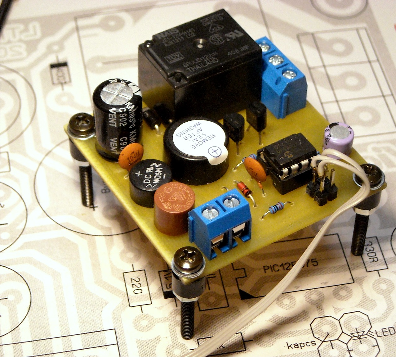

(#) vicsys hozzászólása Jún 8, 2011 /
Ha a moderátorok megnézik és engedélyezik a cikkemet...
(#) Müszi válasza vicsys hozzászólására (») Jún 8, 2011 /
Vic mester, ez mi lesz? Fogadjunk óra is van benne
(#) vicsys válasza Müszi hozzászólására (») Jún 8, 2011 /
Egy nagyon kis kompakt, egyszerű, programozható időzítő. (Ding, ding, ding! Ön nyert!)

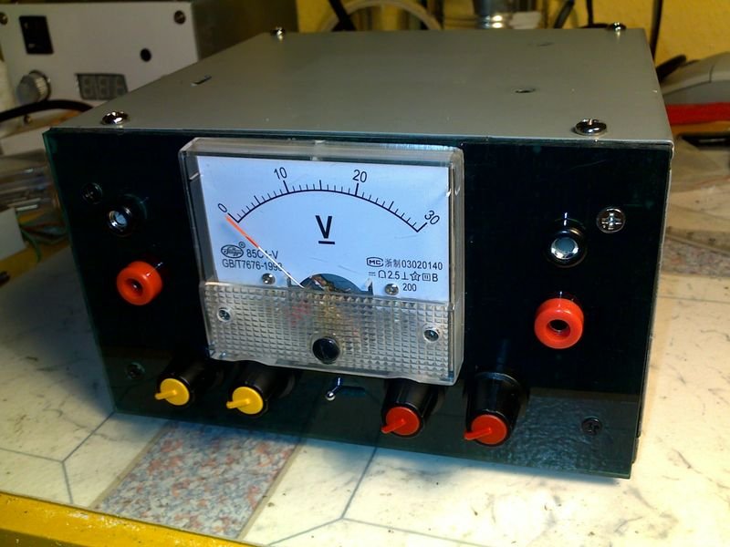

(#) Schnitt hozzászólása Jún 8, 2011 / 1
Lázár Péter környezetbarát cikkei megihlettek, és bár azt a szintet nem közelítem meg, de azért legnagyobbrészt bontott cuccokból hoztam össze ezt a kettős tápot.
Nem csekély motíváció volt az is, hogy meguntam a dugdosós panelen összerakni a kapcsoláshoz szükséges tápot stabkockákkal, kondenzátorokkal, amik aztán a próbapanel egy részét elfoglalták.
Bontott PC tápból, (innét származik az LM317, a diódák, elkók, és a doboz), procihűtőbordából, mátrixnyomtató trafójából, és a fiók mélyén lapuló panelműszerből ezt sikerült összehozni.
A potikat vettem, bevallom, az nem volt otthon.
Az előlap pedig egy kiszuperált mikrofilmolvasó matt zöld plexije, amit hátulról kissé lesötétítettem, így lett ilyen zöldes fekete.
Tudom, elég egyszerű, áramgenerátoros módja sincs, de sokkal kényelmesebb, mint a dugdosós panel

(#) erdgab válasza Schnitt hozzászólására (») Jún 9, 2011 /
Én azt mondom,tökéletes,a belseje is rendben van és szép is kint-bent.Hasonló nekem is van és tudom mit ér,mikor kell egy táp.
(#) Schnitt válasza erdgab hozzászólására (») Jún 9, 2011 /
Úgy érzem, jártál te is hasonló cipőben. Valahol el kell kezdeni a dolgot, táp pedig mindenhez kell.
(#) yagi válasza Schnitt hozzászólására (») Jún 10, 2011 / 1
Egyszerű, de szépen kivitelezett! Nekem is valami hasonló dolgokat kellene készíteni a több mázsa bontott alaktrészeimből.
(#) lesliewednesday válasza vicsys hozzászólására (») Jún 10, 2011 /
Egyszerű és nagyszerű! Gratulálok! 2 apró megjegyzés, mint kritika:
1. Nem írod, mennyi a maximális időzítés hossza?
2. A cikk elején azt írod "Egyszerűen csatlakoztatható legyen a tápfeszültség forráshoz" . Nekem ez azt jelentené, rajta van a táptrafó is, hiszen a fénycsöved is nyilván 230V-ról üzemel, nem a 9V AC-ról és elektronikád sem elemről megy. A nyák ettől így persze nagyobbá válna. Ízlések és pofonok. De mindezzel együtt csinos kis dolog lett. Kérlek, ne vedd a szívedre. Én 5-re pontoztam a cikket.
(#) vicsys válasza lesliewednesday hozzászólására (») Jún 10, 2011 /
Nagyon köszönöm! Nem veszem zokon, miért is tenném...? Teljesen jogos a felvetésed!
Nos, a maximális időtartam több mint 18 óra. (65535 másodperc) A trafót azért is nem terveztem rá, mert az "eredeti" változat trafó nélküli (direkt 230V-os) táppal lett volna megoldva. Ez (bár szépen működött), életveszélyesnek tűnt, a kezelőszervek megérinthetősége miatt. Így a felhasználóra bíztam, hogy bármilyen (akár bontott) trafót használhasson.

(#) mrobi válasza Schnitt hozzászólására (») Jún 10, 2011 /
Szia. Gratulálok a táphoz. Ötletes.
Megkérdezhetem hogy miért van rajta 4 poti? A finomabb hangolás érdekében?
(#) Schnitt válasza mrobi hozzászólására (») Jún 10, 2011 /
Köszi
Igen, egy 2k5 és egy 100R poti van sorbakötve oldalanként a durva/finom beállításhoz.

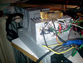

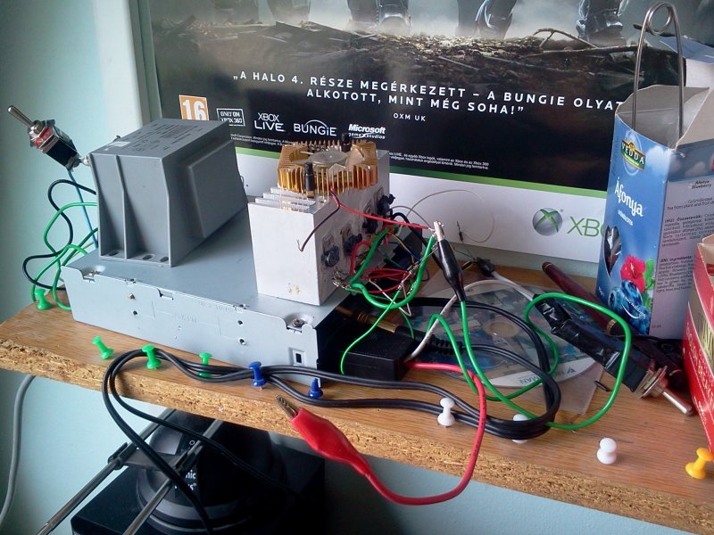

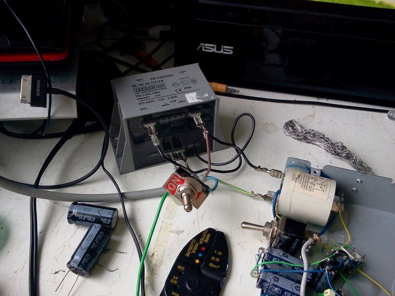

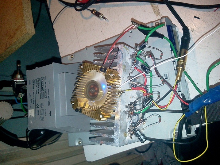

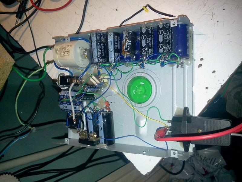

(#) vodkaboy22 hozzászólása Jún 10, 2011 /
Egy AB osztályú egyszerű erősítő vizsgaidőszak alatt koleszban esti fáradt pihenős órákban megépítve és béta állapotban.
Mayan kolléga cikke (kapcsolása) alapján.
Kábelek és kondik diódák házba pakolása ergo nincs kint más csak tranzisztor és pár ellenállat.
(#) zolika60 válasza vodkaboy22 hozzászólására (») Jún 10, 2011 /
Szépnek nem nevezném, de ettől még lehet jó. Szívesen megnézném készen. :yes:
