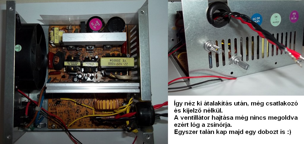

Semmire nem akarlak rábeszélni, de nézd meg a csatolt képet (felteszem majd a videót is valahova ha kell). Ha a 25V elég akkor párszáz Ft az átalakítás, ha 50V kell akkor + 4db dióda. Egy ismerős kérésére csináltam, az eredmény jobb lett mint vártam. A gyári 10A-es dióda miatt állítottam be csak max. 7A-t, különben tudna 10A felett is.
Analóg labortápot 1A felett nagyon gazdaságtalan csinálni (méret, súly, disszipáció), de te tudod.

(#) Ge Lee válasza qvasz2 hozzászólására (») Aug 24, 2011 /

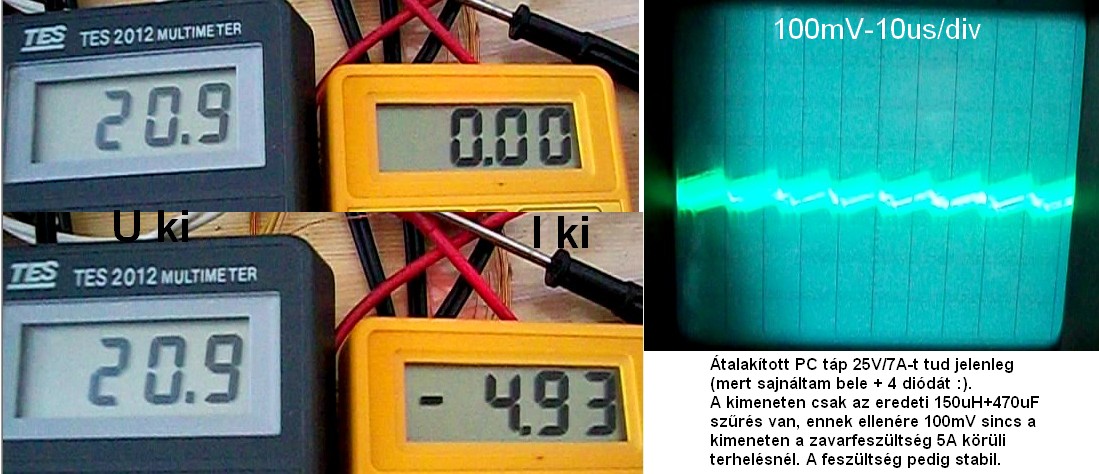

Mivel ez a PC táp minimális költségből (2db poti + 2db 2W-os ellenállás) lett átalakítva, ezért csak 1,2 és 25V közötti kimenőfeszültséget és kb. 40mA és 7A közti kimenő áramot tud (ez növelhető kb. 50V-6A-ig táptól függően). A feszültség szabályozásához kell kb. 20% tartalék (kitöltési tényező), ami azt jeleni hogy a max. 25V-ot már nem fogja tudni "kiszabályozni" mert nincs miből, de kb. 21V-ig nagyon stabil feszültséget és áramot produkál (a nagyobb verzió kb. 42V-ig). Nekem volt analóg labortápom is nagyon régen, ez sokkal jobb attól.
Nem csak azért mert kb. 1500Ft-ból kész lett ((a rossz táp ingyen volt), ennyiből egy analóghoz a hűtőbordát sem kapod meg), hanem mert jóval kisebb, könnyebb, nem termel rengeteg hőt és nem utolsó sorban nekem a szabályozása is gyorsabbnak tűnik (ha az analógra rátettem egy jónagy terhelést szépet szikrázott mielőtt visszaszabályozta az áramot ez viszont rövidzárban is alig).
A kimeneti feszültség "minősége" miatt kétkedőknek pedig a szkópkép magáért beszél. Ekkora zavarfeszültsége (amin lehetne javítani de minek) egy analóg tápnak is van, csak abba benne van sok ezer µF kondi, ebbe meg csak 470uF.

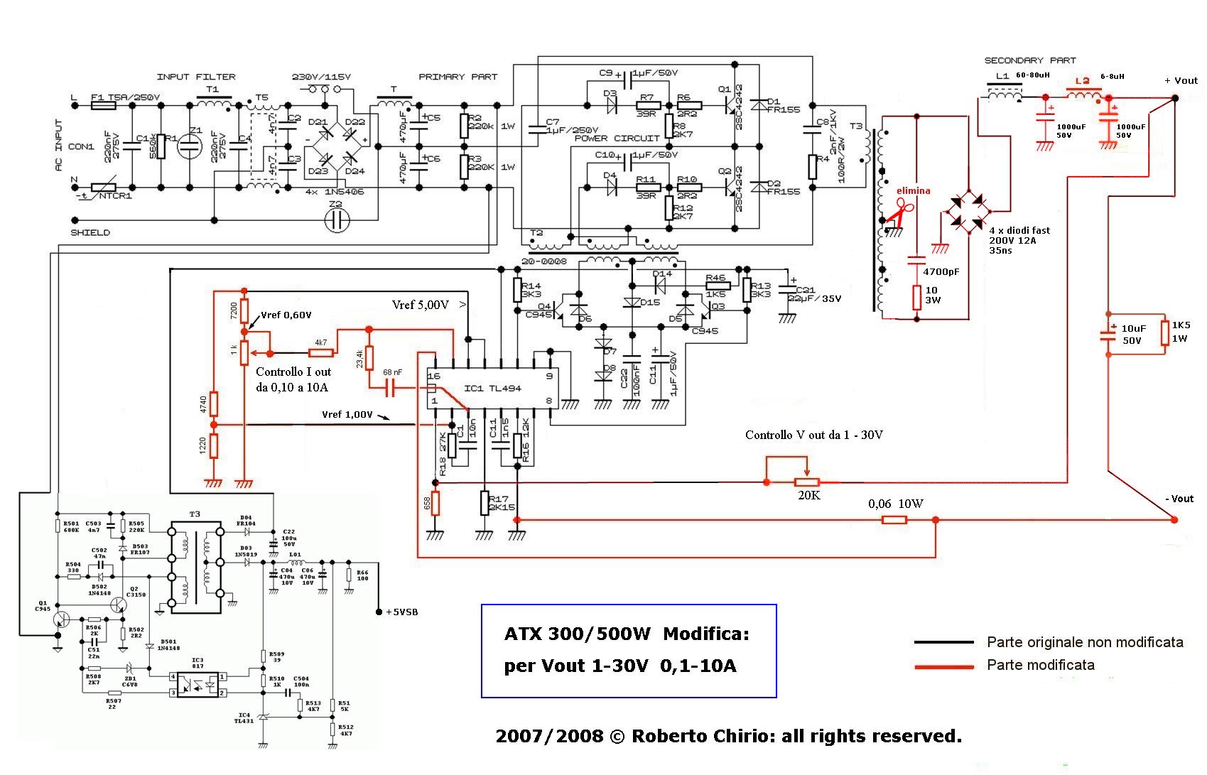

(#) Ge Lee válasza Alkotó hozzászólására (») Aug 24, 2011 /
Nos. Van neki külön topikja azért nem szórtam ezt tele mindenfélével. Abban minden megtalálható ami az átalakításhoz kell. Egy teljesen átfogó leírás azért nincs sehol, mert ahány táp annyi féle, véletlenül sincs két egyforma. Ennek ellenére a vezérlésük és a meghajtás szinte ugyanolyan, így 1-2 rajzból már el lehet indulni. A siker attól függ hogy ki mennyire van otthon a témában, ismerek olyat aki rajz nélkül is megcsinálja.
Egy átalakításhoz teljesen felesleges új tápot venni (ez is rossz volt amiből csináltam), egyszer bementem az egyik PC szervízbe és adtak egy kartondoboznyi rossz tápot ingyen, de lehet venni működő használtat is 1-2 ezerért.
Ha érdekel én a csatolt rajzok alapján indultam el azzal a különbséggel hogy nem tettem bele graetz-et mert elég volt a 25V is.

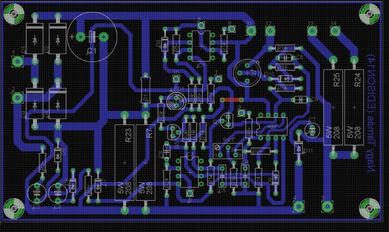

Vagy 2 hónapja kezdtem neki az edison álltal közzétett labortápegységnek. Egy darabig jól is működött, de pár napja megadta magát az egyik tábegység (szimmetrikusan kettőt építettem belőle). A kimeneten 35V és a potik csavargatására nem reagált. Elkezdtem szétszedni és mivel az egyik teljesen jól működik összemértem a kettőt úgy, hogy kivettem az ic-ket (az alkatrészeken eső feszültséget mértem). Összeméréskor semmi eltérés nem volt, viszont véletlenül rövidrezártam mérés közben valamit és a q3-as tranzisztor távozott. Másnap kicseréltem egy újra és próbaként beraktam az ic-ket, hátha. Ekkor jó lett a táp egy kis időre míg elkezdtem csavargatni a feszültség szabályozó potit 20V felett valahol felugrott 35V-ra ismét (nem tudom pontosan, mert rossz méréstartományban volt a multiméter). Ekkor kivettem az ic-ket és leteszteltem az opateszterrel, amit még anno linkelt egy kedves fórumtárs. Az ic-k tökéletesen működtek. Ekkor visszaraktam őket, hogy lemérjem az ic1 6os lábán a 11,2V-ot, ahogy az az élesztésben írva van, de megint működött és tudtam szabályozni a feszültséget. Lassan több a paranormális jelenség a szobámban, mint a mozivásznokon összeségében valaha. Nem tudom most mi lehet a gond, mit kéne csináljak. Ha összerakom, gondol egyet és megint beadja az unalmast akkor nem ér az egész semmit. Tudnátok valami tanácsot adni?
(#) qvasz2 válasza putr4 hozzászólására (») Aug 24, 2011 /
Próbáld meg a potit cserélni másikra. Valamilyen kontakt hiba okozhatja ezt a jelenséget, szerintem.
Esetleg gerjedhet is. Szkóppal nézzél rá, amikor dilizik.

(#) proli007 válasza putr4 hozzászólására (») Aug 24, 2011 /
"Összeméréskor semmi eltérés nem volt,"
Ez azért elég nehezen hihető, mivel a kimenő feszültség már is más volt.
- De ha a kimeneti feszültség "elszáll", akkor elsősorban az IC2 visszacsatolás körében kell a hibát keresni, vagy is az R12 körében szakadást.
- Másodsorban az Poti-R8-R9 körében is lehet szakadás, mert ekkor az IC bemenőáramától annak kimenete magas szintre kerül.
- Az IC2 feszültségszabályzó akkor működik a szabályozási tartományában, ha a 2-es és 3-as láb feszültsége azonos értékű.
- Ha a Q3 tranyó "leköszön", attól a táp mág rendesen működni fog, legfeljebb a Led vagy állandóan világít, vagy éppen sötété marad.
üdv! proli007

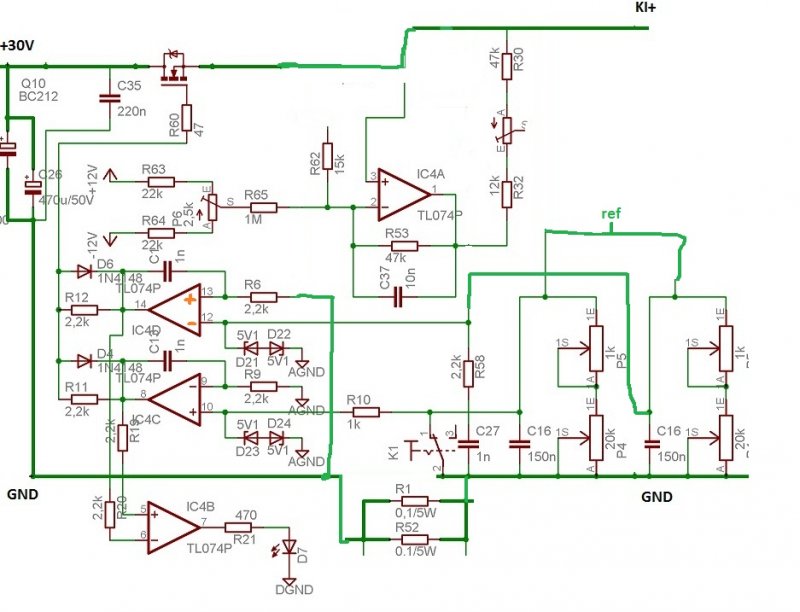

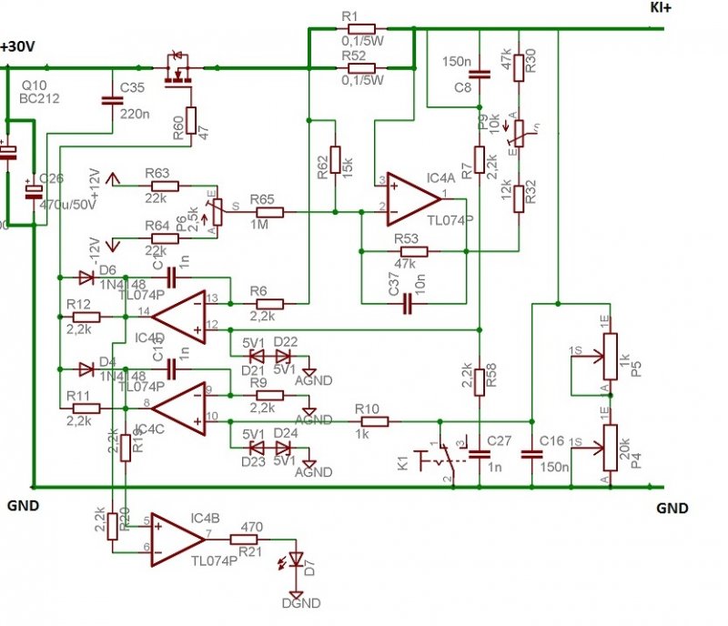

Már rég nem titkolt vágyam egy a mostanitól jobb labortáp. Amit megépítek, mindent egy kicsit vagy nagyon át szoktam tervezni a saját igényeim szerint. Ez van.
Most egy kis segítséget szeretnék abban, hogy az egyik labortáp kapcsolást egy kicsit átalakítsam.
Atilla86 kapcsolóüzemű labortápjának egy részéről lenne szó. (Remélem Attila86 nem haragszik meg érte)
Az áteresztőfokozatot kellene megoldanom, hogy ne a pozitív ágban mérje a terhelést.
Ha jól értelmezem, akkor az R1 R52 ellenállásokat ha átrakom a negatív oldalba, akkor a IC4D +/- bemeneteit felcserélve a kapcsoás működőképes marad. Jól gondolom? Persze még így nem működne, csak az elv érdekel, hogy elindulhassak valamerre.
Nagyából rajzoltam egy rajzot, a minőségért elnézést, itt a munkahelyen nincs csak paint.
(#) Tonybacsi válasza sirály12 hozzászólására (») Aug 25, 2011 /
Gondolom van valami elképzelésed a negatív ágban lévő terhelés mérésével. Ha megosztod, talán "össze lehet gyúrni" a kettőt .
(#) sirály12 válasza Tonybacsi hozzászólására (») Aug 25, 2011 /
Mint ahogyan a rajzon is látszik, annyit akarok csupán, hogy a negatív ágban legyen az a 2db ellenállás(R1,R52), amin mérhető a felvett áram. Ehhez szeretnék egy kis segítséget, hogy az IC4D komparátor bekötése hogyan is alakul az új helyzetben.
(#) Attila86 válasza sirály12 hozzászólására (») Aug 25, 2011 /
Jól látom, hogy akkor a kimeneti negatív pont lenne a GND? Így hogyan fogják az OPA-k vezérelni az áteresztő FET-et?
(Persze van még más probléma is, de ez ugrott be először.)
