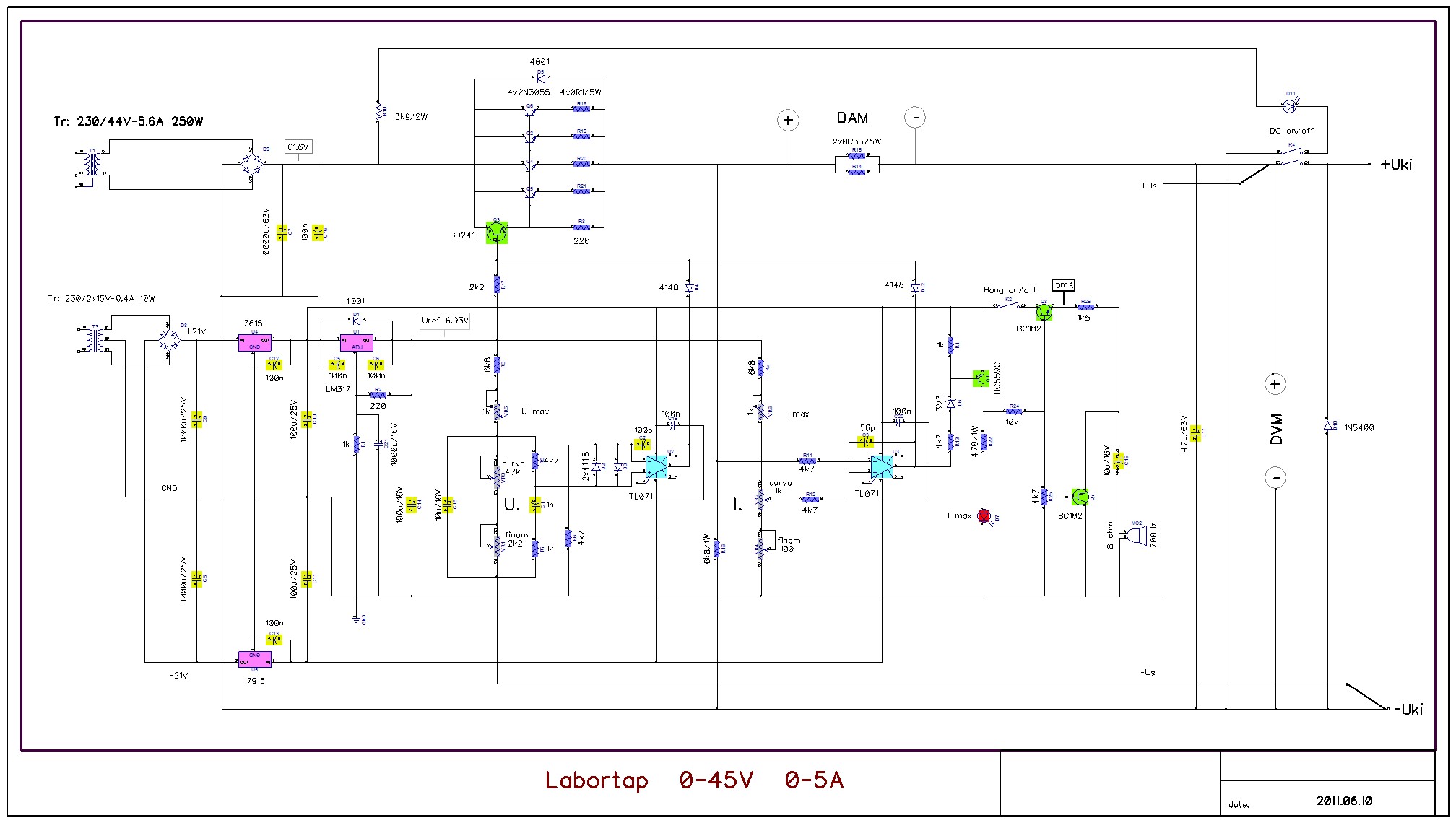

Egy apró kis észrevételt szeretnék megosztani Veletek az "Alkotó féle" v.1.4.2 labortáppal kapcsolatban.
Az eredeti kapcsolás (RT 94 11-12 lapszám...vagy még inkább az Elektor Magazinban megjelent kapcsolás) nem tartalmazta a DC-off kapcsolót ill. a "Z1-Z2" zenert, ezek utólag kerültek az áramkörbe(nagyon logikusan).
Viszont DC off állásban a kimeneti feszültséget jelző műszer is 0-át mutat, viszont ahhoz hogy újra állítsunk a feszültségen, és hogy lássuk is. ismét be kell kapcsolnunk a DC-on-ra, ilyenkor ugye még mindig rajta szokott lenni az éppen éleszteni kívánt áramkör, de hogy ne tegyük azt tönkre kihúzzuk a tápegységből a táp csatlakozót megszakítva a tápellátást. Kihúz-bedug-kihúz-bedug....(ez mondjuk este az asszonnyal nem is rossz ötlet) de nem lehetne ezt másképpen megoldani?(az a bizonyos nem túl elegáns megoldás miszerint a kapcsolót közvetlenül a kimenetre tenni?...ez csak gondolat)
És ha már itt tartunk, valahogy nem lehetne az árammérő részt is úgy kialakítani, hogy a beállítás idején látni lehessen a beállított kimenő áramot a kijelzőn (akár egy nyomógombbal...ez is csak egy gondolat)
...tudom...probléma problémát szül, de mégis...
üdv:Tonybacsi!

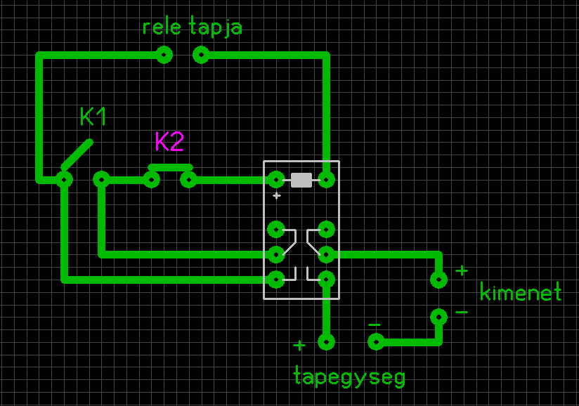

(#) Tonybacsi válasza Tonybacsi hozzászólására (») Jún 14, 2011 /
Esetleg egy ilyen elgondolásban...?!...csak agyaltam kicsit...
(#) dB_Thunder válasza Tonybacsi hozzászólására (») Jún 14, 2011 /
Felesleges a második, referenciát előállító stabkocka, ellenállásértékeket módosítva mehet a 15 voltról.
Vagy jobb megoldás, egy referencia ic használata...
(#) proli007 válasza Tonybacsi hozzászólására (») Jún 14, 2011 /
Én személy szerint nem szimpatizálok az ilyen megoldással.
- A kapcsolónak a teljes áramot bontania kell.
- A kapcsolónak van átmeneti ellenállása, ami rongálja a tápegység stabilitását. Tehát a feszültség visszacsatolásnak a kontaktus után kellene érkezni. Viszont bontáskor így felborul a visszacsatolás, tehát nem mérhető a kimeneti feszültség a kontaktus előtt. Szóval ez a feszültségszabályozási kapcsolástechnika erre nem alkalmas.
- Ha a tesztelt áramkörben kondi van a tápon, akkor a bekapcsoláskor hatalmas áramok folynak a belső és külső kondi között, ami rongálja a kontaktust.
Az áramkorlát beállítása, viszont mérhető lenne, mert a VR2 csúszkán mérhető feszültség arányos az áramkorlát korlátozó értékével.
üdv! proli007
(#) Tonybacsi válasza dB_Thunder hozzászólására (») Jún 14, 2011 /
Elsőre valóban feleslegesnek tűnik, viszont így teljesen független a referencia feszültség (ami alapvetően meghatározza a kimenő fesz és áram stabilitását) illetve a C21 1000u/16V-os kondi a készülék bekapcsolás utáni lengéseit, csúcsait segít, ezáltal egy viszonylag gyors, de folyamatosan emelkedő kimeneti feszültséget állít be (természetesen csak az előre beállított értékig).
És ott van még az áramkorlát elérését jelző fény és hang áramkör ami szintén "rángathatná" a ref értéket, ha arról kapná a táplálást.
Az LM317 azért került a kapcsolásba, hogy - érdemei elismerése mellett - kiváltsa a jó kis 723-at, és hát gondolom az LM-ből jócskán akad mások fiókjában is egy-két darab.( elvégre egy amatőrnek aki otthon hobby szinten nyákot rajzol, tervez, nem mindegy hogy 14db furatot kell elkészítenie, vagy csak hármat...)
Valóban sok mindent ki lehetne cserélni még, akár egy feszültség referencia IC-t is lehetne használni de úgy gondolom egy ésszerű határt kell húzni, mind az után építés lehetőségéről, mind az alkatrész beszerzésről és azok áráról.(ezért nem került az áteresztő tranyók helyére pl. MJ15003, ezekből kettő is elég lenne viszont ez közel 700Ft/db, meg hát a 40Ft-os TL071-eket is le lehetne cserélni jobb, kisebb offset-ű típusra ami mindjárt 4-500Ft/db...aki tudja az úgyis lecseréli ezeket)
üdv:Tonybacsi!

(#) Tonybacsi válasza proli007 hozzászólására (») Jún 14, 2011 /
Tudom gondoltam...hogy nem szimpatizálsz a kimenet ilyesfajta lekapcsolásával, viszont az "eredeti" kapcsolóval ellátott kapcsolásban ha esetleg zárlatos lesz 1 áteresztő tranzisztor akkor óhatatlanul is kikerül a teljes puffer feszültség az élesztendő áramkörre, így már nemcsak a tápunk megy tönkre hanem próbapanelünk is.
Mindennek van előnye és hátránya is.
(ez kb most olyan mint a "relés előszabályzó" és az azzal kapcsolatos viták-kérdések...és ...a végeredmény úgy néz ki jól működik...pedig ott is dolgoznak ám a kontaktusok...hajjaj...mégis jó.)
Sajnos tönkre ment a szkópom és még nem tudtam megnézni milyen anomáliákat látni esetleg a kimenet kapcsokon lévő kapcsolós megoldásnál, de az eddig elkészített tápjaimnál nem volt semmi probléma, igaz egy nem túl olcsó 4ák. váltókapcsolót használok ezek egyenként 3A-el terhelhetők, hármat közösítek, egy meg marad a kimeneti fesz meglétére utaló led-re.( kondi ide kondi oda nagyon nagy gáz nem lehet mert pl: nagy erősítésű áramköröket
RIAA korrektor, mikrofon erősítő stb. amikor tesztelem, a táp DC-on ba kapcsolásánál nincs óriási pukk az erősítő kimenetén.)
[quote]
Én is valami ilyesmire gondoltam, de ha minden igaz nem lehet megúszni nyomógomb nélkül...egy árammérő panelt feltételezve persze.
üdv:Tonybacsi!

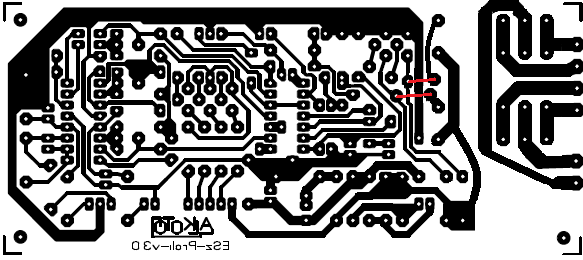

(#) Koree hozzászólása Jún 15, 2011 /
Kedves Alkotó előválasztó paneloddal kapcsolatosan felmerült bennem egy ötlet ill. kérés.
Nagy kérés lenne a nyák, a mellékletben illusztrált módon történő módosítása?Miszerint a nagy üres terület azaz a puffer elkó "pöffeszkedését" szolgáló hely a relékkel való feltöltése.
Nem lustaság vagy hozzá nem értés, hanem szabadidő hiánya végett kérném.A "sassal" megtudnám csinálni, de már rég foglalkoztam vele,szóval sokáig kellene bíbelődnöm rajta.Lehet más is preferálná a dolgot.
(#) Tonybacsi válasza pucuka hozzászólására (») Jún 15, 2011 /
Úgy értettem,hogy annak az egy darab kapcsolónak a három kontaktját párhuzamosítani!
üdv:Tonybacsi!
(#) Alkotó válasza Koree hozzászólására (») Jún 15, 2011 /
Az elko helyének "kihagyása" szükséges volt az alakkoncepció szerinti építésnél. De elképzelhető más felhasználási forma is ezért átrajzoltam a panelt, most már nincs rajta helykihagyás.
(#) proli007 válasza Tonybacsi hozzászólására (») Jún 15, 2011 /
Pucuka nem arra gondolt.. Hanem arra, hogy az elméletedben van egy kis hazárd..
- Ha a DC-off ki van kapcsolva, és közben tönkre megy a végtranyó (na, ennek esélye elég kicsi) akkor megvédi a kapcsoló az áramkörödet. Kivétel, ha nem figyelsz és bekapcsolod.
- Ha a DC-off be van kapcsolva, és tönkre megy a végtranyó (ennek viszont már van esélye) akkor meg mire kikapcsolod a kapcsolót (de bármi más automatikusan kapcsolná ki), már rég füstöl minden.
Szóval a gond ez, és nem más.
Az előszabályzóban lévő relék a szabályzó kör előtt van, ellentétben a DC-off kontaktussal, tehát annak átmeneti ellenállása, csak durva hiba esetén befolyásolná a stabilitást.
Árammérés.. Valamivel kapcsolni kell nem?
üdv! proli007

(#) Tonybacsi válasza proli007 hozzászólására (») Jún 15, 2011 /
Ezek szerint, hogy a kecske is jóllakjon, meg a káposzta is megmaradjon...akarom mondani bent maradhasson a tápkábel...szükség lenne a beállítások idejére egy-egy nyomógombra, mint az árammérő részhez, mint pedig a feszültségmérő részhez(?). (...na jó..akár egy gombbal...)
A gond egyébként akkor adódhat ha bármi hiba folytán megbolondulna a labortápunk,akár egy kimeneti rövid zár után, akár ha nagyfrekis zavar van közben, de lehet akár egy feszültség ugrás a primer oldalon, vagy villámcsapás (bár ezeknek az esélye elég kicsi) akkor simán kiereszthetjük a nem látott értéket.
Biztos van erre is egy frappáns, elegáns és nem utolsó sorban egyszerű megoldás.
Mindemellett hobbielektronika szinten nem okoz gondot a kimeneten egy kapcsoló. (amatőr szinten, amatőr műszerekkel én nem tudtam megmérni a stabilitás romlását...sem...)
Félreértés ne essék, nem akarok senkit meggyőzni, csak egy észrevétel volt. (engem meggyőztél sőt el is fogadom, de sajna a probléma továbbra is megmaradt)
