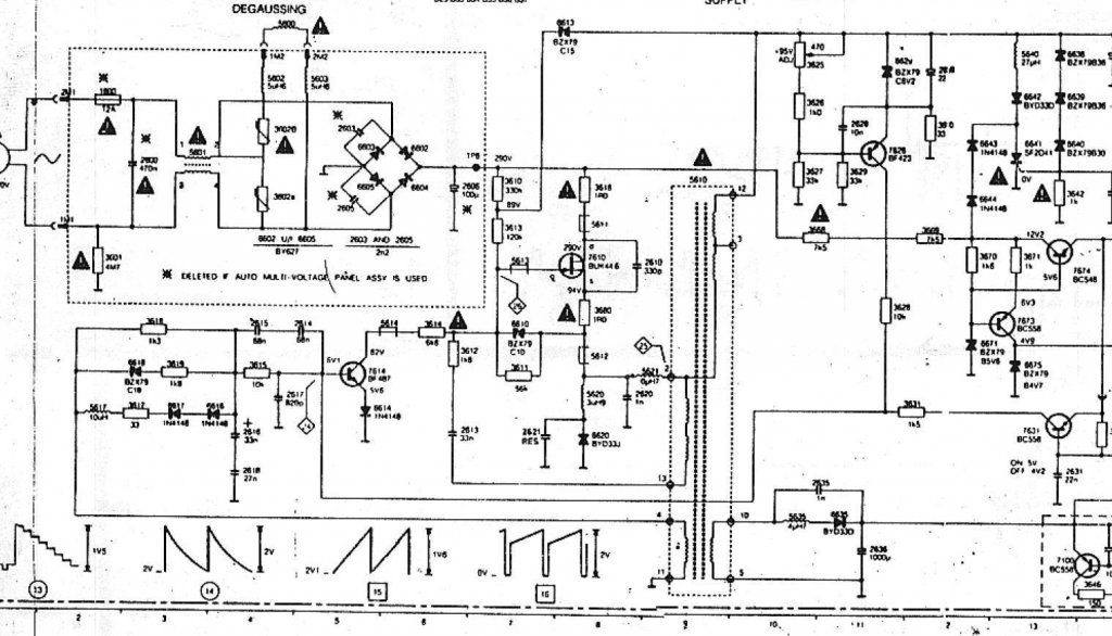

ujabb fejtörést okozo készülék miatt irok, egy Philips 14GR1236/58R TV, a probléma az hogy egyenirányitás után megvan a feszültség, de valahogy elvész. Az elsö tranzisztor után stabil 0V van mindenütt, probáltam cserével, és ugyanaz, néhanéha egy villanásnyi feszültség megjelenik, mivel a TV elején a piros led felvillan.
Mi lehet a probléma?
u.i. a magasfeszültségü trafoja kivolt cserélve ugyanolyan tipusura, azota nem müködik, az eredeti kijukadt...
(#) kadarist válasza neocska hozzászólására (») Jún 17, 2011 /
Melyik az az "első tranzisztor" és hol tűnik el a táp?
(#) neocska válasza kadarist hozzászólására (») Jún 17, 2011 /
irf840 van most helyette, az eredeti irf822FI
De mi az a "után" pont és a sortrafó csere miért hat ki a tápegységre, ahol most vagyunk.
tehát 290V megvan a rajzon bejelölt pontokon, de tovább semmi sincs, akálhoz mérem a bejelölt pontokon a feszültséget, 94V helyet1 helyen 4,3V ot tudtam mérni, máshol mindenütt 0V van
Tehát nincs meg az a kilencven akárhány voltos sortápfeszültség? Zárlat a tápvonalon, szakadás, egyéb forrasztáshiba stb.... Merthogy a sortrafócsere után lett teljesen inaktív.
szakadás nincs, legalábbis nem találtam me fojtonosságmérövel rámentem a nyákra a táp részen, s minenhol pittyegett, ellenálásokat méregettem, jok, 5%os eltéréssel, diodák is csak 1 felé vezettek, megprobálom ujjracinezgetni a dolgokat, hátha megkerül a hiba, más ötlet?
