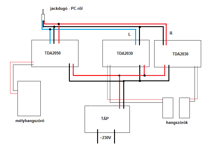

Amennyiben külön tudom választani, a kondig negatív kivezetéseinek összekötését így gondoltad?
Úgy nem lehet akkor már, hogy egymástól teljesen független mind a két oldal?
Előre is köszi!

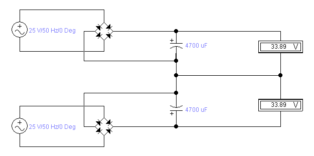

(#) matyusz válasza Avion hozzászólására (») Jún 17, 2011 /
Én egy GRATZ * -el oldanám meg. A Gratz váltó részét a szekunder elejére és végére és a két kondit sorosan (pol. helyesen) és a szekunder közepét a két kondi közé és az lesz a GND.
Szerk : * Graetz ..

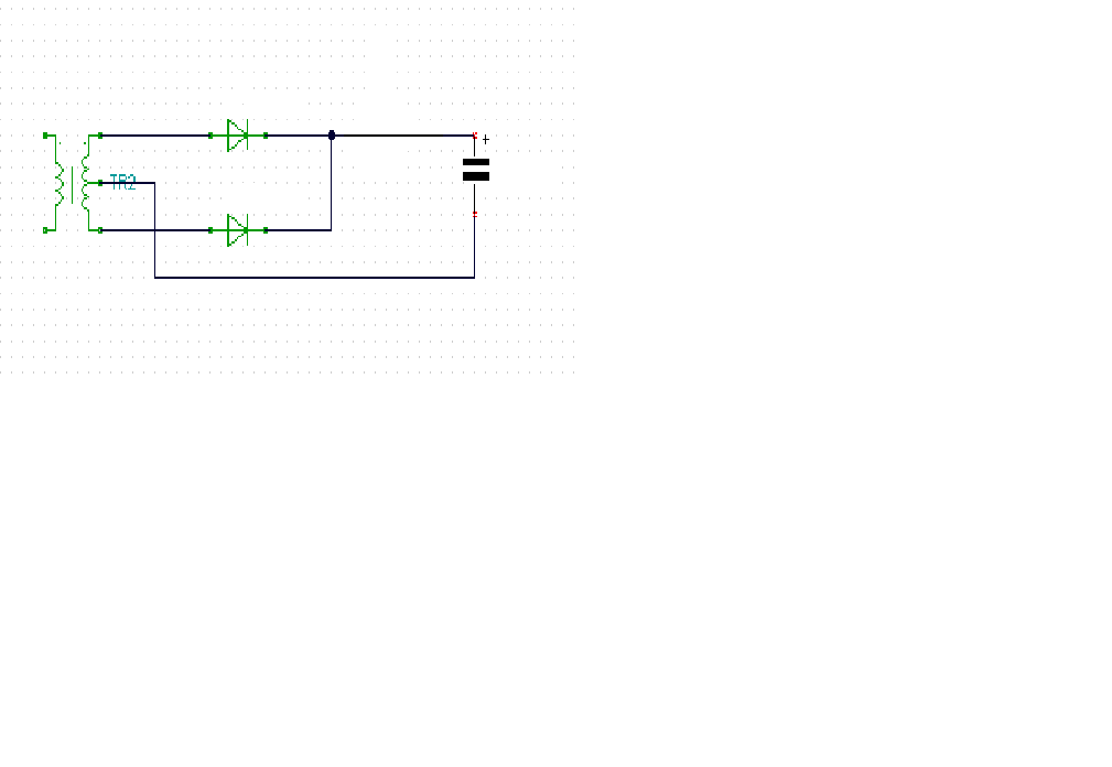

(#) reloop válasza Avion hozzászólására (») Jún 17, 2011 /
A melléklet szerinti egyenirányítással jól ki tudod használni a trafót.
A korábbi táppal az volt a hiba, hogy a bemeneti GND-n keresztül a kondenzátorok mínusz lábát összekötötted, így a kondenzátorok valószínűleg kétszeres feszültségre töltődtek. Ha van módod mérd meg, természetesen IC-k nélkül, és megfelelő feszültségtűrésű kondenzátorokkal.
(#) reloop válasza storm hozzászólására (») Jún 17, 2011 /
Szia! Avion kolléga a két IC-t közös bemenetről hajtja, így az Általad javasolt táp rövidzárlatot kap. Bővebben: Link

(#) Avion válasza matyusz hozzászólására (») Jún 17, 2011 /
Köszönöm neked is, azt hiszem storm is ezt ajánlotta
Akkor mindenképp kipróbálom ezt a megoldást!
Tényleg nagyon köszönöm a segítséget mindenkinek!
(#) Avion válasza reloop hozzászólására (») Jún 17, 2011 /
Bocsánat, csak most láttam ezt a hozzászólást...
Rövidzárlat lenne a javasolt tápon?
Az általad rajzolt tápnak a kimenetét "szedjem háromfelé"?
Köszönöm a segítséget!
Egy közös tápra kötném a három erősítőt.
Rendben, nagyon köszönöm!
Esetleg még azt meg tudnád mondani, milyen típusú diódákra gondoltál? Vagy hogy mekkora áramerősségűre?
A meglévő egyenirányító híd felhasználható. A két "~" megy trafóra, a "+" a kondenzátor(ok)ra, a "-" bekötetlen marad. Ha egy rajz jobban segít akkor készítek
(#) storm válasza reloop hozzászólására (») Jún 17, 2011 /
Ezt nem teljesen értem, kifejtenéd bővebben?
Jaj, igazad van, ne haragudj, csak kicsit késő van és ilyenkor hajlamos vagyok kisebb-nagyobb hülyeségeket is kérdezni
Köszönöm mégegyszer!
(#) reloop válasza storm hozzászólására (») Jún 18, 2011 /
Kicsit átrajzoltam Avion tápját.
(#) storm válasza reloop hozzászólására (») Jún 18, 2011 /
Ez teljesen rendben van, ez a legjobb megoldás szerintem is, én azt nem értem, hogy amit én rajzoltam, az miért kapna rövidzárat?
Szia! Az IC-k mínusz tápjai a bemenet közös testén keresztül össze lesznek kötve. Ahol a 2050-et jelölted, ott a táp rövidzárlatot kap.
(#) Avion válasza reloop hozzászólására (») Jún 18, 2011 /
Megépítettem a tápot, sikerült szereznem IC-t és működik minden nagyon szépen
Nagyon köszönöm mindenkinek a segítséget!

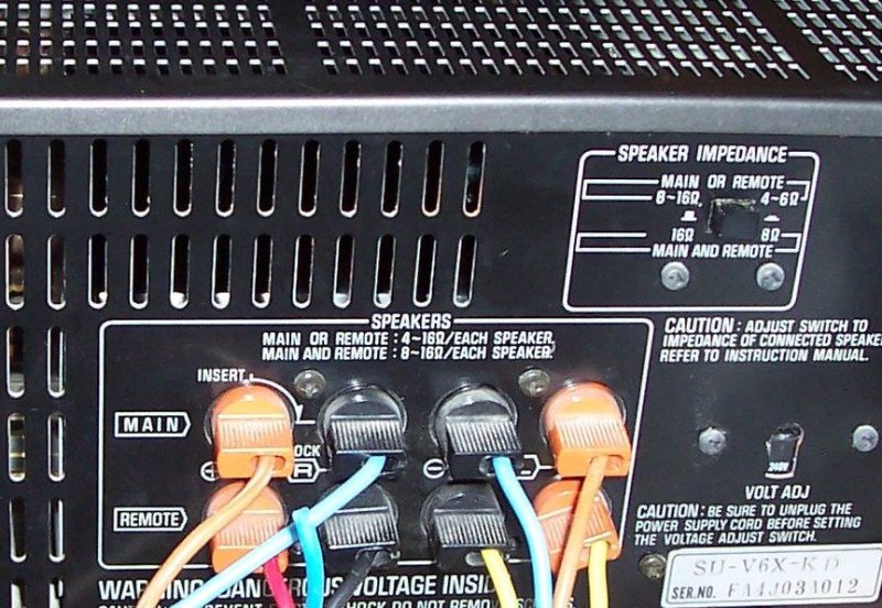

Üdv.Mindenikek egy olyan kérdésem hogy van egy Technics SU-V6X erősítőm van egy impedancia kapcsoló hátulján. Azt értem hogy ha egyszerre használom a Main és Remote kimeneteket akkor a hangfalaknak egyenként minimum 8 Ohmos nak kell lennie Ami igy is van azaz 4 darab 8 Ohmos ugyan akkora teljesítményű hangfal van rá téve de akkor most az impedancia kapcsolónak hogy is kell állnia Mert nem tudtam értelmezni hogyan gondolja itt akkor most felírat hogy melyik impedanciákhoz milyen állás vonatkozik :S Előre is köszönöm a segítséget!

(#) zsozso72 válasza dj.csont hozzászólására (») Jún 18, 2011 /
Szia! Ha jól látom ez a kapcsoló kétfunkciót lát el az egyik a 4-6 és 6-16 Ohm ig kapcsol a másik 8-16 Ohm os kálasztható állások vannak,tehát az "OR" és az "And" .Nos szerintem ha mind a négy hangfal kimenetre 8Ohm os hangfalakat kötsz akkor be kapcsolod a kapcsolót.

(#) dudassandor1 válasza dj.csont hozzászólására (») Jún 18, 2011 /
Szia! Igen, ahogy zsozso72 is írta, nyomd be a kapcsolót.
