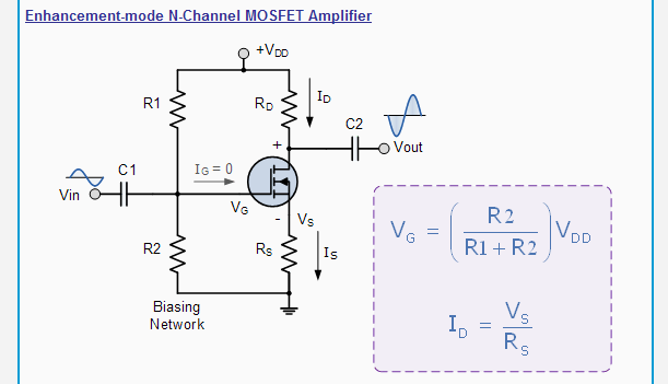

Találtam egy jó kis anyagot (Bővebben: Link) a mosfetekről, viszont a mellékelt ábrán sehol nincs egy olyan összefüggés amiből az Rd értékét megtudhatnám. Hogyan tudom kiszámolni?
Szia! Igen, ahogy zsozso72 is írta, nyomd be a kapcsolót.
szerintem az Id=Vdd/Rd
a kép melletti képletböl az Id-t kiszámolod, a Vdd-t azt te adod meg, a többi gyerekjáték kiszámolni
