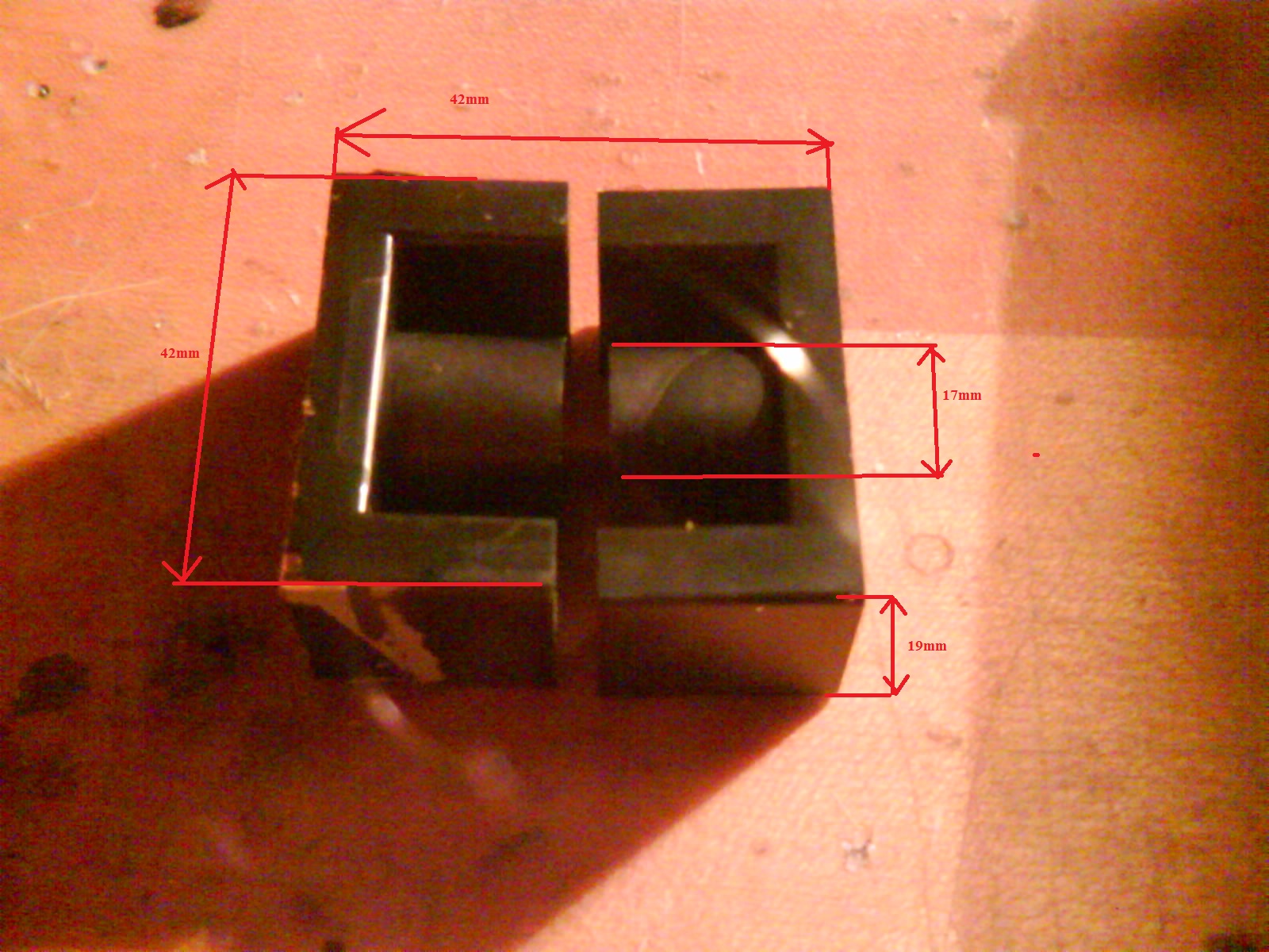

Szétszedtem egy tekercset és megmértem mekkora. Ebből 700W-ot kilehetne hozni? Vagy 350W ?
ETD 42? Szerintem 500-at biztosan tudna rezonáns kapcsolással is.
Nem tudom.Valahonnan bontottam még réges régen.

![]() A képen látható magból 350W-ot kilehetne hozni? Vagy akár többet is? Illetve akkor ha nekem 350W-ra kell akkor feteket meg ilyeneket nem kell cserélnem ? Maradhat minden ugyan így?
Ha ezt valami jófajta kapcsolóüzemű tápból mentetted ki, akkor bőven fogja tudni a 350W-ot. Persze ha légrés nélküli.
A légrés nélküli az az ha a megjelölt helyeken nincs légrés?
Igen, de szerinted még hol lehetne ezeken a helyeken kívül légrés egy vasmagnál?
A középső oszlopnál szokott légrés lenni ezeknél a trafóknál.
