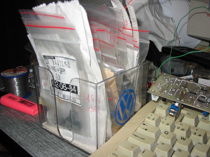

Szia! Az SMD ellenállásokat én egy öngyújtókat tartó műanyag,fröccsöntött 50 rekeszes keretben tartom minek az aljára ragasztottam egy kemény papírt abban tárolom a szalagból kibontva.. A trafikostól szereztem Ráírva nincs semmi hanem sorban van könnyen megtalálom mikor kell.. Egyre kell vigyázni nehogy kiboruljon mert akkor lehet válogatni

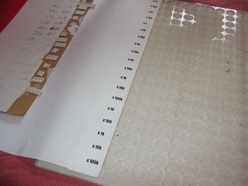

Készítettem plexiből egy ilyen lapot...
Két probléma van vele:
- nem bővíthető (és ez egyből látszik, mert a 0,7; 0,8 pF-es kondenzátorok élből kiestek az E sorozatból.
- Ha kiborul... kiborulok.

(#) elektrorudi válasza cjevil hozzászólására (») Jún 19, 2011 /
Jó ötlet, és nem drága. Egy E24-es sort érdemes lenne összeállítani belőle, és az esetleges egyéb értékeket belerakni a hozzá legközelebb eső fiókba. Ez esetben fel kell adni a "beszúrás lehetőségét.
Esztétikailag... érdekes.
Azért meggondolom...

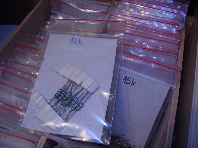

(#) Doszpot hozzászólása Jún 19, 2011 / 1
Az én megoldásom "lábas" alkatrésztárolásra: Simítózáras zacskók.
Csomagolószeres boltban vettem 2-300 egyforma zacsit. (2-3 forintra jön ki darabja, szóval zsebpénzbarát megoldás) Ezekbe vágok rajzlapból (vagy bármilyen, kicsit merevebb lapból) egy megfelelő darabot. Erre kerülhet az alkatrész értéke, és ez ad tartást a zacsinak, hogy könnyű legyen lapozni a tárolóban. Ellenállásnál, kondinál az értékénél nem is kell több. Dióda, tranzisztor, stb. esetén a papírra ráfér néhány egyéb hasznos adat. Pl.: 1N4007: Si-dióda, 1000V, 1A, 0,93V@1A
A fiókba rétegelt lemezből készítettem tárolót. Egyik sorban a kondenzátorok, másikban az ellenállások. Félvezetőknek külön van dobozuk.
Természetesen az alkatrészek sorban vannak, így könnyű a keresés. Új érték "beszúrása" nem jelent gondot.

(#) Dániel X válasza Doszpot hozzászólására (») Jún 19, 2011 /
Nekem szintén zacskóban van cipős dobozban, de eddig nem volt benne karton. Köszi az ötletet.
(#) elektrorudi válasza Doszpot hozzászólására (») Jún 21, 2011 /
Nagyon köszönöm a választ. Azt hiszem ez lesz az optimális megoldás nálam is. Valami már elkezdődött (lásd a képet), de pont ez a kartonlapos feiratozás és a direkt erre a célra való doboz ötlet hiányzott!
Minden elvárásomnak megfelel: rendezett, áttekinthető, bűvíthető, olcsó.
Közben az hiszem SMD dologra is megtaláltam a megoldást: egy acélhuzal (gitárhúr) karikára felfűzöm a csíkokat. Olyasmi lesz, mint egy kulcstartó... "Lapozható" és korlátlanul bővíthető.
A DIL tokos IC-kre nem érkezett még javaslat.
Jobb híján, marad a hungarocel tábla. De ez nem áttekinthető... A zacsis megoldás sem az igazi erre... Nagyon széles a méret és mennyiség tartomány. Még várok ötleteket. :yes:
