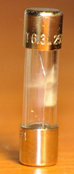

(#) vxo hozzászólása Márc 26, 2011 /
Sziasztok! Valaki tudja, hogy ez milyen biztosíték és hol lehet ilyet venni Budapesten? Előre köszi annak aki segítene megfejteni e rejtélyt
(#) pucuka válasza vxo hozzászólására (») Márc 26, 2011 /
A kezdőkben is feltetted a kérdésed, itt megkaptad a választ is.
