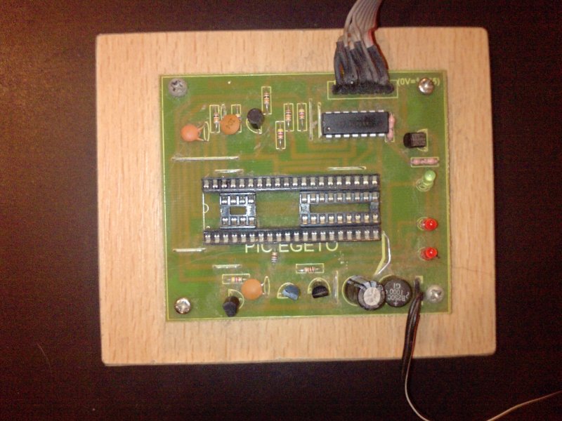

Ez a kép megoldott mindent! Egy nagyon rossz hírem van - bpcsánat, hogy a panelrajból nem ismertem fel. A 7407 ic 1..7 lábai jól vannak bekötve, de a 8..14 tükrözve van. Az IC lábszámozása "körbejárós", azaz a 1. lábbal szemben a másik sorban a 14. láb van. A 14. láb a fényképen a 3 mm -es piros led -hez legközelebb eső láb, ennek kellene a +5V -ra, az IC2 3. lábára mennie.
:eek2: Na ezt nem tudtam amikor a nyákot terveztem...
Megnéznéd azt a nyákrajzot hogy jó-e de szerintem rendben van. Hétvégén csinálok egy újat... Leírnád hogy utána miket kell lemérnem? Köszi!
Egy - két dolog lemaradt: - 7812 2. lába és a diódák között hiányzik a vezeték, - a 7805 kimenetén levő 100nF föld lába nem kapcsolódik a földre, - a 7407 7. és 14 lába közé (a lehető legrövidebb vezetéssel) kellene egy 100nF kerámia kondenzátor. A föld vezetéket vastagítsd meg a 7805 ill. 7012 és a csatlakozó 25. pontja között. Valószínű, hogy a 7407 8. lábát meghajtó invertere meghibásodott... Meg kell mérni... Szia.
Igen azóta már én is észrevettem ezeket...

Szia! Megépítettem a programozót. A két piros led világít.Leírnád hogy miket kellene lemérnem?
Már annyiszor leírtam: Ne legyen az LPT port a géphez csatlakoztatva és ne legyen programozandó kontroller csatlakoztatva, a tápot add rá a programozóra: - Mérd meg a feszültséget az U1 3. lába és a föld között, - Mérd meg a feszültséget az U2 3. lába és a föld között, - Mérd meg a feszültséget az U3 14. lába és a föld között, - Az LPT port D4 és D3 pontja a +5V -ra húzva mérd meg a J2 5. pontján a feszültséget a földhöz képest, - Az LPT port D4 és D3 pontja a földre húzva mérd meg a J2 5. pontján a feszültséget a földhöz képest, - Az LPT port D2 pontja a +5V -ra húzva mérd meg a J2 4. pontján a feszültséget a földhöz képest, - Az LPT port D2 pontja a földre húzva mérd meg a J2 4. pontján a feszültséget a földhöz képest, A D2 pont maradjon továbbra is földön: - Az LPT port D1 pontja a +5V -ra húzva mérd meg a J2 1. pontján a feszültséget a földhöz képest, - Az LPT port D1 pontja a földre húzva mérd meg a J2 1. pontján a feszültséget a földhöz képest, - Az LPT port D0 pontja a +5V -ra húzva mérd meg a J2 2. pontján és az U3 12. lábán a feszültséget a földhöz képest - Az LPT port D0 pontja a földre húzva mérd meg a J2 2. pontján és az U3 12. lábán a feszültséget a földhöz képest, Vezérlés nélkül csak az egyik piros lednek kellene világítania, aminek az R1 az áramkorlátozója... Sok sikert...
U1 3. 13,40V U2 3. 5,01V U3 14. 5,01V LPT D4 és D3 +5V-ra húzva: J2 5. 13,40V Földön: 13,39V D2 +5V-ra húzva: J2 4. 4,99V Földön: 0,05V D1 +5V-ra húzva: J2 1. 0,05V Földön: 4,97V D0 +5V-ra húzva: J2 2. 0,07V U3 12. 4,99V Földön: J2 2. 4,93V U3 12.0,06V Nekem jelen esetben az összes led világít. Remélem mindent jól értelmeztem.
Milyen IC van az U3 helyén? Ha 74(LS)07: - U1 3. láb rendben, U2. 3. láb rendben, U3. 14. láb rendben - LPT D4 és D3 +5V-ra húzva, J2 5. 13,40V nem jó - LPT D4 és D3 földön, J2 5. 13,40V rendben. --- Valószínűleg zárlat a T1 kollektora és az R2 R3 közös pontja között - ezért világít az R10 diódája. - D2 +5V-ra húzva, J2 4. 4,99V nem jó - D2 földön, J2 4. 0,05V nem jó ---Mekkora a feszültség az U3. 6. lábán, ha D2 a földön és ha a +5V -on van? - D1 +5V-ra húzva, J2 1. 0,05V nem jó - D1 földön, J2 1. 4,97V nem jó - D0 +5V-ra húzva: J2 2. 0,07V nem jó, U3 12. 4,99V rendben - D0 földön: J2 2. 4,93V nem jó, U3 12. 0,06V rendben
