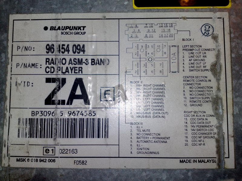

Van egy blaupunkt cd-s rádióm, csak nincs rajta az előlapon aux bemenet de a tetején van egy rajz amin említik az aux-ot is csak nem tudom melyik vezetéket hová is kéne kötni.Ebben kérek segítséget.A lényeg az lenne hogy a laptopomat egy 3,5mm es jack dugóval rá tudjam tenni, Mellékelem a képet a papírról.
Az, hogy a tetején van egy aux felirat, még semmit nem jelent. Egyáltalán nem biztos, hogy belül ki van építve ez a rész. Másrészt az is lehet, hogy CD-tár bemenethez van előkészítve, akkor még bonyolultabb. Szerintem kapcsolási rajz nélkül nem fogsz érdemleges választ kapni senkitől. Valószínű ezért nem kaptál választ a másik topikban sem a kérdésedre.
Akkor szerezzek kapcsolási rajzot?
Próbáld meg, de még rajzzal se garantálható, hogy lesz bemeneted. De hátha...
Ha megelégszel a rádió hangminőséggel, akkor egy MP3 transzmitterrel is megoldhatod. Annak szokott lenni 3,5-es Jack bemenete, és a kimenete rádió frekvenciás jel. Ha az autórádiót ráhangolod erre a frekvenciára, már működik is.
