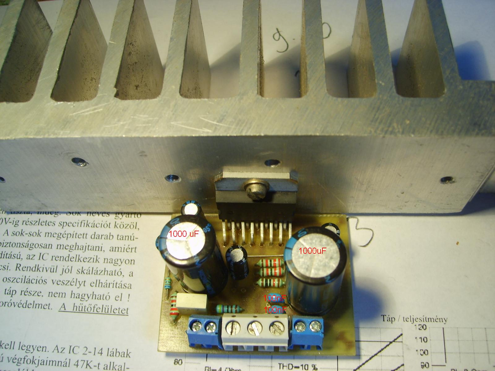

![]() VISZONT láttam egy kis reményt, ugyanis amit mondtál, hogy gerjedés valószínű, ezen felbuzdulva kicsikét átraktam a dolgokat. Az sült ki belőle, hogy kitisztult a hangja, és minden hibajelenség eltűnt. Akor megörülve rákötöttem a párját is és úgy is szólt. De nem tudtam eldönteni tisztán, ezért gyors lehúztam a másikat, és akkor sajnos szomorúan tapasztaltam, hogy ismét előjött. Ám a gerjedésben még mindig lehet valami, mert most árnyékolatlan kis kábellal van összekötve az erősítő rész körül. -ezt próbálom orvosolni, csak sajnos most nem igazán akad árnyékolt kábelom-Valamint mértem. - a műszerem 0.3 tól egész 1,7...2,5 V ig mutatott értékeket természetesen nem konstans módon. Mind ezt terhelten, és terheletlenül a "jó állapotában" De amint elkezdett a hibajelenség újra előjönni, akkor már csak 0,3 -0,4V ot mutatott a hangszórót rákötve. Remélem tudtam valamit ezzel segíteni, és köszönöm az eddigi segítséget!
A táp szűrésén kívül az IC közelében a melléket fotón pirossal jelölt kondenzátorokat ajánlott beépíteni.
A 100nF nálam fólia, de a típust nem látom kritikusnak. A leírt jelenség érdekes, úgy értelmezem, hogy bemenő jel nélkül a hibásnak tartott IC nem melegszik. Ez magyarázható a kimenet túlterhelésével is. Az IC ellenőrzése érdekében a bemenetet és a kimenetet kösd le. A kimeneti egyenfeszültséget mérd meg (14. láb) a testhez képest. A multimétert állítsd 200VDC állásba. Ha hibátlan az IC és a kapcsolás akkor 0V-ot fogsz mérni. Ha kisebb méréshatárt állítasz és +/-0,1V alatti feszültséget tapasztalsz az még bele fér a tűrésbe.
A kábelek mozgatására létrejövő halkulás és melegedés nem csak gerjedés lehet, hanem egyszerűen a kimeneti körben valami átmenti zárlatot okozhat. Nem teljes rövidzárlatot csak olyan 1-2 ohm -osat. Kábeleknél csatlakozóknál érdemes körülnézni. A hiba váratlan megjelenése is erre utal.

Megcsináltam, hogy a bemenő jel kábelét a hangszóró kimenetére kötöttem, és utána a GND hez képest mértem DC feszültséget a 14 es lábon, ahol -30,5V ot mértem ![]() Ám ha az IC romlott volna el, akkor nem tudom, hogy mitől javult volna meg egy kicsit, valamint ha rossz, akkor a hangszóró védő áramkör miért nem észlel DC feszültséget, ha most tudtam mérni. (amúgy most megnéztem ismét, ha nem kötök rá hangszórót, a hangszóró csatiján volt hogy 6-8V körüli értéket is tudtam mérni AC ben) Idézet: „a bemenő jel kábelét a hangszóró kimenetére kötöttem” Hú, azt nagyon rosszul tetted. Arról volt szó, hogy sem a bemenet, sem a kimenet ne legyen bekötve.
Ő az. A poti helyén átkötés van nálad. Az elkók mögött gondolom ott vannak 100nF kondik is. Ez a része rendben.

![]() Sajnos az az igazság, hogy félre olvastam. De mint utólag rájöttem, nem is a 14 es lábat méregettem, hanem a 13 asat. No mind egy, mára ennyi. Holnap még folytatom a panelok rögzítését, és az új kábelek elhelyezését, csak el kell mennem venni csavarokat és anyákat, mert sajnos az anyákból igencsak kifogytam. Pár távtartó is kéne, szóval lesze egy menet a boltba. De remélem hogy a kábelkuszaság felszámolásával, és egy csillagpontos huzalozással megoldódnak gondjaim. Alapvetően most egy 3mm es rétegelt lemezre erősítem fel az alkatrészeket, és vezetem a vezetékeket, így remélem, hogy egy átláthatóbb huzalozás jön létre, és nem az a szénaboglya árnyékolatlan kábelrengeteg. Szóval majd még holnap megírom olyan délután felé, hogy mire jutott a rendszerezésem, és látszik e javulás. köszi minden segítséget!
Vezetékezéshez pár jó tipp: probáld meg a doboz szélein egymás mellett húzni a vezetékeket. A panelok felett nem áthúzni vezetékeket, hanem melette. Az azonos dolgokat azonos színnel vezetékezni az egész dobozban: pl. + piros, - fekete, GND kék stb. A doboz szélein probáldd a vezetékeket derékszögben meghajtani fogóval. Vezetékek végeire tegyél érvéghüvelyt, vagy ónozdd le. Zsugorcsővezz a csatlakozók forrasztásainál (kapcsoló, RCA aljzat, hálózati cstlakozó stb.) Persze mindezeket csak a lehetőségekhez képest, mivel nyilvánvaló, hogy ezt mindenhol nem lehet kivitelezni. Ha végeztél a vezetékezéssel akkot az egymás mellett elhúzott vezetékeket szorítsd össze kábelkötegelővel. Ha ezeket betartod, vagy probálod betartani, akkor áttekinthetőbb lesz az erősítő vezetékezése.

Nos az áthuzalozással nemrég végeztem. Sajnos van egy pár gond még. Most folyamatos búgás hallható. Még meg kell találnom a gerjedés helyét, remélem egy egyszerű helyen lesz. a huzalozást csillagpontosra alakítottam ki, minden GND t összekötöttem ->kistrafo és nagy tarfo gnd jét közösítettem. A hangszórók és a bejövő jel is ugyan arra a csillagpontra megy mint minden. Próbálok majd a hétvégén csinálni egy képet róla, hátha láttok hibát benne. Amúgy most az a melegedés probléma eltűnt. ( a hiba valahol a sub szűrő részben van szerintem.)

Nos, mint írtam, a vezetékeléssel végeztem az előző napokban, de továbbra is volt a búgás. Miután kísérleteztem kicsit, rájöttem, hogy az okozhatta a búgást, hogy a kis trafo GND jét és nagy ét összekötöttem egy csillagpontba. Miután most ezt már szétszedtem, és külön megy a kicsit és a nagy, teljesen csendes.
most a melegedés se jelentkezik, és szól rendesen minden. Még egy pár hét teszt idő, és utána a doboz fedele is rákerül. Köszönök minden segítséget, és ha majd meglesz minden, megy természetesen kép is a ki mit építettbe.
Helló! A melegedést ezek szerint a gerjedés okozta. Ügyesen rendbe hoztad
