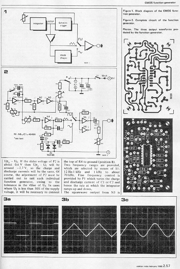

(#) Pioneer hozzászólása Aug 4, 2011 /
Lenne egy kis problémám az alábbi függvény generátorral.
A piros nyíllal jelzett ponton igen nagyfrekvenciás jel (MHz nagyságrendű) van, ha a P6 potméter teljesen le van tekerve.
A kérdésem a következő lenne, hogyan tudnám azt onnan eltüntetni?
(#) bbatka válasza Pioneer hozzászólására (») Aug 4, 2011 /
Nem biztos hogy segít, de egy próbát megér. Tegyél egy 47pF kondit a T2 bázis-emitter közé. Egy másik hogy kicseréled a T2-öt egy kisebb áramerősítésűre.

(#) Pioneer válasza MaTe193 hozzászólására (») Aug 4, 2011 /
Az Elektor magazinból.

(#) Pioneer válasza bbatka hozzászólására (») Aug 5, 2011 /
Megoldódott a probléma. (A kondenzátoros megoldás nem jött be.) A T2, T3 ki lett cserélve MPSA06 és MPSA56-ra. Bétájuk jóval kisebb, 500-600 helyett, csak 170 körüli.
Még egy dolog, az R9 értékét 12k ohm-ra kellett változtatni, mert 15K ohm-nál nem volt meg a kimeneten a féltápfesz. Most már normálisan működik, nincsenek tüskék a szinuszjel csúcsainál.
A gerjedés különben kb 5MHz körül volt.
