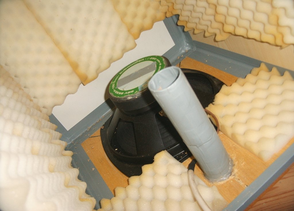

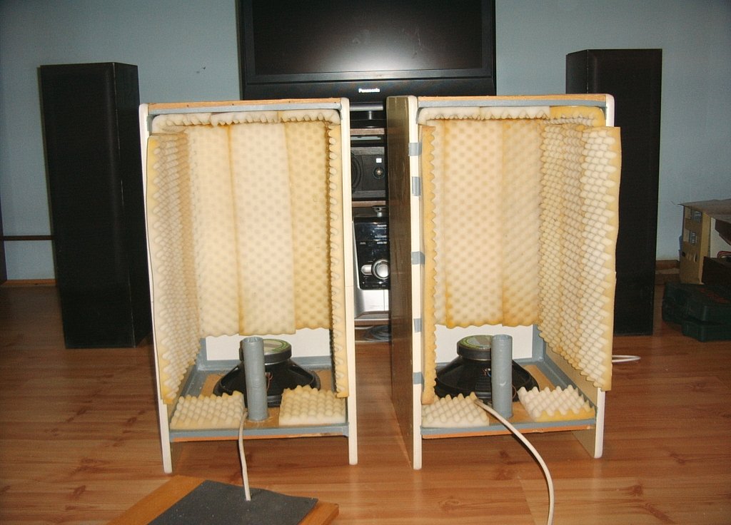

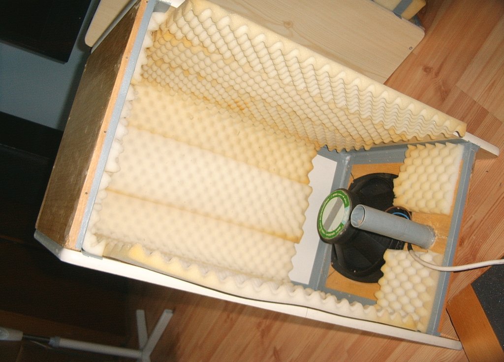

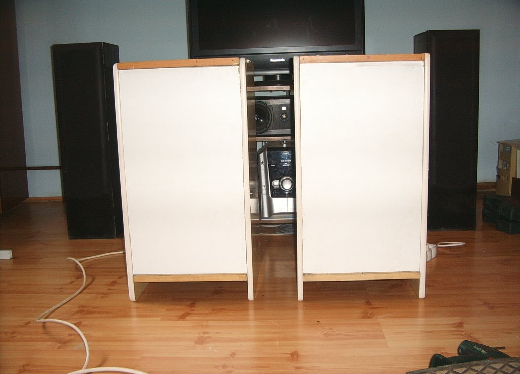

Sziasztok Fórumozók.
Tegnap délután egy órakor álltam neki sztereó basszus reflex hangsugárzó építésének amit aztán hajnali kettőig megállás nélkül készítettem, majd a hátlap elkészítésével és befejezésével elkészült a csoda.
A hangsugárzók oldalanként 35Kg -ot nyomnak és mindössze 80db csavar gondoskodik az egyben tartásukról. A hangszórók kívül belül tömítve vannak, az álló hullámok kialakulásnak megakadályozásnak érdekében tetőtől talpig kivan bélelve szivaccsal.
A hangládában egy 100W -os SAL hangszóró gondoskodik a gazdija kényeztetéséről. Nem ér fújolni!
Az erősítő amiről üzemel (még nem végleges verzió) egy 2x11W(!) -os jószág. Egyszerű integrált áramkörös duo blokk végfokozatról van szó (Ami közel 25 éves nem tudom pontosan, persze japán micsubicsi kreálmányról van szó), ami hídba van kötve így adva le azt a szörnyű 11W -ot majd ezt duplázva 22W -os összteljesítményt. Ezt azért írom le, mert rendkívül meglepődtem a hangján, továbbá hogy milyen erősen tud megnyilvánulni a mély tartományban.
Ekkor határoztam el, hogy akkor ezt hozzácsapom.
Az erősítőről még képet nem rakok fel, mert erősen tesztpados verzió, a bemenetére még hiányol egy impedancia illesztő fokozatot, elektronikus úton működő analóg csatorna választót továbbá egy sztereó hangerő szabályzót ami szintén elektronikus úton vezérelhető (nem digitális).

(#) skero válasza _ampervadasz_ hozzászólására (») Júl 2, 2011 /
Ügyes munka. Talán a kábbel nem erre a célra való Én is meglepődtem milyet szólhat egy 1554q annó és az is csak hidalt 2x 22W max. Gratula :yes: . u.i.: Melyik csavargyár szponzorált?
(#) _ampervadasz_ válasza skero hozzászólására (») Júl 2, 2011 /
A szponzor neve titkos, de nagyon nagy multiról van szó, inkább nem marketingelek, annyit úgy sem keresnének rajtam keresztül.
Hoppá 84db csavarról van szó, hangszóró felfogatást kihagytam.
A szivacsok egy építkezésről lettek megnyihaha, ami persze szemét volt, mert ezekbe volt csomagolva a LON buszos klímavezérlő taszter tonnaszám.
A bútorlapok meg gondosan válogatottak voltak, már egy ideje vadásztam a masszív darabokat.
A ragasztó szalag amit a tömítéshez használtam olyan erős, hogy a bicikli gumim megtudtam vele ragasztani.
Az áramkör teszik amit összeraktál, van is itthon vagy 5db bontva majd kipróbálom mit tudnak.
Amit jelenleg használok az egy AN7166 -os párban, a japán micsubicsi gyártotta régen (25 - 30 éve talán nem tudom) azóta már a Panaszonik "foglalkozik" vele, ami annyiban nyilvánul meg, hogy sokkal zajosabb, kevésbé terhelhetőbb, nem viseli annyira tartósan magas hőmérsékletet köszönhető a hőleadó felület és a tokozás közel felére való vissza szorítása miatt (egyértelműen kommerz piacra szánva ezzel)!

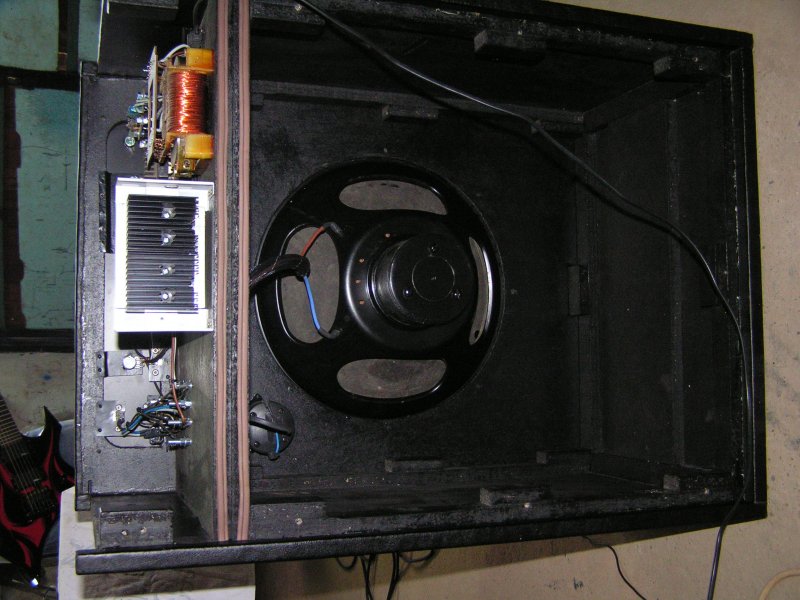

(#) skero válasza elektrorudi hozzászólására (») Júl 3, 2011 /
Köszönöm! Ma elvittem egy próbára ahol nagyon elégedettek voltak a zenészek. Próbáltam felvételt csinálni hogy szól CD -ről de a fényképező állandóan szabályozgatta a hangot automatikusan így nem lett túl jó. De talán a felvett kép jobb lett. cd vel

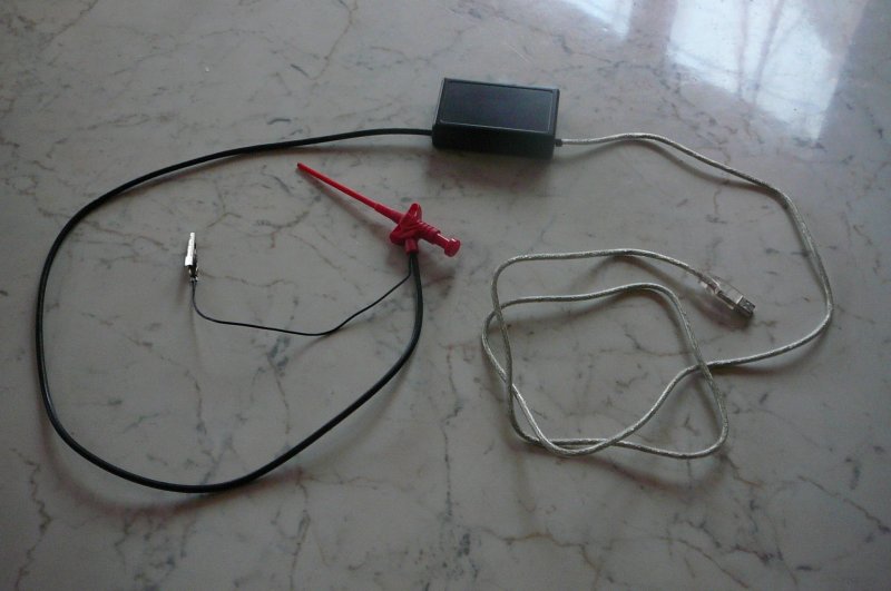

Elkészült egy igazi hobbiműszer: 1,3 Megás kétsugaras PC oszcilloszkóp. Használata kényelmes, mert USB-n csatlakozik a géphez, tehát könnyen üzembe helyezhető és nem kell külön táp hozzá. A program nagytudásu és pontos, az egész nem került 10e forintba.
Ha valakit érdekel, a PPM Oszcilloszkóp topikban szívesen válaszolok.Bővebben: Link
(#) vicsys válasza t0bi hozzászólására (») Júl 3, 2011 /
Jó kis műszer!
(#) t0bi válasza vicsys hozzászólására (») Júl 3, 2011 /
Kösz!
Lassan az driverek meg az USB lelkivilágát is megtanulom
(#) mate_x válasza t0bi hozzászólására (») Júl 3, 2011 /
Jól néz ki!
A nyák saját? A fehér feliratok miatt kérdem...
(#) t0bi válasza mate_x hozzászólására (») Júl 3, 2011 /
Kösz, azért még ott nem tartok
Meg kellett rendelni a felprogramozott PIC-cel. Ha nem kellett volna, még ennél is olcsóbb lenne az egész.
A kis nyák viszont saját, ez volt az első SSOP forrasztásom (kétszer is kellett )
