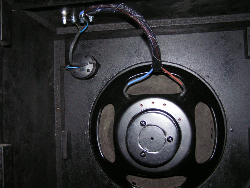

(#) _ampervadasz_ hozzászólása Júl 2, 2011 / 1
Sziasztok Fórumozók.
Tegnap délután egy órakor álltam neki sztereó basszus reflex hangsugárzó építésének amit aztán hajnali kettőig megállás nélkül készítettem, majd a hátlap elkészítésével és befejezésével elkészült a csoda.
A hangsugárzók oldalanként 35Kg -ot nyomnak és mindössze 80db csavar gondoskodik az egyben tartásukról. A hangszórók kívül belül tömítve vannak, az álló hullámok kialakulásnak megakadályozásnak érdekében tetőtől talpig kivan bélelve szivaccsal.
A hangládában egy 100W -os SAL hangszóró gondoskodik a gazdija kényeztetéséről. Nem ér fújolni!
Az erősítő amiről üzemel (még nem végleges verzió) egy 2x11W(!) -os jószág. Egyszerű integrált áramkörös duo blokk végfokozatról van szó (Ami közel 25 éves nem tudom pontosan, persze japán micsubicsi kreálmányról van szó), ami hídba van kötve így adva le azt a szörnyű 11W -ot majd ezt duplázva 22W -os összteljesítményt. Ezt azért írom le, mert rendkívül meglepődtem a hangján, továbbá hogy milyen erősen tud megnyilvánulni a mély tartományban.
Ekkor határoztam el, hogy akkor ezt hozzácsapom.
Az erősítőről még képet nem rakok fel, mert erősen tesztpados verzió, a bemenetére még hiányol egy impedancia illesztő fokozatot, elektronikus úton működő analóg csatorna választót továbbá egy sztereó hangerő szabályzót ami szintén elektronikus úton vezérelhető (nem digitális).

(#) skero válasza _ampervadasz_ hozzászólására (») Júl 2, 2011 /
Ügyes munka. Talán a kábbel nem erre a célra való Én is meglepődtem milyet szólhat egy 1554q annó és az is csak hidalt 2x 22W max. Gratula :yes: . u.i.: Melyik csavargyár szponzorált?
(#) _ampervadasz_ válasza skero hozzászólására (») Júl 2, 2011 /
A szponzor neve titkos, de nagyon nagy multiról van szó, inkább nem marketingelek, annyit úgy sem keresnének rajtam keresztül.
Hoppá 84db csavarról van szó, hangszóró felfogatást kihagytam.
A szivacsok egy építkezésről lettek megnyihaha, ami persze szemét volt, mert ezekbe volt csomagolva a LON buszos klímavezérlő taszter tonnaszám.
A bútorlapok meg gondosan válogatottak voltak, már egy ideje vadásztam a masszív darabokat.
A ragasztó szalag amit a tömítéshez használtam olyan erős, hogy a bicikli gumim megtudtam vele ragasztani.
