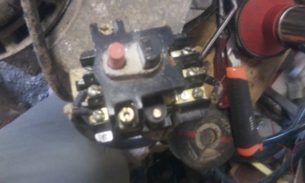

(#) Pontzsolt hozzászólása Júl 4, 2011 /
Üdv Urak!
Ezt a jószágot a padláson találtam. Orosz gyártmány és vagy 10 évig állt. A mechanikus részeket kipucoltam rendbe hoztam. Idő közben az okát is megtaláltam h miért került padlásra a deknivel elcsípték a motorba futó kábeleket. Próbáltam újraköti ez lett az eredmény. A tippem: ez egy egyfázisú aszinkron motor kondenzátor nem találtam benne.
1 kérdés: bekötést illeti mit gondoltok?
2 kérdés: egyik képen amit küldtem látni lehet hogy a dekni kicsit megsértette a tekercselést kérdésem hogy ezzel mi a teendő vagy annyira nüansznyi hogy nem kell vele foglalkozni. Előre is köszi (a rozsda leette a feliratot a motorról)
(#) erbe válasza Pontzsolt hozzászólására (») Júl 4, 2011 /
Emlékeim szerint, amíg nyomod a piros gombot, az adja a segédfázist, mikor elengeded, akkor már csak a főfázist kapcsolja. Következő megnyomásra kikapcsol. Köszörűkön, asztali körfűrészkén láttam ilyent.
A tekercs horzsolását elég lelakkozni vagy lefesteni.
(#) Pontzsolt válasza erbe hozzászólására (») Júl 4, 2011 /
Emlékeid nagyon jók A fekete gombot amíg nyomva tartom addig zárja a középső áramkört. Az egyik képen látszik a tekercselés szerinted melyik a segédfázis? (2kábel indul balra 1 jobbra)
Megmértem az ellenállásokat 13 illetve 44 ohm most meg nem mondom hogy melyik volt melyik de ha jól emlékszem (a képen) a legalsó vezeték volt 44.
Egyébként köszönöm a gyors választ
A 44 Ohm a segédfázis. Ha méregetsz, akkor az, amelyik megszakad a gomb elengedésekor.
Ahhoz, hogy üzem közben jó legyen a hatásfok, a kisebb ellenállásúnak kell lennie a főfázisnak. Némely kondenzátorosnál nem így van, de ez a gyakori, illetve egyforma a kettő.
