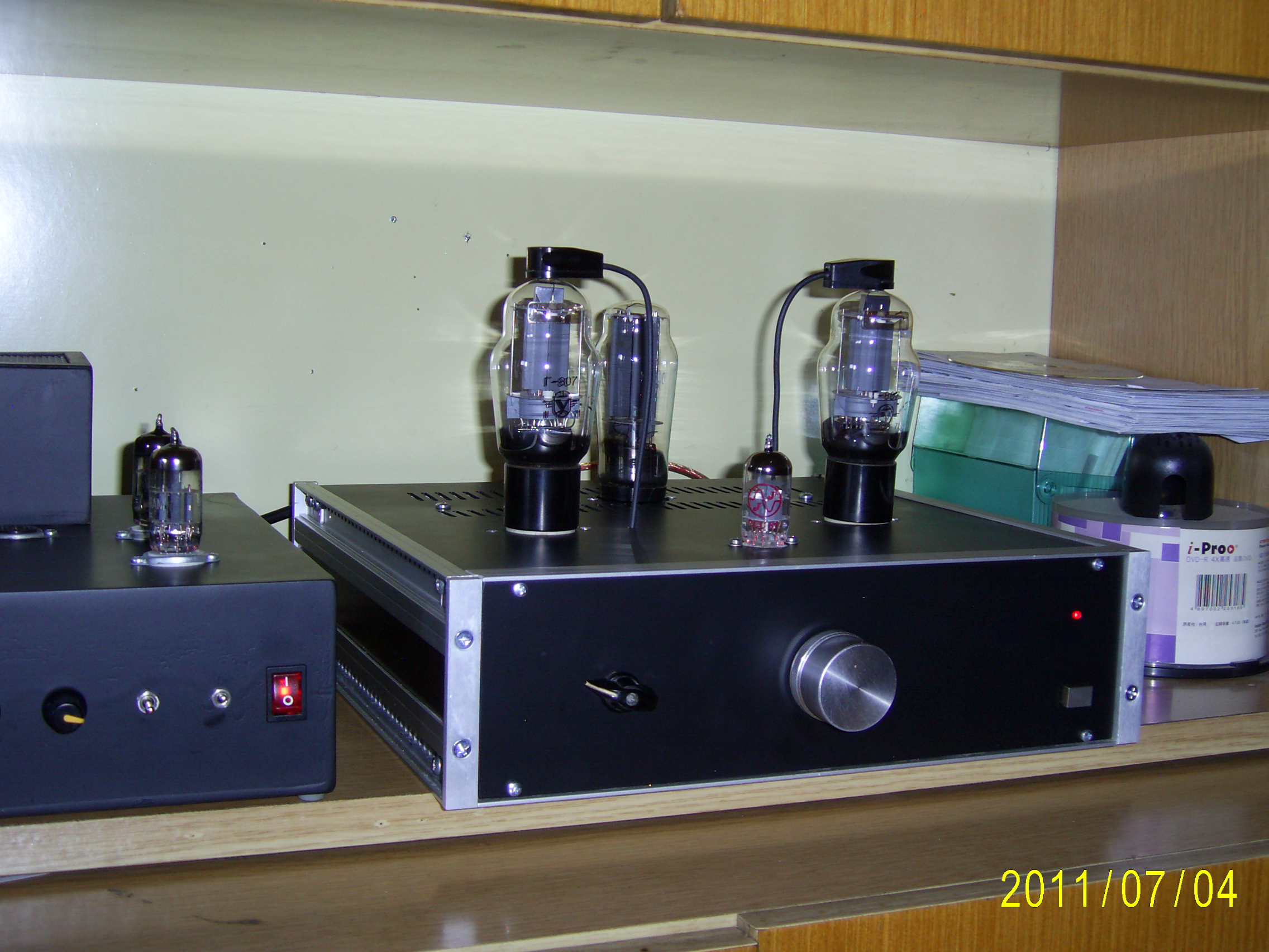

				Sziasztok ! Elkészült G-807 SE erősítőm, nagyon szépen köszönöm a segítséget mindenkinek aki hozzászólt és ellátott tanácsokkal , külön köszönet Fleta mesternek a trafókért
				Szia! Gratula, nagyon szép lett!
				Első mérésem 8,2ohm műterheléssel és rövidre zárt bemenettel 7 illetve 9mV p-p zaj a kimeneteken. Ez megfelelő?
				Rákötöttem hangszóróra is, gondolván minden ok. Meg se mukkan, csupán egy pici brumm van. Egyszerűen még halkan se szólal meg semmi. Számoltam áramokat katódellenállásokon mért feszekből, a 6p14p-ev esetében mindkét oldalon kb. 45mA az áram, az ecc81 esetében mindkét oldalon 6 ill. 6,5mA között van. A csövek szépen izzanak. Tudtok segíteni?
				Az a kis zaj megfelelő! Tudnál rajzot és képeket adni?
				Megvan a hiba, összekötő kábel figyelmetlenség. Már szépen szól, eddig nagyon bejön. Holnap még lekötöm a fűtéseket testre és remélhetőleg a maradék zaj is eltűnik. Köszönöm a segítséget, holnap teszek fel képeket! Esetleg toljam feljebb az ecc áramát 10mA körülire?
				Örülök! A képeket várom.    Nem szükséges, én anódfesztől és bekötéstől függően 1-5mA körül szoktam hajtani, a 6mA teljesen jó.
				Előzetesként: http://kepfeltoltes.hu/view/110704/S3600114_www.kepfeltoltes.hu_.jpg Tudom, az 5U4GB ferdén áll egy picit, de az már részletkérdés.
