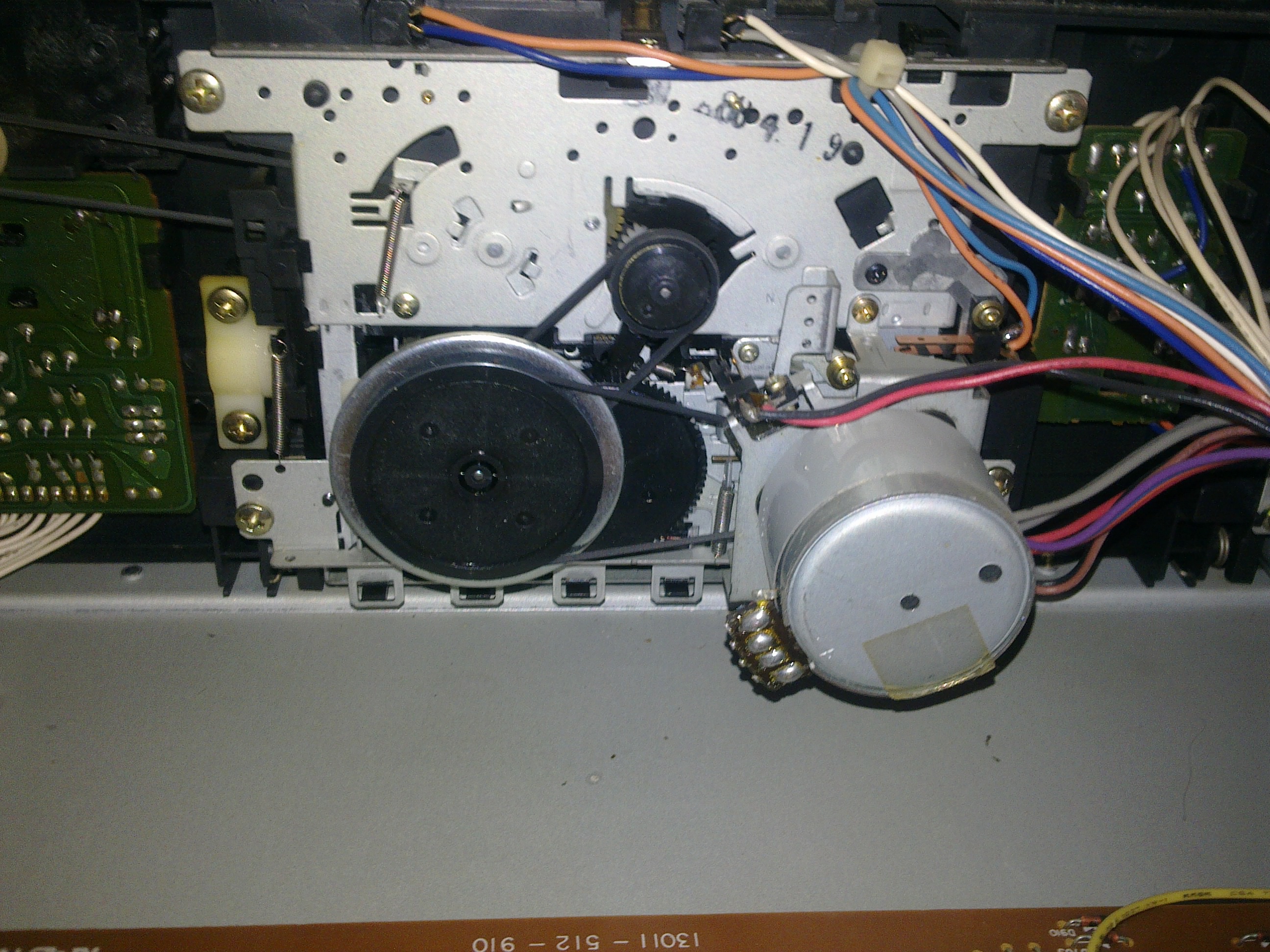

Szétszedjem, vagy nem érdemes mert nem lehet szerezni hozzó olyan alkatrészt?
(#) Tomi94 válasza (Felhasználó 54221) hozzászólására (») Júl 5, 2011 /
Csinálj róla egy fényképet, hogy lássam, milyen az alkatrész. Ha jól gondolom a leírás alapján, akkor ebben olyan mechanika van, mint az összes CD-s magnóban is. Akkor tudok küldeni hozzá újszerű áttételt.

(#) (Felhasználó 54221) válasza Tomi94 hozzászólására (») Júl 5, 2011 /
Szétszedtem, lefényképeztem,. kicsit bonyolultabb szerintem mint egy sima kínai cd-s magnó, mindenféle fogaskerék húzza fel a fejet, nem csak a gombnyomás mechanikája. Van benn egy fekete bigyó amit ha jól lefogom akkor megjavul, nem kattog és jól megy csináltam pár képet és videót csak nem engedi feltölteni (a mai világban elég nevetséges ez a 2MB)
(#) steelbird válasza (Felhasználó 54221) hozzászólására (») Júl 5, 2011 /
Ez az az egyszerű lemez mechanika...
Az a fekete bigyó egy kuplung szerkezet, annak a másik oldalán van a fogaskerék, ami darál.
De ha megszűnik, ha kicsit megnyomod, akkor még állítható a dolog. Ezt a kuplungszerkezetet rúgó, húzza a másik fogaskerékhez. Rövídits egy picit a rúgón, szerintem elég lesz. A mechanikába van akasztva a rúgó vége. A másik oldalon van, ki kell hozzá borítani a mechanikát.
Úgy szoktam "rövídíteni", hogy meghúzom csipesszel a mechanikába akasztott fülénél a rúgót, és úgy, meghúzva valamelyik gyűrűjét beakasztom a mechanikába, vissza, ahol volt.
Igen, erre a mechanikai alapra gondoltam. Eddig vagy háromféle felépítményt láttam már ilyen vázon, ilyet még nem, de a felcsévélő áttétel ebben is ugyanolyan, mint a többiben. Lehet, hogy időlegesen rugóerő-növelés is rendbe hozza, de én egyébként nem ajánlom ezt a megoldást. Kockázatos, mert előfordulhat, hogy egyszer átugrik és eltöri a fogaskerék párját is. Szerintem az foghiányos, bár ebből a szögből nem látszik túl jól (szemből jobb lenne). Ha kell, tudok küldeni újszerű fogaskereket (egy időben sok ilyennel találkoztam úgy, hogy szét volt esve a kuplung része, de elegem volt már a végén belőle...), de mondom, meg kell nézni szemből is, hogy mi más van még elkopva benne.
(#) CHZ válasza (Felhasználó 54221) hozzászólására (») Júl 5, 2011 /
Rugót ne bántsd!
Fogaskerék már kicsit kopott, de simán lehet állítani a képen megjelölt helyen. Csavarhúzóval finoman állíthatsz rajta, picit közelíteni lehet fogak találkozását.
(#) (Felhasználó 54221) hozzászólása Júl 5, 2011 /
Nagyon szépen köszönöm mindenkinek a segítséget, CHZ megoldása bevált, fog nincs letörve, de később ha gondok lesznek vele akkor veszek bele tőled Tomi94.
Még egyszer nagyon szépen köszönöm mindenkitől a segítséget!
Szívesen. Mechanikán ez pontosan erre a célra kialakított beállítási lehetőség.
Ha sikerült beállítani és nem törött a kerék, akkor nem hiszem, hogy mostanában cserélni kéne. Mindenesetre nekem még van pár darab bontásból és talán még használatlan is, ha mégis kellene.
