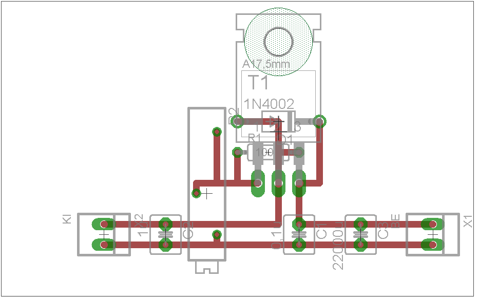

Majd ha lesz időm (kb 3 nap múlva) megcsinálom az általad linkelt kép szerint és ha nem megy akkor feladom.Van valahol egy már működő verzió,csak nem találom.Az lement ezzel a táppal kicsivel több mint 3 voltra,de abban csak egy sima trimmer van.És nem kis mértékben lépkedett úgy mint most a heli trimmer-rel.A kis léptetés volt most a célom de erre nem számítottam.De viszont az a 22000 µF-os kondi nagyon kell bele?Az horror áron kapható szerintem.Ha jól tudom nekem max 10000 µF-os van.
Szerintem túlzás a 22000 µF puffer. Hiszen a rajzon LM317 van, ami 1A körül telejsít, TO3 tokban talán többet. Nyugodt szívvel beépítheted a 10000 uf puffert, bőven elegendő lesz. Én csak elkötésre tudok gondolni az esetedben. Azt ugye tudod, hogy az LM317 és az LM350 lábkiosztása teljesen más?? Tehát nem használhatók egymás helyett. Tervezési módosítást igényel a cseréjük...
A kimenő feszültséget azok az ellenállások aránya határozza meg, a mi a kimenetről a földre vannak kötve. Ezek közös pontjára csatlakozik az adjust láb, e szerint kell méretezni. Még mindig nem írtad meg, milyen ellenállással és helipotival játszol.
A diódának az a szerepe, hogy ha a stab. IC kimenetén 0.7V-tal magasabb a feszültség, mint a bemenetén, akkor nem megy tönkre az IC, hanem a táp felé elfolyik a feszültség. Példa erre: stab IC kimenetén 4700uF, terhelés egy LED, 10mA-rel, és lekapcsolod a stab IC tápját. Ha nem lenne a dióda, akkor beállna az az állapot, hogy a kimenetén magasabb a feszültség, mint a bemenetén, ez pedig káros rá nézve.
Az ellenállás 240 ohm,a helipoti pedig 4,7 Kohm.De viszont most csináltam egy új verziós rajzot a fentebb linkelt alapján.Valaki megnézné hogy jó-e.Próbáltam jobban odafigyelve csinálni.Annyi eltéréssel hogy nem fix ellenállást teszek bele hanem a helipotit.Megnéztem a két IC adatlapját és nekem úgy tűnik hogy a lábkiosztás azonos.Csatolom az új képet.Valamint az adatlapot.

Jó a panel terv, ennek így működnie kell.
Elkészítettem a következő kapcsolást LM350 ,de valamiért nem akar működni,a kimeneti feszültség mindig 0V,és az ic-sem melegedik,egyedül a 270Ω helyett van 240Ω.Mi lehet a baj,esetleg az ic halott?

Az ic volt a hibás,kicseréltem,de mostmeg a kimenő áramerősség nem haladja meg a 20mA-t,egy ledet is épphogy elbír,az egész kapcsolás rossz lehet?
Linkelek Neked és Mindenkinek, aki probálkozik az elkészítéssel, mükődőképes, többszörösen kiprobált LM317 illetve LM350 nyákokat. Ezek nekem is müködnek, most is, és rajtam kívül rengeteg embernek. Ha ezek se mennének Nálad, akkor már nem tudok mire gondolni... Sok sikert az építéshez. LM317 és LM350
Az 1,23V az Ic belső referenciája, tehát nincs szabályozás (feszültség osztás). Vagy a poti áramköre/bekötése zárlatos, vagy a 240ohm (ha az van benne) más értékű, vagy szakadt. üdv! proli007
Megcsináltam az LM350-es nyákot.Ráraktam szépen mindent.És ugyan az volt a probléma hogy 24 volt a kisebb érték de most csak 29 voltig ment fel a 24 voltos trafóval.Gondoltam kicserélem az IC-t.Mivel nem volt már 350-es itthon így beraktam egy 317-et.Azzal tökéletes.Sajnos elhalálozott a 350 és ezért volt ilyen érdekes működése.Lemegy 1,1 voltig és felmegy 24,6 voltig tökéletes kismértékű léptetéssekkel.
