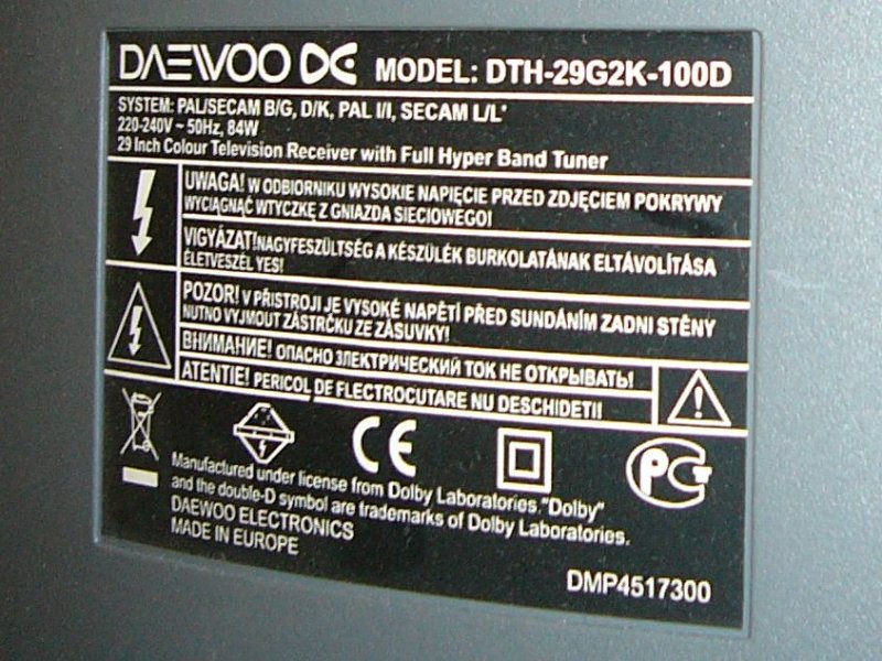

(#) emmzolee hozzászólása Júl 10, 2011 /
Keresek kapcsolási rajzot egy Daewoo Tv-hez. A típusa: DTH-29G2K-100D
Ha tudtok segítsetek. Kössz.
Nem tudom hol keressem a függőleges eltérítést rajta, ahol a hiba lehet.

(#) kadarist válasza emmzolee hozzászólására (») Júl 10, 2011 /
Az I301-es számú hűtőfüles IC a függő végfok. Rajz: kattints a Get Manualra lent

(#) karaszbandi válasza emmzolee hozzászólására (») Júl 10, 2011 /
Ha nem találod benne, vagyis inkább nem ismered fel a függőleges részt, akkor inkább ne is nyúlj bele, mert csak baj lesz!
(#) emmzolee válasza karaszbandi hozzászólására (») Júl 10, 2011 /
Azért a tv nem egy atom reaktor. Úgyhogy ezt most meg se hallottam.
Jó lesz a rajz? Hasonlít a te készülékedhez?
(#) emmzolee válasza kadarist hozzászólására (») Júl 10, 2011 /
Hello
Igen jó lesz köszönöm. Nagyjából föl lehet benne lelni a hasonlóságot. Valamennyire biztos használható lesz.
Tudsz majd ötletet adni, hogy hol kezdjek körül nézi?
Kössz
Mi is a hibajelenség?
Az alapgyógymód: elkócserék az IC környezetében. Ha ettől nem javul meg, akkor szervíz.
Lehet, hogy nem egy atomreaktor, de az általad feltett képeket elnézve, meg azt, hogy nem találod a függőlegest, lehet, hogy mégiscsak az. Azokból a képekből egy szakavatott szem el tudja dönteni a hiba milyenségét. Pár kondi csere és kész. Ha nem segítene akkor esetleg lehet rossz a vert IC.
