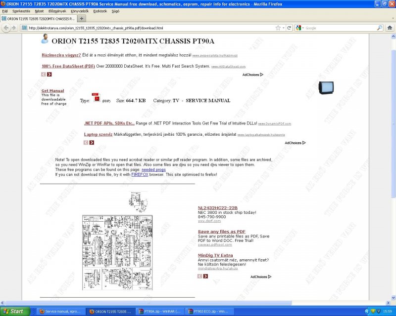

(#) Orion90 hozzászólása Júl 12, 2011 /
Bocs hogy ilyen kérdéssel jövök ide, de nem tudja valaki véletlenül, hogy egy ideje miért nem tudok letölteni az elektrotanyáról? Frissítettem a firefoxot is, meg az acrobat reader-t is, de ez a kép fogad mindig:
(#) kadarist válasza Orion90 hozzászólására (») Júl 12, 2011 /
Kattints a "Get Manual"-ra a letöltéshez.
(#) Orion90 válasza kadarist hozzászólására (») Júl 12, 2011 /
Így már jó. Köszi!

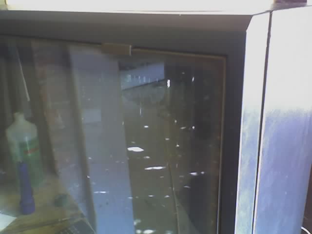

(#) zsoltee0001 hozzászólása Júl 14, 2011 /
Erről az ősrégi Orion tv-ről, hogy tudom levenni az üveg előlapot, hogy kitakarítsam a hátulját?
Köszi
(#) BarnaPili válasza zsoltee0001 hozzászólására (») Júl 14, 2011 / 1
Szegasz!
Told el oldalra,majd ki lehet fordítani.Az hogy merre,nem tudom.
Pisti
(#) zsoltee0001 válasza BarnaPili hozzászólására (») Júl 14, 2011 /
Köszi, sikerült, azok a kis pöckök elforgathatók, nem jöttem volna rá
Ráfért a pucolás, a nikotin beleivódott az üvegbe
