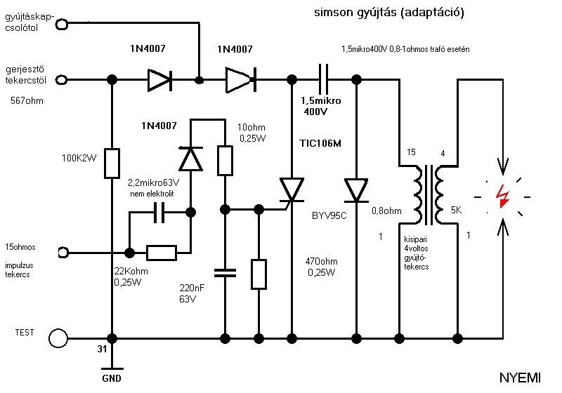

Üdv! ENNÉL a kapcsolásnál mi a szerepe a 100k 2W ellenállásnak? Illetve felmerült egy olyan kérdés bennem hogy miért csak egy utas egyenirányítás van a gyújtó tekercs után a tirisztoros egységben (konkrétan SIMSON-ra gondolok de máshol is ezt láttam) ami a kondenzátort tölti és miért nem GRAETZ híd mondjuk és akkor a negatív félhullám is tölthetné így gyorsabb lenne a töltődése. Erre valaki tud nekem vmi okosat mondani?
Köszönöm előre is.

Előbb kellett volna lekövetnem az áram útját aztán kérdezni hülyeséget azthiszem. Ha lehetne azt úgy akkor talán a gyár is vagy már mindenki más úgy csinálta volna, nem volt gyanús. Esetleg ha a gyújtás tekercs teljesen el lenne szigetelve a motor vázon levő testtől és aztán egyenirányítani és akkor a GRAETZ negatív pontját össze a testtel? Akkor nem kókányolok azthiszem megépítem simán ahogy van a rajz. Illetve egy kérdés: 1µF 400V os kondit vettem most. Érdemes rátervezzem a nyákra még egy ilyennek a helyét vagy bőven jó ez így simsonhoz? Van valami tapasztalat EZZELa kapcsolással?

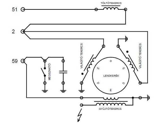

Van egy T5-ös Pannóniám, amin nincs szikra egyáltalán. Valaki le tudná írni hogy mit kell alakítgatni pontosan a tekercsek környékén hogy jó legyen? Jó lenne ha képet is tennétek fel hogy melyik tekercset kell babrálni, mert nem vagyok egy nagy motor szakértő. Előre is köszönöm a segítséget.

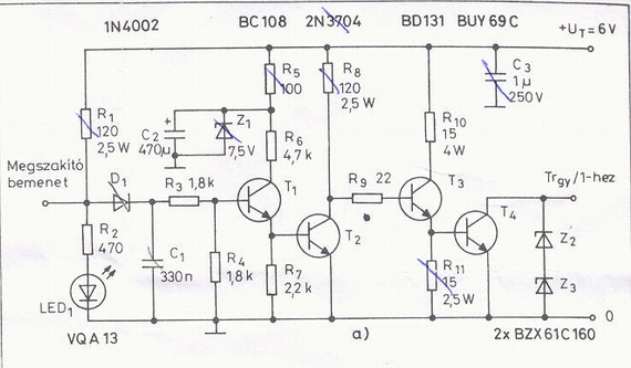

Üdv. 12V-os Simsonhoz elektronikus gyújtást kellene építenem. Elkezdtem olvasni a fórumot, de inkább írok.
Ajánlottak egy kapcsolást, de ez 6V-os generátorra van. Hogyan lehet átalakítani, esetleg 6V-os stab. ic is megteszi?
Vagy van ennél jobb kapcsolás? Válaszokat előre is köszönöm.

A neten fellelhető doksik alapján a Te motorodban generátoros gyújtás van. Nekem a TL250-es szériához van netről letöltött komplett gépkönyvem, ebből másoltam ki a motor kapcsolási rajzát, illetve lerajzoltam a gyújtásalaplap kapcsolási rajzát is.
A generátoros gyújtásalaplapról is küldök egy képet: a gyújtótekercs a legvastagabb és az mindig szigetelt, a töltő tekercs a legkisebb méretű, a maradék kettő a világításé. A sorkapocs 2. kivezetése a megszakító, ami a gyújtás levételekor testre lesz kötve, így nem lesz szikra. Az 51. a világító tekercs, az 59. a töltőtekercs kivezetése (a lámpafejben fordítva van rajzolva a dióda). A világítási és a gyújtótekercs primer ellenállása néhány tized Ohm, a szekunderé kOhm-os nagyságrendű. A gyújtó és a világítótekercsek esetén is egyik kivezetés a testelés, ami a vasmag aljára van felforrasztva. A közösítések a mellékelt rajz szerint vannak kialakítva.
Először a gyújtás leállítást és a megszakító működését ellenőrizd, ezt akár próbalámpával is megteheted. Ha továbbra sincs gyújtásod, próbáld meg a lendkerék küllöi között benyúlva lekötni a gyári kondit és kösd be az új kondit a sorkapocs 2 . kivezetése és a test közé. Ha így sem megy, akkor a gyújtótrafóval vagy a gyújtás kivezető szigetelőjével lehet a gond.
A gyújtótrafó szekunder kivezetése az alaplap alján van, ez egy T alakú sárgaréz lemez, ez is le lehet törve.
A talált linkeket elküldöm privátban.

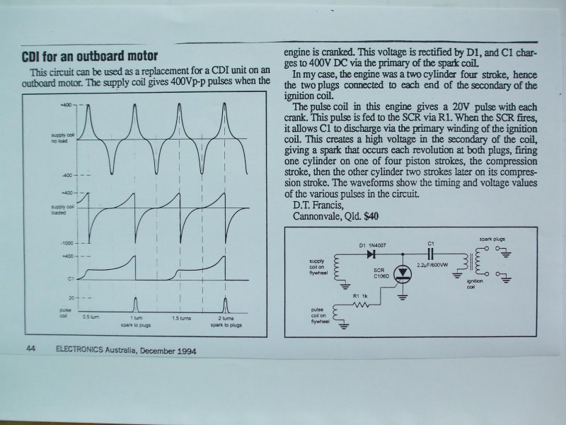

Egy hajóhoz lett ez a kapcsolás megépitve. Azt szeretném kérdezni hogy egy bizonyos fordulatnál nem megy a szikra. Alatta felette fordulatszámon jól müködik. Van 2 jeladó két hengerhez.
Mit kéne benne alakitani hogy esetleg hamarabb töltse a kondit 2,2 hellyett probáltam 1u de nem volt jo.
Köszi elére is.
(#) rogers válasza rogers hozzászólására (») Júl 16, 2011 /
A fesz tekercsen kb 20 voltig megy fel a feszültség a jeladokon meg 2-3 volt. Ezt csak multiméterrel mértem.
