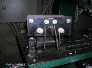

Bocsi nem ide tartozik a kérdésem, de máshol nem tudom megkérdezni,
van egy 380v trafó amit szeretnék beépiteni egy esztergába 24V világitásnak, régen is esztergában volt,
két bemenet van rajta és kettő kimenet, melleékelek képet, ezt hogy tudom bekötni 380 ra? mivel 380 nak 3 vezetékje van ? ennek meg 2 bemenet? elég csak a kettöt bekötni?
köszi
(#) VIM válasza steve25 hozzászólására (») Júl 6, 2011 / 1
Szia! Elég csak kettőt bekötni, de az a kettő fázisvezető legyen.
(#) steve25 válasza VIM hozzászólására (») Júl 7, 2011 /
Köszönöm) erre voltam kiváncsi )

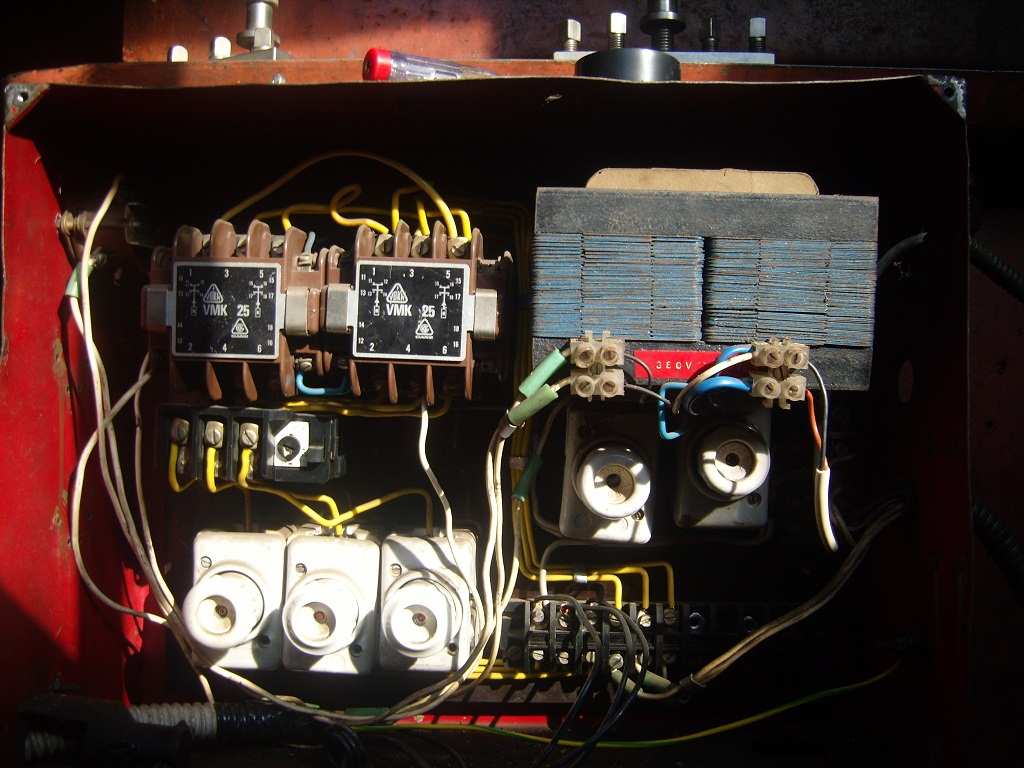

(#) steve25 hozzászólása Júl 17, 2011 /
van eg y E1N esztergám
és berhelve van az egész m le akarom egyszerüsiteni, mert iszonyu bonyulultan van megoldva , am meg szét tört az egyik mágnes kapcsoló, NEM gyári bekötés, Ami feladatot elkell látni az hogy legyen irányváltó rajta, meg a dahlander motor fokozat kapcsolója, meg a 24 voltos trafó a géplámpának legyen bekötve, ennyi az egész.most ilyen vagyis volt mig szét nem esett
Sziasztok ismét,
és berhelve van az egészelektronikája , le akarom egyszerüsiteni, mert iszonyu bonyulultan van megoldva , am meg szét tört az egyik mágnes kapcsoló, NEM gyári bekötés, Ami feladatot elkell látni az hogy legyen irányváltó rajta, meg a dahlander motor fokozat kapcsolója, meg a 24 voltos trafó a géplámpának legyen bekötve, ennyi az egész.most ilyen vagyis volt mig szét nem esett, erre kellene nekem egy kapcsolási rajz
a gépkönyvbe ami van azon nem tudok ki igazodni

(#) habazutty válasza steve25 hozzászólására (») Júl 24, 2011 /
Ettől nem lesz sokkal egyszerűbb...

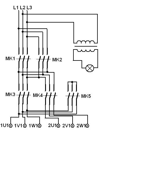

(#) habazutty válasza steve25 hozzászólására (») Júl 24, 2011 / 1
Feltételezve, hogy minden 400 V-os.
És persze, ha ilyen y/yy motorod van.
MK1-MK2 irányváltás, MK3 egyik sebesség, MK4-MK5 másik sebesség.
Ha kézikapcsolóval és nem mágneskapcsolóval kell megoldani a sebességváltást akkor elég MK1-MK2 mágneskapcsoló. Ha gondolod szívesen megcsinálom a működtetés rajzát is valamelyik verziónak.
Lehet jó lenne, ha lefényképeznéd a gépkönyvben lévő rajzot is.
