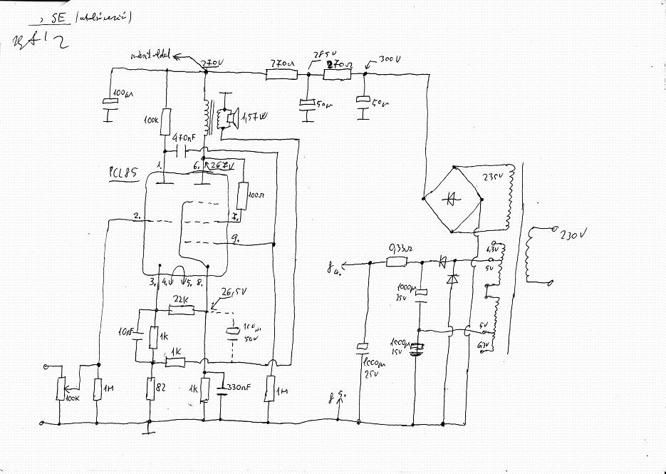

A PCL 85 csak triódásan szól jól (esetleg valami trióda közeli UL-ben, szerintem max 20%, de ezt nem próbáltam, mert az enyém TV kimenővel van (1,57W-os most)). 4,5-5 K körüli ilesztés kell neki, így 260 V táppal max 1,5 W lehet a leadott teljesítmény (a katódellenálláson is esik 25 V körül). A 86-os sem ad le többet semmivel triódában, és a nagyobb belső ellenállás miatt még a mélyhangokkal is lehetnek nehézségek nála. Fülre nem szabadna érdemi külömbséget hallani hangerőben még dupla telejesítménynél sem, ha van akkor az a jelentősen eltérő torzítások miatt van, vagy a gyengébb mélyátvitel miatt (a torzabb erősítő hangosabbnak hallatszik, de a valóságban akár kisebb teljesítményű is lehet. Ha nagyon rossz a mélyátvitel (pl. tul erős a magasakhoz képest), akkor viszont túl korán leül az erősítő és az miatt lesz kicsi a taljesítmény (a közép és magas tartomány még nem tud normálisan megszólalni, mikor a mély már tozításba vezérli a tetemet)). Az én kapcsolásom így néz ki most. A katódkörben lévő kondik nyilván kimenő függőek is, normálisabb kimenővel nem valószínű, hogy így agyon kell kompenzálni a jó 10 K-s négyszöghöz. Minden gond nélkül lehet DC csatolt is szerintem, csak akkor nagyobb táp kell, hogy a pentóda katódján legyen vagy 80-100 V (a trióda anódján 75-95 V).

Az én kapcsolásom NVCS nélküli. A kimenő amin próbálom még a PCL86 PP-hez készült kimenő 8k-s primerrel, természetesen légréssel. UL kivezetések 75, 50, 25%. Jelenleg 50%-ra van kötve. Szkóppal nézve az 1kHz-es és a 10kHz-es négyszög is elég szép rajta, a szinusznál egész tartományban nem találok kivetnivalót. A triódán jelenleg 1,2mA a nyugalmi áram, katalógus szerint 5mA kellene neki. Lehetséges ez? 5mA anódáramhoz kb 170ohm-os katódellenállás kell. A pentódán jelenleg 26mA nyugalmi áram folyik, lehet meg kellene próbálni 30-35mA-en. Próbáltam egy ECL86 SE-hez képest ami triódába van kötve, ugyanakkora kivezérlés mellett kb. fele akkorát szól.
Nekem jelenleg 10db vadi új cső áll a rendelkezésemre és mint az előbb leírtam 50%-os UL beállításnál nagyon jó mérések születtek. Viszont véleményem szerint nagy a pentóda belső ellenállása, így 10kohm feletti kimenő kellene neki a jobb minőséghez.
