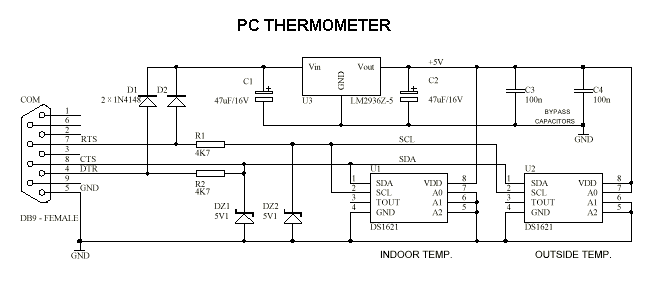

nekem egy olyan kérdésem lenne hogy ha szeretnék számítógép com1,com2 -n kommunikálni IIC-n pl.: ds1621 es hömérő ic-kell vagy hangerő szabályó ic-vel vagy ilyesmi szerintetek ez hogy oldható meg ? azt tudom hogy elvileg ds1621ből egy buszon 8 lehet mert nem lehet többet cimezi. Ha ezeket ösze gyüjtöm mondjuk 8asával egy kic picre vagy avrre és azokat is füzöm fel a pc iic buszára, akkor lehet hogy azt mondom a gépnekl hogy az a pic 4-es jeladóját kérem? rajzal illusztráltam irjatok ilyen iic vs. pc tapasztalatokat légyszi amiből ki indulhatok VB6 ban probálom meg kezelgetni.. ![]() köszi

meg csináltam ezt a kapcsit de nem müxik miért lehet ez??ezzel a progival is nézem.. meg mással is.. nem mér

Ahhoz,hogy véleményt tudjak mondani és az meg is feleljen a valóságnak jobban át kell néznem ezt a megoldást. Én csak hétvégén tudom érdemben átnézni, de talán valaki kapásból látja a hibát. Amit én soha nem hagyok el, azok a 330ohm-os lezáró ellenállások. Ami párhuzamos portnál probléma szokott lenni,az ezen a rajzon R2 vel jelölt ellenállás értéke. Párhuzamos portnál amennyiben nincs "eltalálva" az értéke,akkor nem működik,mert nem tudja az ACK-t észlelni. Esetleg más soros porton müködő IIC kapcsolásnál nézd meg milyen értékű ellenállás van. Ennyit így hamarjában. Üdv.
aham akkor lehet tényleg az a 2 ellenálat a hiba mert nincs most 4,7k-m ugyh. 3.3 assal probáltam.. de akor most keresek egy trimmert..

igysem lett jo1 22k-s trimmerel probáltam eljétől végig de nem olvassa az adatot.

Stabnak azt az ic-t használtad, ami oda van írva?
Lehet, hogy sosem fog működni egyszerűen azért, mert a soros port a szabvány szerint csak a -3V alatti jelet kell, hogy logikai 1-nek értelmezze. Ha a port gyártója szigorúan betartotta a szabványt, akkor sosem fog működni. Egy max232-es szintillesztőt közbeiktatva már működne, csak akkor meg kell cserélni a polaritásokat a programban, amire valszeg nem gondolt a program fejlesztője.
nem, hanem egy 7805-öt..
gondolom az csak nem számit tápnál.. 5v meg van..
és a 232-est högy tegyeb be ? tudsz rajzot adni amugy az iic-s része a proginak itt van csatoltam ebben mit kéne meg forditani?
Ha max232-est is akarsz bele rakni, akkor már külső táp is kell, mert az adatvonalak nem tudják majd a kellő kakót adni.

Azt még nem kérdeztem, hogy ugye nem xp van a gépen?
Mert ez bizony xp-n nembiztos, hogy működni fog. Próbáld ki egy w98-as gépen is.
de sajna xp-s a gép... vagy max amin még tesztelni tom az winfos2003 server
