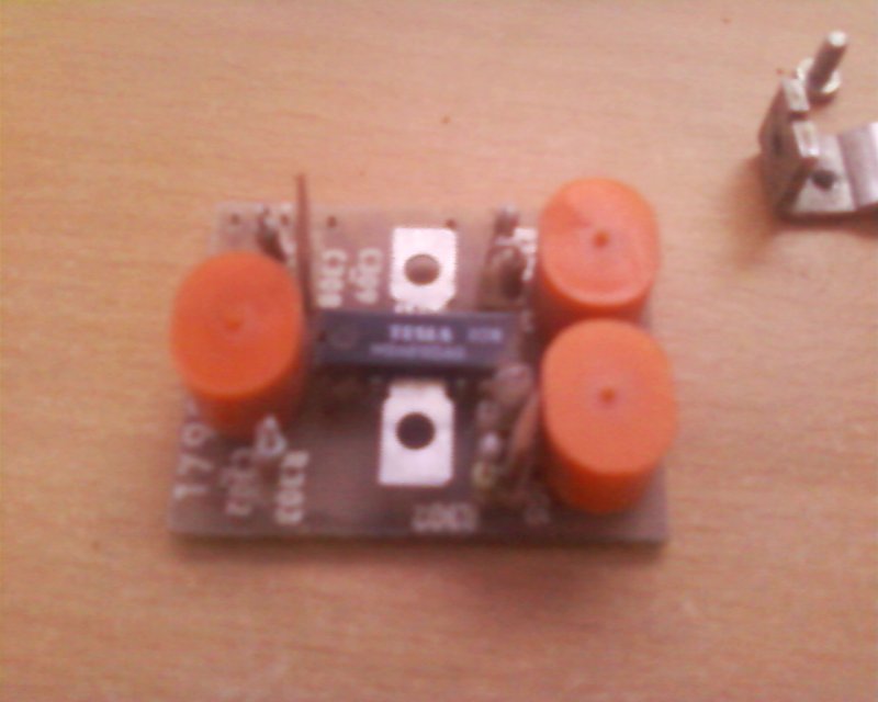

(#) Kovidivi hozzászólása Júl 15, 2007 /
Hello!most vettem a piacon ezt(lásd a képen) , és meg szeretném kérdezni, hogy ez hangszínszabályzó, erősítő, vagy előerősítő, vagy mi? 4db sztereo poti van benne, a két oldalon található(mert sztereo) ick-re ez van írva: tesla mba810das. kerestem hozzá adatlapot,de nem találtam. esetleg meglenne valakinek? megköszönném!
ja, és 250k-s potik vannak benne 4db, meg 2M5-ös 4db (asszem)

(#) pixels válasza Kovidivi hozzászólására (») Júl 15, 2007 /
Engem ez nagyon emlékeztet egy Tesla NZC 041-es lemezjátszó belsejére Ha gondolod megnézem, mert nekünk van egy ilyen itthon. Elvileg a potik balról jobbra: hangerő, balance, mély, magas.
Megnéztem, de nem pont ugyanolyan. A panel rövidebbik oldalán van a bemenet, a hosszabbik oldalán középen van a tápegység csatlakozója, ettől balra van az egyik oldal kimenete, jobbra meg a másiké. A panelt, hogy ha az alkatrész felőli oldalról nézed, akkor ott valószínűleg látod majd a jelöléseket:
R - betű a jobb, L betű a bal csatornát, ~ jel jelöli a váltó bemenetet, a földelésjel pedog a testet jelöli
A panelnek 2*12V-os trafó kell, tehát a trafó középleágazását a földelésjelhez, a két szélső leágazást pedig a ~ jelre kötöd.
A képen látod majd hogy van bekötve a panel, és odaírtam minden csatlakozóhoz, hogy micsoda.

(#) pixels válasza pixels hozzászólására (») Júl 15, 2007 /
Ja még valami:
A készülékben nincs más panel, tehát valószínű, hogy a RIAA korrektor is rajta van a panelon, és szerintem kicsi a bemeneti jel, mert közvetlenül a tűről kapja a jelet.
Nem kap nagyobb feszültséget, csak úgy kevésbé terheli a tekercseket. Lehet féltápról járatni, de akkor félszinusz lesz majd kihasználva a váltóáramból, és így jobban terheli a trafód.
Jobban megnéztem a panelt, és van rajta 2 tranzisztor is. Valószínüleg az az előerősítő rész.
amugy szép hangja van, most tettem fel rá egy bakelitot
Annyi baja van az enyémnek csak, hogy a hangerőszabályzó potit ha csavarom nagyon recseg a hangszóró, pedig (ugy látom) hogy mintha már nem is az eredeti poti lenne benne
