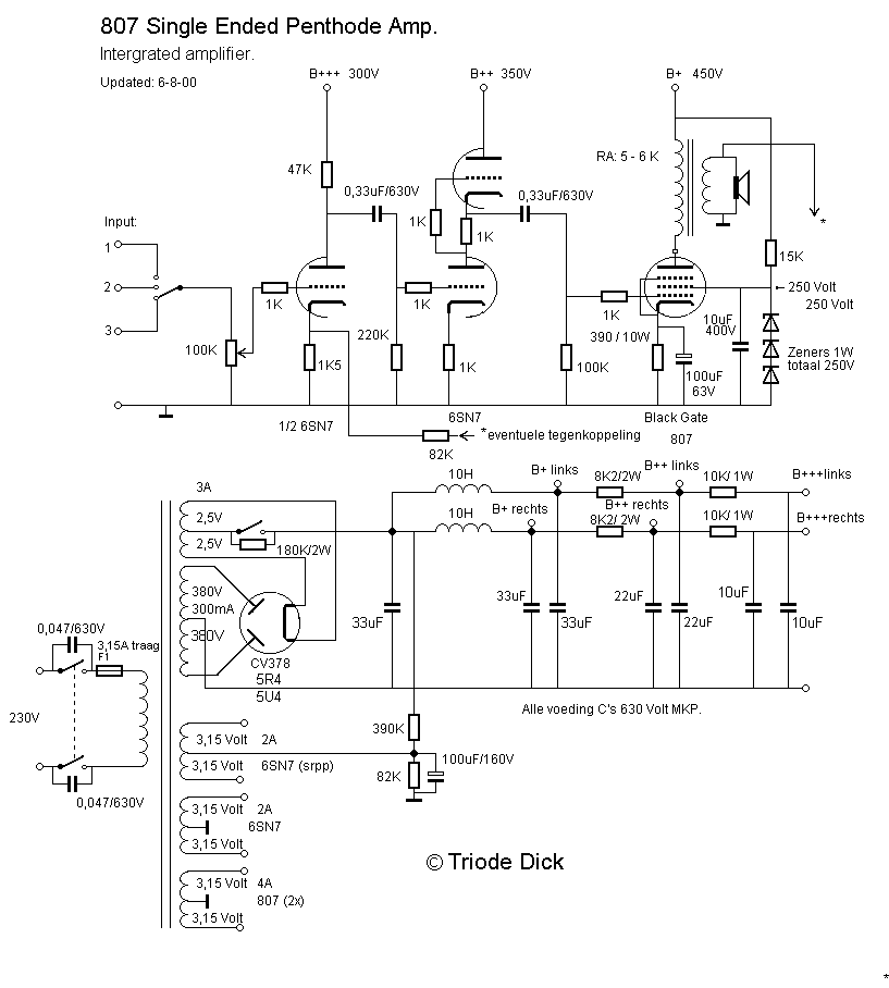

Módosítgattam ezen is és bevágtam pspice-ba, 150vpp lett a meghajtó vége...ez nem elég?

De biztosan elég lenne. 320V-ot kap az anód.Beraksz 27K-t. Ahhoz, hogy ezen 150V legyen, rendesen meg kell küldened az ECC82-t (5,5mA). Nem jól gondolom?
Dede. Így gondoltam. A mostani ECC81 6mA-al megy, lehet, hogy e mellett fogok inkább dönteni, ezt legalább tudom, hogy visszacsatolás nélkül kellően érzékeny és a hang is jó

Mellékelem a végeredményt, kicsit visszavettem az áramból. Elég lesz a 150ohm g2 ellenállás?
Szimulációban 2vrms bemenő jelre a meghajtás 200vpp-t produkált a szimulátorban.
Tehetsz oda akár 1K-t is.
ECC83-nak 300V mellett a javasolt 220K anódba és 2,2K katódba. Ekkor 72X-es az erősítés és kb. 2,6% a torzítás.

Az általam mellékeltben is csúcsra kivezérlésnél is max 0,75 watt az anóddisszipáció...
Nemtudom, ez egy elég megbízható könyv lehet, de nekem is gyanús az érték, ki kell számolni.
Spice szerint 0,6mA lenne az áram, én ezt nagyon keveslem, bár a féltáp az anódon az stimmel.
