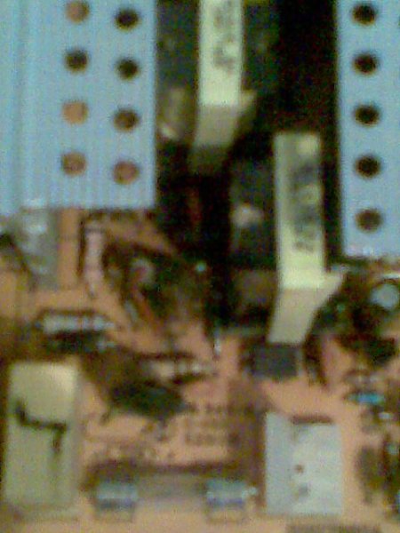

van egy pc táp ami megadta magát bekapcsoláskor pukkant egyet és szikrázott utána se kép se hang megprobálnám megjavítani, de a panelon ugy szét égett a sérült alkatrész azt sem tudom hogy dióda vagy ellenállás csak a lábak maradtak meg a test szét proladt a panel is megsérült a rajzjel is megégett rajta egy 1000 uf10 v -os elkot cseréltem mert pupos volt az anonim alkatrészt potoltam 0.5 w zener diódával de bekapcsoláskor szintén szikra most puk nem volt most ott tart hogy nem jó mellékeltem képet
Sajnos rossz minőségű a kép és semmit nem látni. Tudnál egy jobb minőségű képet csinálni? Nézd meg azt is, hogy mikhet csatlakozott az a bizonyos alkatrés. Így könnyebb lessz beazonosítani.
