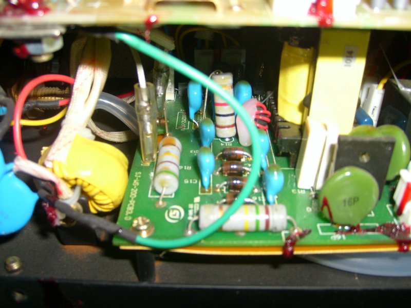

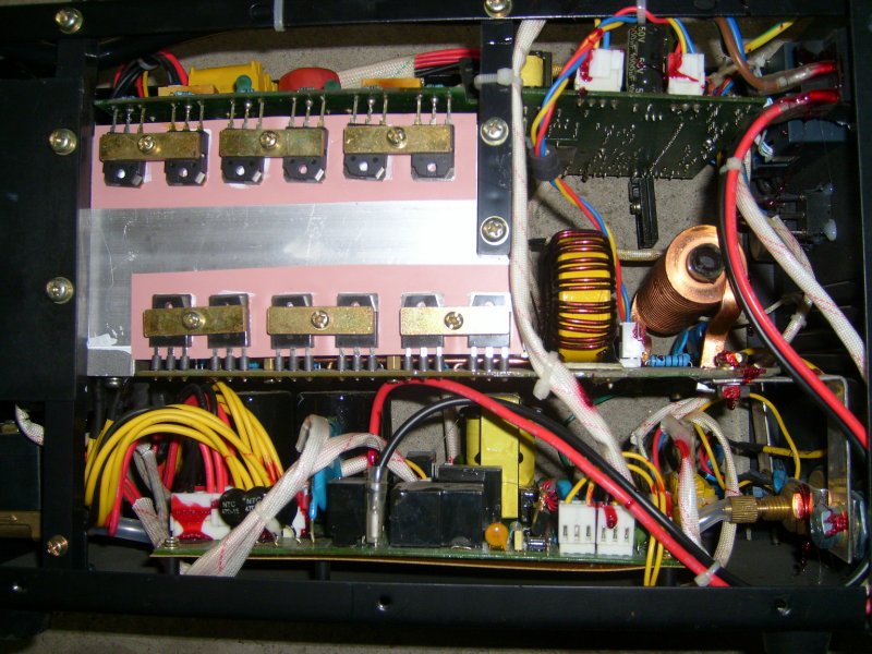

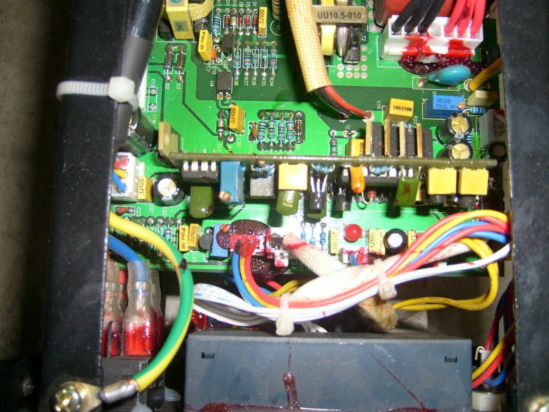

Az alábbi géppel kapcsolatban szeretném kérdezni, hogy valaki ismeri-e? A 3 trimmer mit szabályoz? A HF csak TIG-ben működik, ez átköthet-e MMA üzemre is?
Esetleg valakinem van-e rajza hozzá? A Nebula géppel tökéletesen megegyezik (TIG és HF különbséggel), a 140-es kisöccse pedig azzal tér el, hogy nincs minden FET beforrasztva, a vezér panelen 1 kondival kevesebb, nics fojtó! (gyűrű) és a tápban is 1-el kevesebb kondi van.

A többi kép.

olyan mint az iweld 160-200.De ez nem az.Erről koppintották valószínüleg.
Annyira nem ismerem csak javítottam több ilyet.Nagyfesz részt mondjuk nem.
(#) kovacs.zotya válasza Temela hozzászólására (») Júl 24, 2011 /
MMA üzemmódba nem szokták a nagyfesz részt működtetni.
Ha haza megyek megpróbálom kibogarászni a trimmereket.Valamelyik szerintem a fet-ek kitöltési tényezőjét állogatja.
Állítható még ha jól tudom a pálca leragadás árama is.
Mpisti biztos jobban meg tudja mondani ,Ő nagyon sok gépet ismer.
(#) mpisti válasza kovacs.zotya hozzászólására (») Júl 24, 2011 /
Köszönöm a megtisztelő jelzőt, de ezt a gépet én sem ismerem. A kivitelből ítélve valószínűleg kínai darab. Ez nem negatív minősítés akart lenni, mert készülnek ott egész jó gépek is - ez is jó lehet. Az európai gyártók jelenleg inkább a modul-szerű kivitelt preferálják, ami javítás szempontjából nem jó üzenet a szervizzel foglalkozó iparosoknak. A potik funkciója sokféle lehet, gyártónként változik a potikkal beállítható paraméter. A legváltozatosabb helyekre tesznek potikat, találkoztam olyan 1 fázisú géppel,amelyikben 11(!)db poti volt. A legjellemzőbb funkciók,amiket potival lőnek be:minimális áram;maximális áram; áramkontrol beállítás stb... A frekvenciát és a maximális kitöltési tényezőt a komolyabb gyártók 1% tűrésű alkatrészekkel állítják be, pont azért,hogy a kiváncsi júzer ne tudja tönkrevágni a gépet egy trimmer elállításával. Tehát csak óvatosan a trimmerek tekergetésével, mert egy jó gépből gyorsan lehet selejtet varázsolni egy kis csavarhúzó segítségével.

láttam már vagy 5 gépet aminek ugyanez a beleseje. Nekem rajzom is van hozzá, igaz egy nap kellett mire kibogarásztam hogy mi micsoda, mert kinai nyelven íródott...egyébként stabil gép, nehezen megy tönkre, általában a nagyfesz letestel a házhoz és nincs nagyfesz gyújtás csak a szikraközön. JA! és a legfontosabb! ha nem kötöd be a védőföldet, akkor a hálózati védőérintkező és a gép háza között simán mérhető a 230V!
