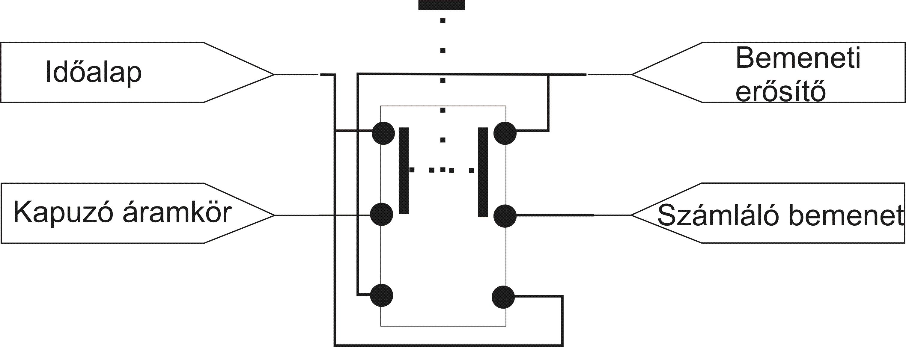

(#) peterpan válasza Hp41C hozzászólására (») Júl 29, 2011 /
A kérdés megoldására alkalmas lehet egy ilyen kapcsoló, ami megcseréli az időalap 100KHz körüli pontjáról leágaztatott és a bemeneti erősítő(a végén jelformáló, pl.7413) jelét. Nekem bejött.....
Kapuzó áramkör alatt a vezérmű bemenetét kell érteni, ahová egyébként a mérési időt kiválasztó kapcsoló jele menne.
