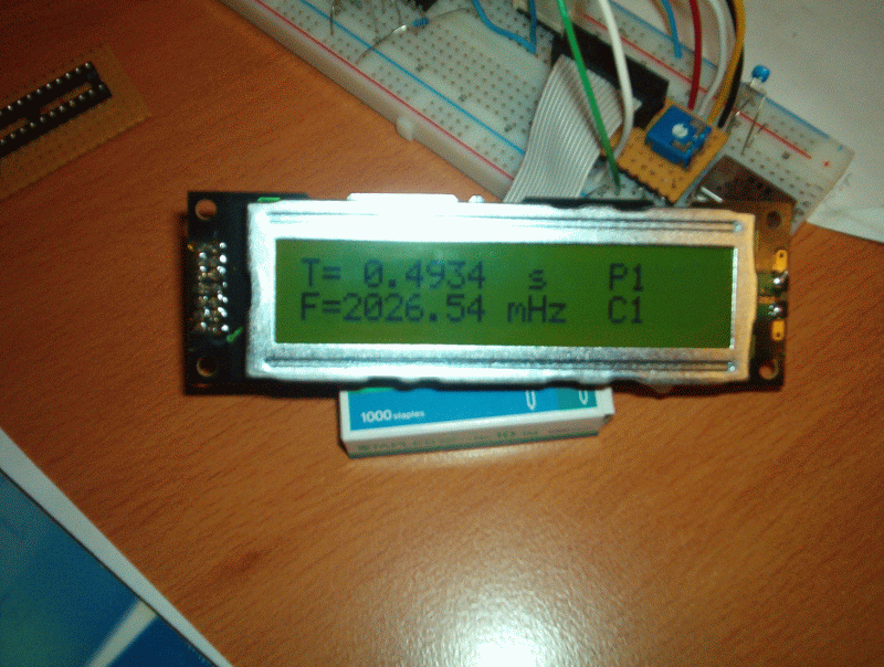

A kapuidő és a felbontás összefügg a mérési idővel. Ahhoz, hogy 10 Hz -es frekvenciát 1% pontossággal mérjünk 1000 számláló értéket kell elérni. Ez az érték 100 másodperc alatt gyűlik össze, 0.1%-hoz már 1000 másodperc tartozna. Egy alacsony frekvencián működő, széles sávú, stabil szorzó PLL sem egyszerű áramkör... Mennyivel egyszerűbb mondjuk 1MHz -es jellel számoltatni egy számlálót a 10Hz jel periódusideje alatt. 1 000 000 / 10 = 100 000 a számolt érték, máris 1/100000 azaz 10ppm a pontosság, és a mérés 100ms alatt el is készül. Egy mikrokontroller csak néhány száz forint, egy tok, a fogyasztása és helyigénye kicsi, és még az osztást is el tudja végezni, könnyen kezeli a karakteres LCD modult, amire nem csak számokat tud kiírni. A tokban ott az uart vagy usb illesztő, amivel az eredmények a PC -n is megjeleníthetők...
Mindig azt kell szem előtt tartani hogy mi a cél és miből tudunk vagy akarunk építkezni. Tény hogy ma már egyszerűbb a PIC, de én jópár éve használom a CMOS-al készültet és az 50Hz-et mindig 50-nek mérte, sosem 49-nek vagy 51-nek. De azon sem keserednék el ha egy függvénygenerátorban a 10Hz-et 11-nek vagy 9-nek mérné. Ha most kellene egyet építenem az valószínűleg PIC-es lenne.
De sok frekvencia van az 50 és 51 Hz között, amiket meg lehetne különböztetni... Egy 50Hz jellel vezérelt óra 50.001 Hz -re már napi 1.728 másodpercet sietne...2.02654Hz
