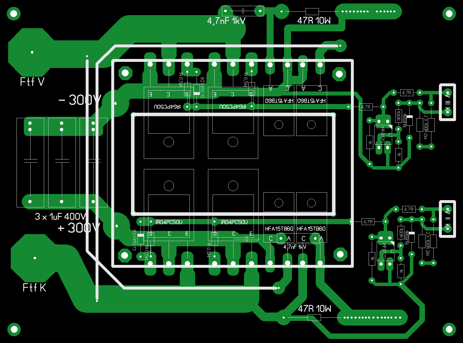

(#) jati hozzászólása Júl 29, 2011 /
Megnéznétek, hogy nem kötöttem-e el valamit? Több szem többet lát, én átnéztem de nem találtam gondot. Előre is kösz.
(#) zolee1209 válasza jati hozzászólására (») Júl 29, 2011 /
Nem ismerem a kapcsolást, de ránéztem a tervre. Ami szerintem nem jó:
A 10W-os ellenállás, már ha azt teszel bele, szerintem hosszabb lesz, mint amit berajzoltál. Illetve az 1µF/400V kondik ha hosszra jók is, de szerintem szélesebbek. Utána kellene nézni a beépítendő alkatrészek méreteinek.
(#) jati válasza zolee1209 hozzászólására (») Júl 30, 2011 /
Itt a kapcs rajz. A kondik azok elfognak férni, már leellenőriztem.
(#) (Felhasználó 46585) válasza jati hozzászólására (») Júl 30, 2011 /
Az alsó IGBT-k emmittere megy a -300V-ra, nem pedig a kollektora.
A HFA diódák egy része sincs jó helyre kötve.
Nagyon vékonyak a nagyáramú fóliák, nem fogják bírni a nagy áramot.
(#) jati válasza (Felhasználó 46585) hozzászólására (») Júl 30, 2011 /
kösz ezt elnéztem, kijavítom
Nos kijavítottam, és talán most már minden jó helyre került. A BZX85C13 diódákat még meg kell néznem pontosan, hogy hogyan kellesz beforrasztani. A nagy-áramú fóliákra még rézlemezt fogok forrasztani, hogy bírják majd a terhelést. Remélem nem néztem semmit el. Köszi a segítséget.
(#) jati válasza jati hozzászólására (») Júl 30, 2011 /
Javított
(#) (Felhasználó 46585) válasza jati hozzászólására (») Júl 30, 2011 / 1
A felső IGBT-k snubberkondija ( 4,7 nF ) térben nincs jó helyen...
Nem túl szerencsés ilyen hosszú drótokkal bekötni a HFA diódákat. Inkább valahogy a tranyókat próbáld meg széthúzni és közöttük legyenek ezek az átkötések.
Jó a rézlemez is, csak sok munka. Én egyszerű 1,5 kvadrátos ( vagy vastagabb ) MCU vezetéket használok. ( Ezt használják villanyszerelésre. )

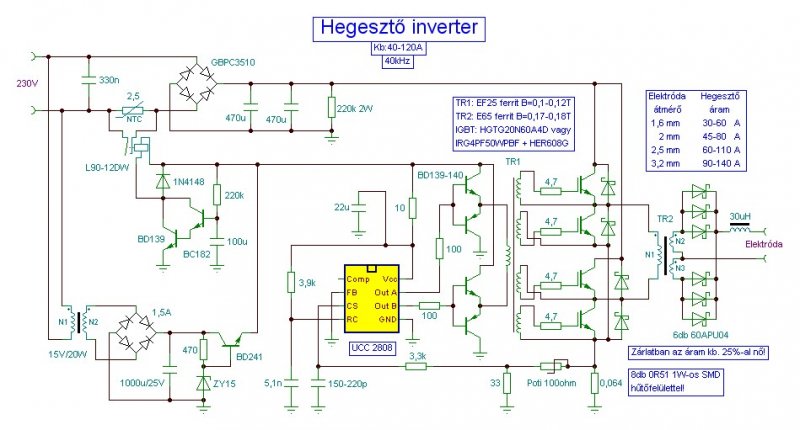

Következő: »»   214 / 567
