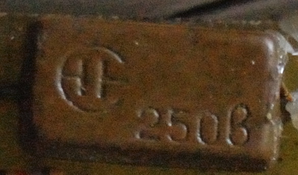

Szerintetek ez milyen kondi, mit lehet ez helyett utanepiteskor rakni meromuszerbe. koszi szepen
(#) pucuka válasza puskas87 hozzászólására (») Júl 31, 2011 /
Elég nehéz helyettesíteni, ez egy orosz (szovjet) gyártmányú 250 V -os csillám kondi. Az értékét nem látni.
Lehet styroflex, vagy ha más nincs fólia kondival, de az eredetinél mindegyik rosszabb.

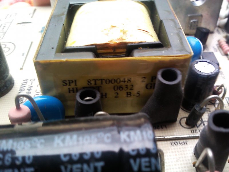

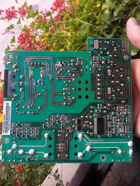

Sziasztok, van egy monitorom (fujitsu siemens scenicview xe 17-4 (model l7za) ami megkapja a tápot, azonbon kép nincs, és csak villog a led. A tekercs eléggé sípoló hangot ad. Tudnátok segíteni, hol tudok ilyen tekercset venni? Vagy képtelenség ?
Köszönöm segítségeket ! Spórolnánk egy monitort
a tekercsről ezt tudom leolvasni :
spi 8tt00048 2 p6
hi pot 0632 gp
dash 2 b-5
(#) B.I válasza zafír hozzászólására (») Júl 31, 2011 /
Szia. Úgy látom, hogy minden elektrolit kondi fel van puffadva. Először azokat kellene lecserélni.
(#) zafír válasza B.I hozzászólására (») Júl 31, 2011 /
Köszönöm, akkor először kipróbálom azt. De az se normális hogy sípol a tekercs nem ?
(#) Ricsi89 válasza zafír hozzászólására (») Júl 31, 2011 /
Azért sípol a tekercs, mert a kiszáradt kondenzátorok leterhelik a tápot. Ha azokat kicseréled, akkor nagy valószínűséggel abbahagyja a sípolást és megjavul a monitor is. Viszont csak jó minőségű kondikat rakjál be!

Panasonic kondikat néztem a " Háeh sztórban " azonban, nem találok 470 µF 10 V-os kondit Létezik hogy nincs ilyen, vagy azt ne is cseréljem ? ez a csatoló felett van a legkisebb.
(#) pucuka válasza zafír hozzászólására (») Júl 31, 2011 /
Ha eredetileg 10 V -os volt benne, akkor, ha mechanikailag belefér, nyugodtan rakhatsz 16 V -osat is, abból van normál, és low esr kivitelű is. jelen esetben kívánatos az utóbbi használata.

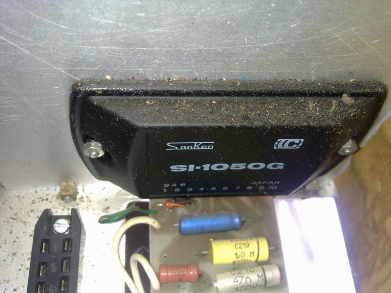

(#) Gabesz88 válasza Gabesz88 hozzászólására (») Aug 2, 2011 /

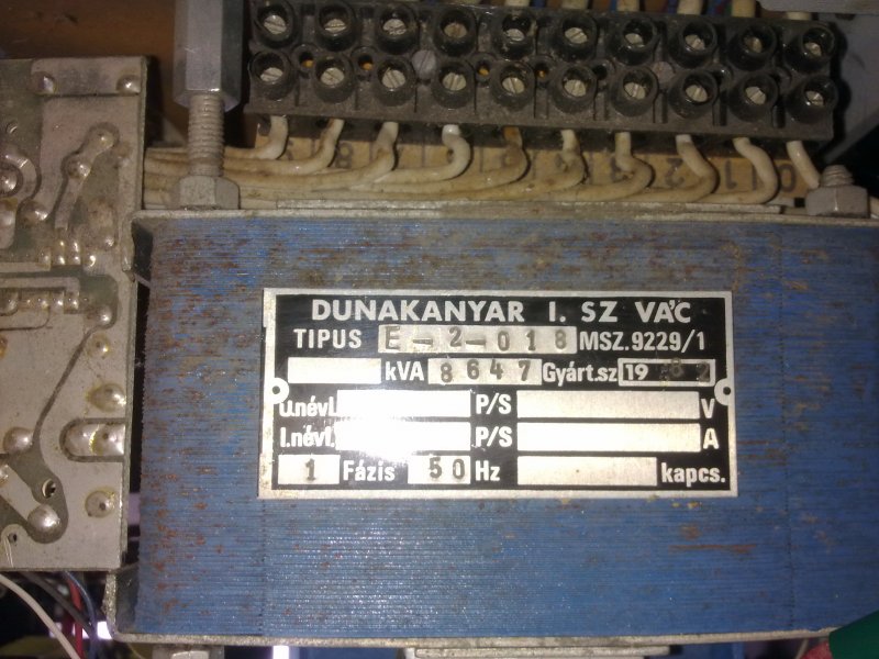

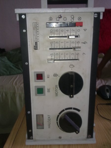

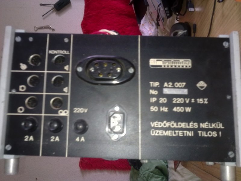

Kép a készülék elő és hátlapjáról, illetve az IC-ről és a trafóról! Bocsánat az ögyetlenségemért, illetve a felesleges postokért!
(#) pucuka válasza Gabesz88 hozzászólására (») Aug 2, 2011 /
Ez a szerkezet (és nem alkatrész) egy mozigép erősítője, vezérlője volt egyszemélyben. Ez egy mono erősítő, semmilyen módon nem lehet "rávenni", hogy sztereó legyen. Van benne egy jókora hálózati trafó, az adatlapjából nem derül ki, hogy mekkora, de biztos nagy, mert ez működteti a vetítőgép motorját, és lámpáját is. Az, meg hogy az erősítőnek két kimenete van, az nem jelent semmit, hiszen ha valaha is jártál moziba láthattad volna, hogy a vászon két oldalán van két hangsugárzó, mert hogyan is lehetne másképp. A bemenete pedig választható, (nem keverhető), hogy más hangforrást is rá lehessen kötni, pl. szünetben szól a zene, balhé esetén lehessen a közönséget irányítani, műsorkezdésre figyelmeztetést adni, stb. Átalakítani nem nagyon lehet, nem is nagyon érdemes, ha sztereó erősítőt akarsz készíteni, szinte csak a hálózati trafót tudod használni, még a végfok IC nek sem biztos hogy meg tudod szerezni a párját.
(#) Gabesz88 válasza pucuka hozzászólására (») Aug 2, 2011 /
Köszönöm szépen a gyors választ! Az lenne még a kérdésem, hogy a hálózati trafó adatlapját hol tudnám megszerezni? Mert a készüléken nincs feltüntetve hogy az egyes vezetékek milyen értékekkel rendelkeznek. Márpedig ha szét akarom bombázni hogy egy másik erősítőt építsek szükségem lenne rá!
Sehol nem tudod megszerezni, hacsak nincs összeköttetésed a szerkezet már rég megszűnt gyártójával. A trafóknak általában nincs adatlapja, egyedileg készítik, minden gyártmányhoz, és ezek az adatok, csak a gyártási dokumentációban hozzáférhetők. Ezeket meg ritkán hozzák nyilvánosságra, különösen a régieket. Azt megteheted, mielőtt szétbombázod, megjelölöd a trafó vezetékeit, leméred hogy milyen feszültségek vannak rajta. Gyanítom, hogy egy az egyben nem fog megfelelni, mindenképpen ajánlatos lenne áttekerni, hogy olyan feszültségeket adjon, és akkora terhelhetőséggel (vezeték keresztmetszet) amire szükséged lesz. Ha magad nem tudod, vagy nem akarod megcsinálni, a legjobb, ha elviszed egy tekercselőhöz, aki már akár ránézésre megmondja mit lehet kihozni belőle. Úgy saccra (mert a trafó méreteit nem ismerem, csak a képek alapján becsülöm) 2×100, 200 W os erősítőhöz jó lenne hálózati trafónak.
(#) pucuka válasza pucuka hozzászólására (») Aug 2, 2011 /
Bocs most látom a hátoldalon, hogy 450 W, ami azt jelenti, hogy a trafó benne max 5 - 600 W -os. Erről pedig egy max 2 × 100 W os erősítőt használhatsz szűkösen, de inkább 2 × 80 W ost.
(#) fater0827 válasza Gabesz88 hozzászólására (») Aug 2, 2011 /
Üdv Gabesz88
A trafó az 500W az IC 50W valóban monó . Mellékelem az IC rajzot , bekötést .
SI-1050G.pdf
