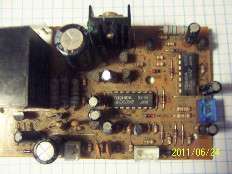

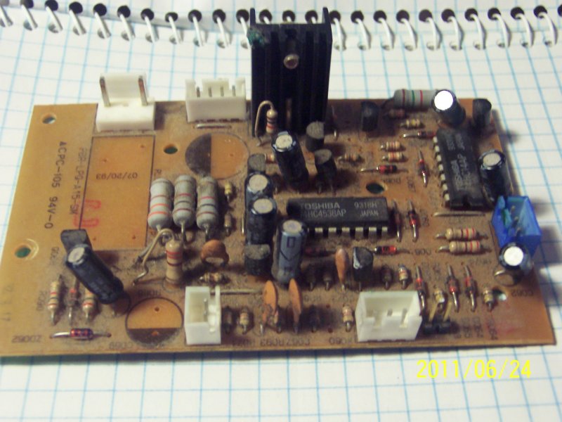

(#) tib12 hozzászólása Júl 24, 2011 /
Helló, találtam egy kissebb nyákot egy monitorban. Említésre méltó alkatrészek: 2db IC: 74HC4538AP és 74HC14AP És mind a kettő Toshiba, van még rajta egy relé, és egy B857 hűtéssel, azt szeretném kérdezni valaki tudja-e mi volt ennek a nyáknak a feladata, azt hiszem valami nagyobb feszültséget kapcsolt. Képek mellékelve... Válaszokat előre is köszi.

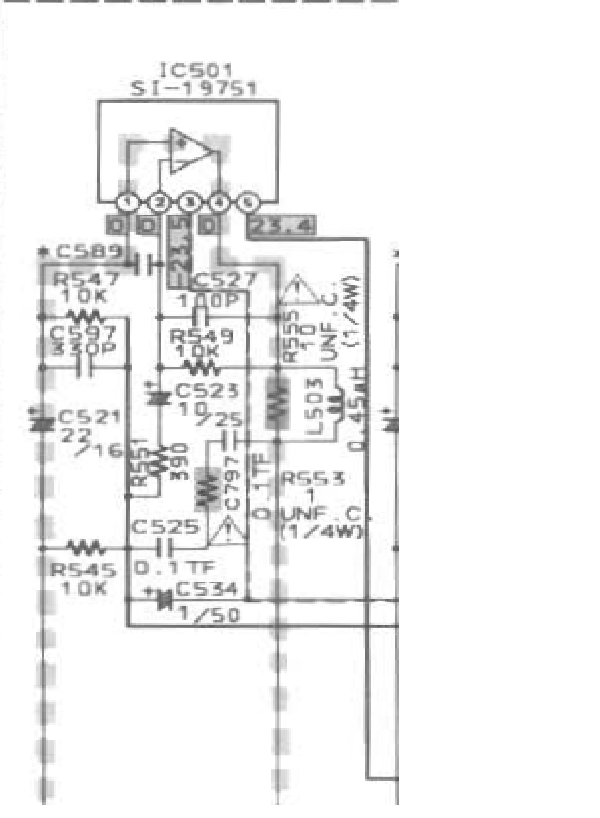

(#) Tomcsi1987 hozzászólása Júl 24, 2011 /
Üdv mindenkinek.
ERősítőmbe van egy érdekes végfok.
5 lába van és 18751 felirat rajta.
Meg talán SB előtte.
Az erősítő meg LBT-V202
Köszönöm ha valaki segít.

(#) kadarist válasza Tomcsi1987 hozzászólására (») Júl 25, 2011 /
Rajz az IC-hez. Kettős szimmetrikus tápfeszültséget igényel.

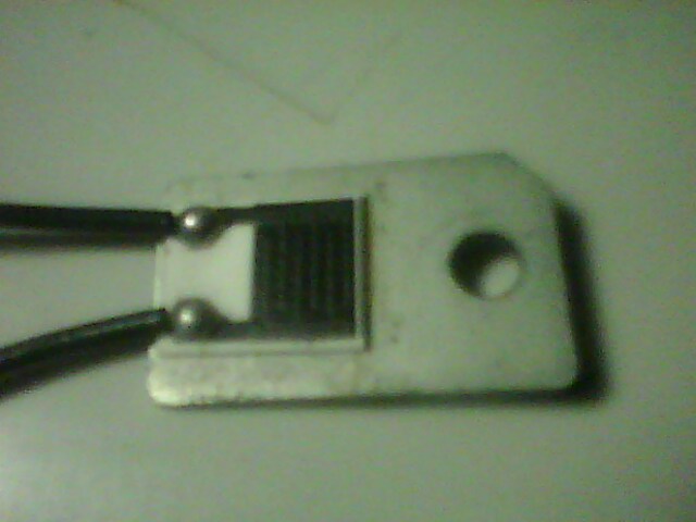

(#) tib12 hozzászólása Júl 25, 2011 /
Ma találtam valamit, egy olyan kis fémlapon mint egy tranzisztor-hűtőfelülete. Én hőszenzorra vagy nyomásérzékelőre tippelek. Mértem milyen ellenállása van, alapbol 1,3 , mikor megérintettem mutatott egy kis változást(100-200 Ω) amikor erősebben megnyomtam akkor hirtelen felkúszott ez ellenállása, de a felfogatása alapján hőmérsékletet mért egy hűtőbordán. Kép mellékelve. Köszi a választ előre is.
(#) manson1989 hozzászólása Júl 25, 2011 /
Szia! Ilyen nekem is van, és ez egy páraérzékelő.
(#) tib12 válasza manson1989 hozzászólására (») Júl 25, 2011 /
Köszi a választ. Erre még csak nem is gondoltam.Kapcsolásod esetleg nincs hozzá?
(#) manson1989 válasza tib12 hozzászólására (») Júl 26, 2011 /
Én régen LM317-es kapcsolásban próbáltam ki úgy, hogy a referenciát állító potméterrel sorba kötöttem és ahogy rálehelltem annak függvényében gyorsult illetve lassult az IC-re kötött ventilátorom.

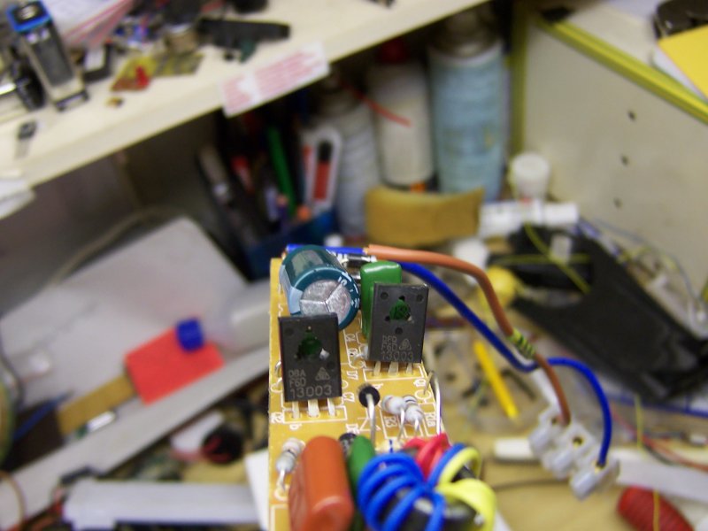

(#) mraulajos hozzászólása Júl 27, 2011 /
Hali mindenkinek!

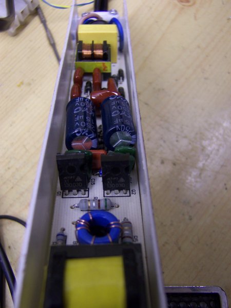

A képen látható egy egy 40W-os illetve egy 20W-os fénycső armatúrának az elektronikája. Javított e már valaki ilyet? Nem működik! Szerintem az egymás mellett lévő két fekete alkatrész halt meg, de mi lehet ez? Gondolom jól olvasható a képről, ami rá van írva. Ami gyengébben látszik, JGTIP7 X13003D

(#) B.I válasza mraulajos hozzászólására (») Júl 27, 2011 /
Szia. Azok MJE13003 tranzisztorok.
(#) proli007 válasza mraulajos hozzászólására (») Júl 27, 2011 /
Ez a MOTOROLA MJE13003 Nagyfeszültségű kapcsoló tranzisztora, csak álcázza magát, kínai színekben. Szinte minden takarékos fénycsőben ez van. A kisebb teljesítményűekben TO93 (kis BC) tokban. a 20W felettiekben TO126 tokban mint ami a képen látható. Bevásárló központok hulladék izzó gyűjtőjében könnyedén kukázható.. (A teljesítményt, és azt kel nézni hogy ha törött a cső. Akkor várhatóan az elektronika jó..)

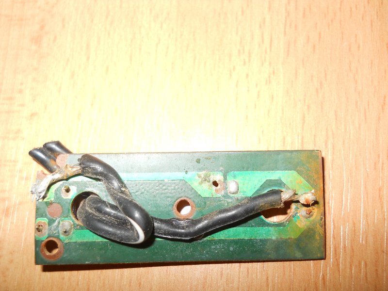

a barátnőmnél tönkrement a csengő kapcsolója és szeretném megjavítani, de sajna a NYÁKon nem tudom az egyik alkatrész mi lehet. Segítene nekem valaki légyszi kitalálni mi lehet az a CH1 alkatrész? (képeket csatoltam)
A segítséget előre is nagyon szépen köszönöm!
(#) ujfalusi válasza tojci hozzászólására (») Júl 29, 2011 /
Ezekkel képekkel nem sokra megyünk.
(#) kadarist válasza tojci hozzászólására (») Júl 29, 2011 /
Ezt a rozsdás panelt dobjátok el és vegyetek egy új csengőt.
(#) bubuc17 válasza tojci hozzászólására (») Júl 30, 2011 /
heló
A ch1 az 1 es csatlakozót jelenti.
Itt már nincs benne a csatlakozó hanem a vezeték simán rá van forrasztva a panelra. Tehát ott nincs alkatrész.
Gondolom 2 fekete vezetéken van a tápegység, és ha megnyomod a gombot akkor világit....
