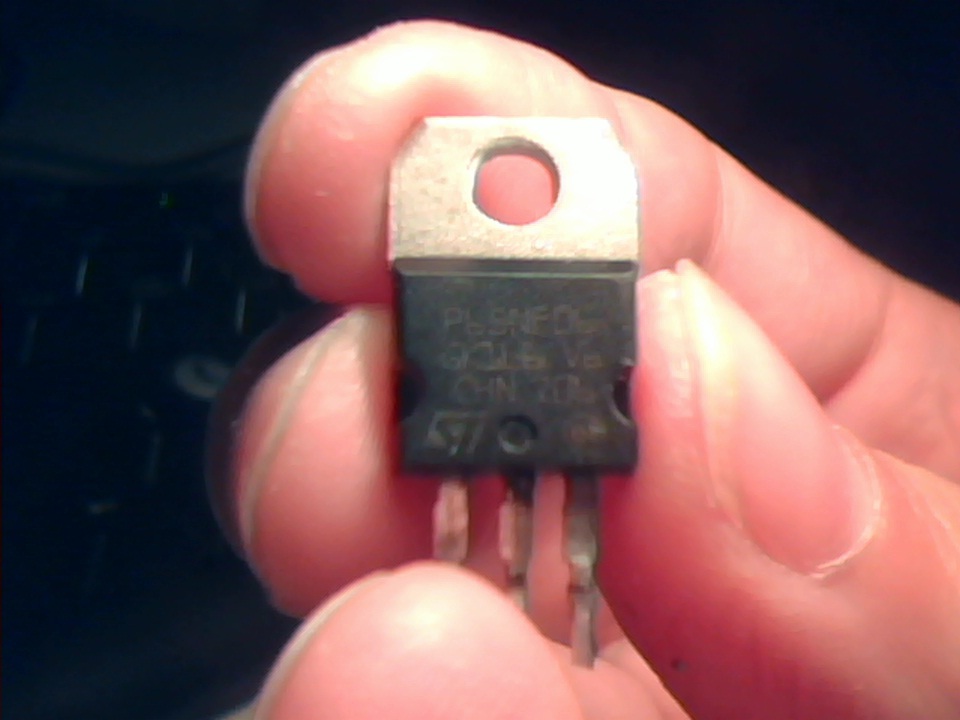

Van egy azt hiszem tranyóm amit szeretnék helyettesíteni valamivel. Sajnos olyan hülyén vannak ráírva a számok meg a betűk,hogy még az eredetiről sem találtam semmit. Már ha egyáltalán jól kerestem.Légyszi segítsetek. ST gyártmányú Ezek vannak ráírva: Pb5NFob G(vagy hatos)K1Lb Vb CHN 70b

Fényképezd le, de szerintem ez lesz az: Bővebben: Link
Ennél jobb minőséget nem tudtam csinálni.
Így már egyértelmű: Bővebben: Link
