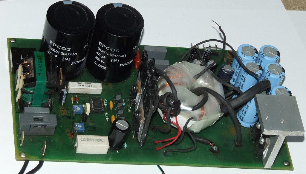

A kapcsitápos DS300 belvilágáról nincs esetleg képed?
Úhh..
Elég komoly vita kerekedett, várok még egy kicsit mert most egyik álláspont sincs túlsúlyban
Nincsen, de ha kíváncsi vagy rá akkor majd lefotózom.
Egyébként a színvonal a hagyományoséhoz hasonló. A trafón (45mm-es gyűrű) sima 1-es drót van sodrat helyett, jócskán alulpufferelt mind primer és szekunder oldalon, mégcsak nem is low ESR kondikkal van szerelve, a táp túláram védelme sem elektronikus, csak egy biztosíték van a félhídban... borzasztó. Nagyjából ennyit állapítottam meg róla, amikor buli előtt beálláskor megadta magát táphibával. Ha csak a táp érdekelne akkor tudok sokkal jobbat, olyat ami nálam már többszörösen bevált és érdemes utánépíteni 2x100 - 2x300W-os végfokhoz. Így néz ki, Cimopata-féle rezonáns kapcsolás.

Nekem egy toroidos van,ezüst előlapos.A hosszú,hideg téli estéken majd szétkapom,a puffereket nagyobbra cserélem,...Nem akarom cserélni a tápot,de átnézem majd a küldött kapcsolást.
A toroidos Ági tápját érdemes rendberakni, jót tesz neki, a hangján is meghallatszik :yes: Nem kell bele más csak egy 25A-es Graetz és 2x10-15.000uF

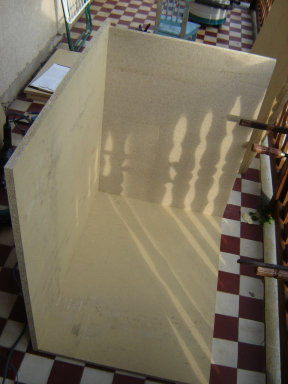

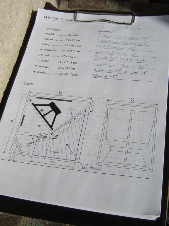

Ez milyen tölcsér? 18"-os létére nem is olyan nagy.
Hallottál már ilyet? Milyen hangszóró lesz benne?
Nem tőlem kérdezted, de én hallottam már ilyet elmondom ha nem baj.
Ez egy band pass tölcsér, olyan mint egy sima negyed rendű band pass láda, csak van rajta egy tölcsér. Bent valami iszonyatosan tudnak szólni, kintre meg sok kell belőle. |
