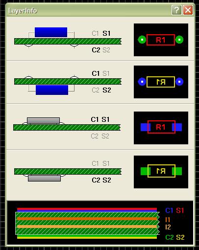

(#) DJanosi válasza Alkotó hozzászólására (») Aug 4, 2011 /
Nem is tudom mit mondjak lehet rossz a felfogásom de most sem értem a szerepüket azoknak a rétegeknek és hogy mi is a kulombseg köztük !
(#) Alkotó válasza DJanosi hozzászólására (») Aug 4, 2011 /
Ha kicsit lecsupaszítjuk a dolgot, akkor összesen 4 réteg van általánosságban, legalábbis 4 olyan van, amit könnyű elképzelni és értelmezni.
A panelnek van két oldala, egy felső (hívják TOP-nak vagy alkatrész-oldalnak is), illetve egy alsó (hívják BOTTOM-nak vagy rézoldalnak is). Mára már kicsit átértelmeződnek a valóságban az oldalak, mert simán lehetnek alul is alkatrészek, illetve felül is rézréteg, de az "alul" és "felül" kikezdhetetlen definíció.
Tehát "felül"-höz és "alul"-hoz is tartozik két réteg, egy a feliratnak, egy a rézrétegnek. Ez összesen 4 réteg, általában az amatőrök ezt használják.
Szerintem teljesen szemléletesen ábrázolja mindezt a program segédábrája, amit megtalálsz a leírásomban is, na és persze a program is bármikor megmutatja (mint azt szintén leírtam)
Majd idővel csak rá jövök most is tervezek és felteszem a rajzot is !Amúgy a szöveget amit írok az alkatrészek melle azt valahogy úgy kellene összehozzam hogy az a beültetési rajz felől legyen mert én nem is tudom hogy az alkatrészek most melyik felől vannak tehát én egészen el vagyok bolondulva ezzel a programmal !Tervezni mar rengeteget terveztem de mind papíron és itt nem tudom hogy mikor van alulnézet illetve felülnézet ! Azt a Layer infót én is megkaptam de most sem tudom hogy ott lényegében mit is latom mert sok mindent ír jelen esetben a C1 S1 C2 S2 nekem nem is így írja mert nekem lehet mert magyar a progi mert K1 B1 K2 B2 de a nyelv nem lényeg de én nem értem !
Hiába erősködsz, hiába akarod elbonyolítani, ez a rész rendkívül egyszerűen átlátható, nincs benne semmi ördöngősség.
Egyoldalas panelnál, a "piros" a felirat, és a zöld a rézréteg szokásos kiosztása.
