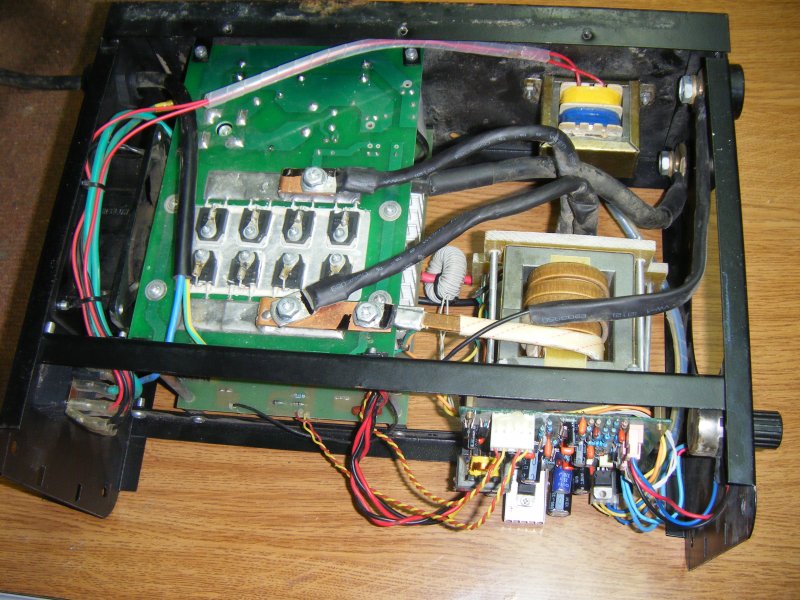

(#) pokpeti hozzászólása Aug 12, 2011 /
Üdv mindenkinek. Mostanában nem jártam erre. Csak érdekesség képpen mutatnék meg egy pár képet, egy közben elkészült gépről. A doboz egy Miller Goldstar-é volt. A kihívás az volt hogy a Maci beleférjen egy ekkora dobozba. Ez már a sorozatgyártás jegyeit hordozza magán, 2 pár IGBT, 4 helyett csak 3 db 470µF-os kondi, stb. Próbáltam a főtrafót a nyákon rögzíteni a két hűtőbordával együtt. Nem sikerült egyben ekkora nyákot tervezni, ezért kettőből lett összeépítve, de végül is elfért, és még hűtése is lett mindennek.

(#) Ge Lee válasza pokpeti hozzászólására (») Aug 13, 2011 /
Lomex-ben szokott lenni olcsón 680uF, azzal tudsz még helyet spórolni. A két db kapacitása kis híján annyi mint a 3db 470µF-é, amennyire emlékszem talán még az ESR-jük is jobb valamivel.

(#) Tubi56 válasza (Felhasználó 56240) hozzászólására (») Aug 13, 2011 /
De még mennyit! Csak olvass vissza!
(#) Tubi56 válasza pokpeti hozzászólására (») Aug 13, 2011 /
Határozottan nem rossz! Szép munka! De én hűteném az egyenirányítót is, a bekapcsolási idő miatt nagyobb bordákat alkalmaznék és azt a sok tűző csatlakozást, ami megviccelhet kontakt hiba esetén bizony fixre forrasztanám be!
Egyébként tök jól néz ki! Ügyes vagy!
(#) pokpeti válasza Tubi56 hozzászólására (») Aug 13, 2011 /
Köszi, igyekeztem. A Graetz hídra még tettem hűtést. Sajnos a hűtőbordák mennyisége, a doboztól függött. Esetleg annyit tehettem volna, hogy közelebb tervezem őket a ventillátorhoz.
Fordítsd meg a ventit szívóra és nézd meg így mennyire melegszik!
