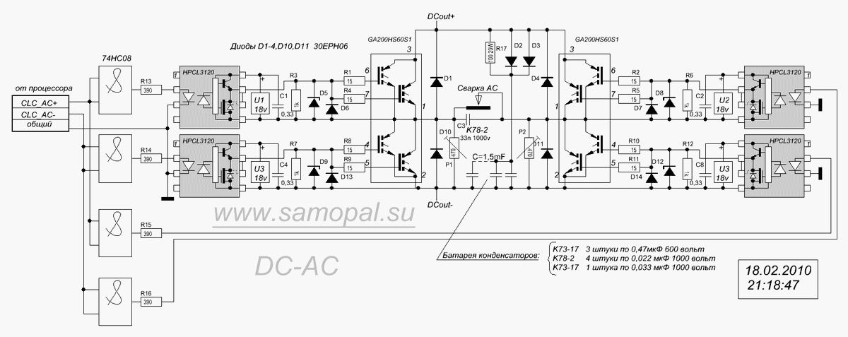

Lenne valakinek ötlete, rajza a vezérlést illetően ehhez az AC szaggatóhoz? (a forrás már többször megjelent a fórumon) köszönettel!
A meghajtást változtatható frekvenciájú és kitöltésű 555-ös áramkörrel meg lehet oldani. Az egyetlen gond, ami miatt nekem hiányos ez az áramkör, hogy nincs nagyfrekis gyújtás, lehet koppogatni. Vagy utánakapcsolni még egy nagyfrekis adaptert.
