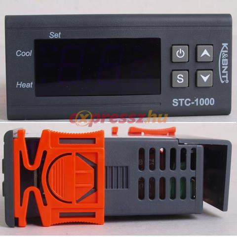

Szerintem tartósabb dologba fektess, így kezdőként. Vannak pontos és megbízható működésű gyári termosztátok. Én STC-1000-et vettem, ami már több éve bevált és nagyszerűen teszi a dolgát azóta is.
Igaz, az ára egy kicsit magas volt, de nem bántam meg.

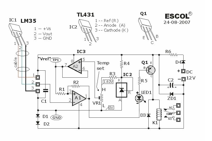

Valaki tudna olyan keltető hőfokszabályzó kapcsolási rajzot amelyet egy amatőr is könnyedén megépít(u.n.áramköri farigcsálás nélkül),és
az alkatrészek sem olyan drágák hozzá.

Az én gépemen ilyen volt, van, lesz. Vigyázz, a relé érintkezői rezegnek. Akár tesztlapra is megépítetlened és nem kell faragj neki nyomtatott áramkört.
(#) waterbear válasza kari30000 hozzászólására (») Jan 25, 2012 / 1
Parancsolj! Én ezt megépítettem már, csatolom a panel rajzot, és a doksit is. Egyszerű megépíteni és beállítani is, a TP1-en méred a feszültséget és ahány mV annyi °C. Én foto lakk szárításhoz használtam. Van még egy beültetett panelem hozzá.
