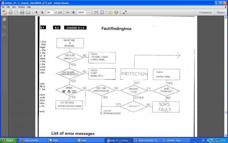

(#) pannonalarm válasza Papp Ferike hozzászólására (») Aug 16, 2011 /
Köszi Papp Ferike.
A kapcsolási rajzot megtaláltam, megpróbálom átforrasztgatni a panel alját.
Remélem ez megoldja a dolgot, ha nem akkor (lehet láma a kérdés), hogy szúrom ki a hibás elkót és merre keressem.
Még valami, ezt találtam a kapcsolási rajzon.
Köszi
Zoli

(#) Papp Ferike válasza pannonalarm hozzászólására (») Aug 16, 2011 /
Ez egy kis egyszerűsített ellenőrzéshez segítség.Készenlétben van-e 5V,aztán tovább.A TP56-os ponton mennyi a feszültség akkor amikor indítod a készüléket?
Köszi azt hiszem értem.
Holnap leellenőrzöm
A készenlétben gondolom van 5 v. mert a stand by világít, csak mikor bekapcsolom akkor hallom hogy elindul a nagyfesz, de ezután jön a hibaüzenet és kikapcsol.
(#) Papp Ferike válasza pannonalarm hozzászólására (») Aug 17, 2011 / 1
Van olyan is,hogy a készenléti 5V csak a led áramát bírja.Tehát a készüléket már nem tudja indítani.
