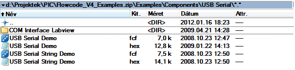

Az, hogy elküldöm valakinek az usb packot, annak aki kérte, ami tele van példával, semmilyen program nincs benne csak kőkemény példa és megoldás variációk, az miért lett wareznek minősítve?
Azért mert ez nem a fájlküldő rendszer, hanem egy elektronikai szakportál. Ezzel fejezzük is be a vitát a témáról, ha kérhetem!

Saját magam hoztam kellemetlen helyzetbe, a semmiért! Az USB pack tartalma ugyanaz mint a v4 examples-é. Ami igazából zavart, hogy amikor 2 alkalommal is kérdeztem, akkor senki sem intett óva és válaszra sem méltatott. De amikor végre választ kaptam, törölték és rákérdeztem, akkor pedig "megtoroltak". Mint írtam, nekem csak egy mintapéldára lett volna szükségem, nem pedig az egész packra.
