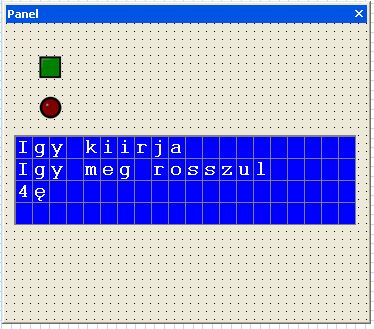

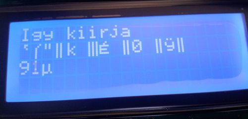

(#) kiskata hozzászólása Feb 6, 2012 /
Kedves hozzáértők...
Tapasztalta már azt valaki hogy a Flowcode-ban az LCD-re kiküldött karakter helyett egy másik jeleni meg
(esetemben az A helyett egy c kis farkincával) .
Ha számot küldök ki az megjelenik rendesen, és ha binárisan PrintASCII vel akkor szintén jól ... ??? A PrintString rosszul küldi ki a karakter kódját...?
Mit ronthattam el?
(#) kaqkk válasza kiskata hozzászólására (») Feb 6, 2012 /
Nézd meg a programosat másik kijelzővel , ha az jól dolgozik akkor a kijelzőben az A helyén a kukacos .. betű van a karaktertáblában .

(#) kiskata válasza (Felhasználó 15355) hozzászólására (») Feb 7, 2012 /
Köszi ez volt a megoldás...
Utánnaolvasok hogy mi is ez...
