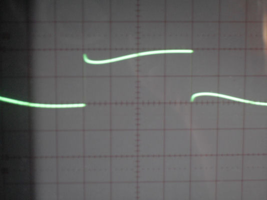

(#) lecso25 hozzászólása Okt 14, 2011 /

(#) Gafly válasza lecso25 hozzászólására (») Okt 14, 2011 /
A képek alapján leginkább arra tippelnék, hogy a CH1 függőleges eltérítése beteg.
Szakszervizt javasolnék (elég triviális hibának tűnik)...
(#) El_Pinyo válasza lecso25 hozzászólására (») Okt 14, 2011 /
Mindkét eredményt ugyanazzal a mérőszondával produkálta?
igen ugyanazzal
(#) nagym6 válasza lecso25 hozzászólására (») Nov 8, 2011 /
Olyan, mintha brummos lenne az a hullámos csatorna, oka lehet pld.: a bemeneti osztó és a mérőfej között nincs testkapcsolat. Ha egy darab drótot bedugsz a bemeneti BNC közepébe, a drótot fogva brumm lesz látható (bemeneti osztó alacsony állásaiban). Ha ezalatt a drót másik végét a BNC testhez érinted, a brummnak meg kell szűnni. Ha nem, a hiba amit fentebb írtam. Üdv.
