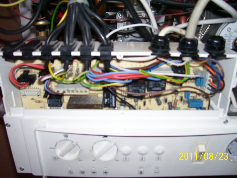

(#) visi70 válasza toro hozzászólására (») Aug 21, 2011 /
A hibajegyzék alapján a füstgáz nyomáskapcsolójára gondolnék. Hogyan lehetne ellenőrizni a működését?
A víznyomás kapcsoló már nem az eredeti kicserélték, abejövő vízre tették a szűrő elé. hallhatóan kapcsol.
(#) toro válasza visi70 hozzászólására (») Aug 21, 2011 /
4.10.3 Gyújtáshiba LED Státusz
Leírás: FŰTÉSÜZEM (E) KI
A gyújtási folyamat indulása után 20 másodpercen
belül nincs lángérzékelés.
ÉGŐÜZEM (F) VILLOG
-írja a Buderus gépkönyve.
Kértem, nézd meg fűtés van-e?
Azért írtam, lentebb, hogy ez az Unical Iven 4 kazánnal egyenértékű. A Buderus alkatrészeinek árai lassan a svájci franknál is jobban emelkednek.
Lehetséges okozat a vezérlő panel hibája.
A gyújtó transzformátor reléje mellett van egy kondenzátor - az kellene kicserélned. :yes: :yes: :yes:
Nem indul a fűtés sem ekkor jöna piros led a villogó zöld mellett.
U012/014 Kombi vezérlőpanel, Platine 74449 63.000.- + ÁFA.
Hát abba belehalok ha a panel a hibás.
Amúgy millio hibája volt már a rendszeres karbantartás ellenére is.
Azért írtam az előbbieket. :yes: :yes: :yes:

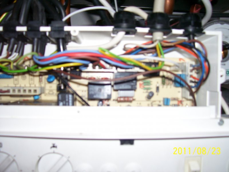

(#) visi70 válasza toro hozzászólására (») Aug 23, 2011 /
Itt járt a szerelő. Panel csere lesz, mert panelt nem javítanak.
A gyújtó transzformátor reléje mellett van egy kondenzátor. Az melyik lenne? Melyik relé mellett, mert van 3 nagyobb 1 kicsi. Jobbról az első relé alatti kondira gondolsz?
