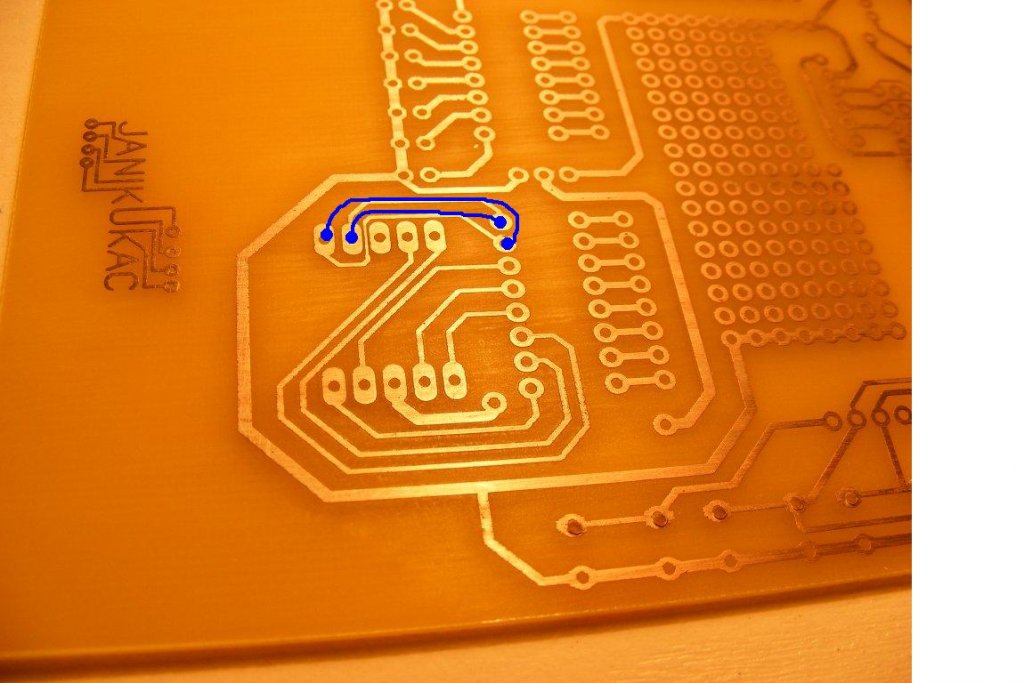

Egész jó lett, már csak tervezni kéne megtanulni. Bal alul ahol átvitted a vezetéket két láb között ott vihetted volna felülről is, sokkal kevésbé rizikós mint két láb között, de mivel a technológia simán elviszi ezt is, nem olyan gáz.

Szerintem elég jó lett a terv. A csatolt képen van az 1 "hiba", amit Gulasoft is mondott (bár jó így is, nem kevés gyári panelon még sokkal több ilyen hiba van!).

(#) Panhard válasza janikukac hozzászólására (») Nov 5, 2011 /
Ennek a huroknak sincs sok értelme.

(#) zenetom válasza janikukac hozzászólására (») Nov 5, 2011 /
A kékkel jelzett vezetősáv felesleges, egyszerűen összeköthetted volna a nyilnál a másik forrszemmel.

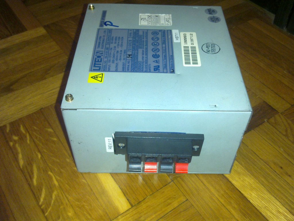

(#) manson1989 hozzászólása Nov 5, 2011 /
Sziasztok! Van itthon pár számítógép táp doboz, gondoltam rakok az egyikbe egy kis erősítőt.Van még rajta mit csiszolni, de majd ha lesz időm akkor még folytatom.
(#) qvasz2 válasza (Felhasználó 13571) hozzászólására (») Nov 5, 2011 /
Klassz lett! És elég stabil, nem libeg el oldalra?

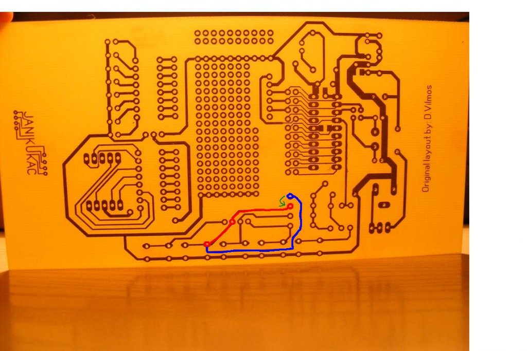

(#) vilmosd válasza janikukac hozzászólására (») Nov 6, 2011 /
Most lattam. Szep munka a hibakat eltekintve. Pl az utolso kapcsolonak nincs felhuzo ellenallasa.
(#) janikukac válasza vilmosd hozzászólására (») Nov 6, 2011 /
Köszi, akkor mit rontottam el, én mindent a Te rajzodról másoltam, meg persze a nyákra ráírtam, hogy az eredeti tervek a tieid !
Az utolso kapcsolonak melle ment a felhuzo ellenalls. Veletlenul az elozohoz van ketto.
Ezert erdemes valami PCB es schematik tervezot alkalmazni. Az Eagle Light verzio ingyenes, es amikor a kapcsrajzot megrajzolod, a koteseket automatikusan atviszi a PCB tervezobe. Persze lehet igy is csinalni, (en is hasznaltam valamikor Smartwork progit a DOS-os idokben) de nagy konnyebbseg ha a kapcsolasi rajzon rajzolsz, es automatikusan atvisz minden valtoztatast. De ez vegulis nem ennek a topiknak lenne a temaja.

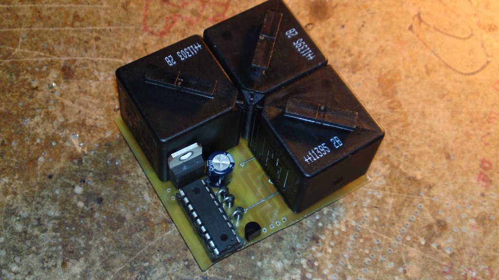

(#) jdani hozzászólása Nov 6, 2011 /
Hali. Apróság, szinte alkatrész sincs benne, de ez egy távirányítású gyújtás az autóba
